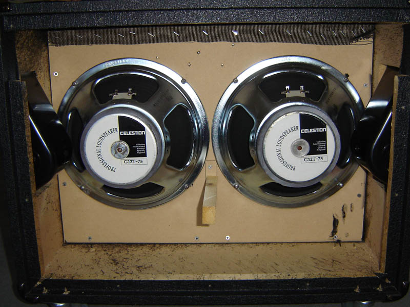

J'ai amélioré un 1922 ... ça fait peur à voir l'intérieur quand même ...
salut dagda, tu as fait quoi pour ameliorer le cab?

J'avais créer un topic sur TG de mémoire ... mais bon, dans l'ensemble ce fut de le rendre déjà plus étanche (joint silicone partout et surtout sur les trous en facade :roll: ) et mettre un peu d'amortissement dedans (Fibre de polyester blanche).

sinon, ca change quoi la mousse d'amortissement?

Euh...J'ai vendu un de mes 1960A avec un G12T75 crevé pour 120€, parce qu'il fallait prévoir une centaine d'€uros pour un HP... 200€ c'est à mon avis cher quand même, surtout pour un 1960, qu'on trouve un peu partout pour des sommes assez modiques (à moins qu'ils n'aient pris une cote démesurée ces derniers temps).
J'avais d'ailleurs installé de la mousse mamelonnée à la manière de Dagda dans celui-ci, tout jointé au silicone également (j'avais pris du polyuréthane gris, plus dur que le translucide une fois sec). Le baffle bavait un peu moins...

Alors, la mousse ...
Lorsque tu est en clos tu ne profite pas de l'onde arrière du HP ... ben oui le son ne sort pas que sur le devant de la membrane ;)
Cette onde arrière va "rebondir" dans la caisse en bois et revenir vers la membrane avec un petit retard et va perturber celle-ci.
Ceci est valable pour des puissances assez hautes (surtout avec les grand diamètre de HP) et à partir de 250 / 300Hz (en dessous ca devient compliqué ^^ )
Donc, le but est de limité l'action de cette onde arrière en la freinant jusqu'à l'annuler (au possible).
C'est là qu'intervient l'amortissement.
Comme tout se transforme, l'énergie que le HP envoi va être freinée et transformée en chaleur par l'amortissement. (je te rassure ca devient pas un radiateur non plus ^^ )
Après, il faut trouver le bon amortissement ... c'est pas forcement audible à tout les coups, mais globalement, on gagne en précision ... attention toutefois à ne pas en mettre trop, dans ce cas le son devient très compressé voir étouffé... enfin y'a pas mal de subjectif là dedans ;)
