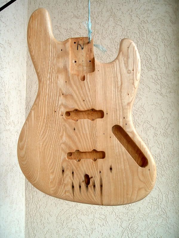

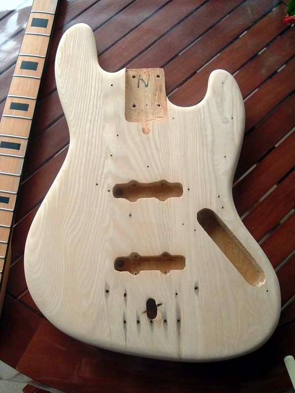

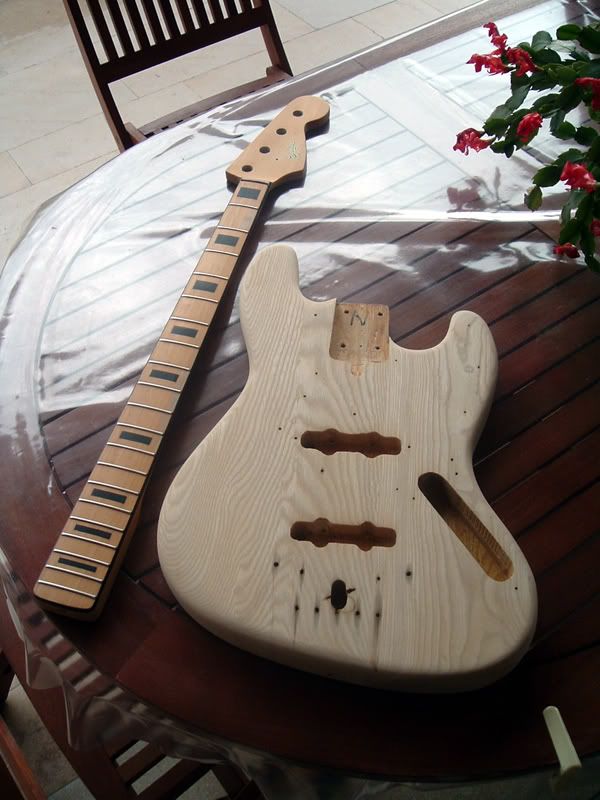

j'ai du mal à faire un zoom avec mon petit APN, mais de près le bois est quand même marqué en profondeur... Donc oui ça restera visible... et ça ne plait pas des masses...
Re: Jazz Bass Japonaise 80's : restauration
tu reduis l épaisseur du corps de 2 mm par le dessus c'est invisible et ça allège
j avais pas vu mais ça a traversé au dos :?
tu decapes tout ,tu blanchis à l eau oxygené ou n importe et tu fais une finition white blonde tu cacheras ces traces à la peinture blanche ça se verra plus

De toute façons, je vais poncer, on verra. ludo, ton idée est bonne mais sous entends de recreuser la défonce du neck pocket...Pas envie. Et non les fissures ne traversent pas le corps, il y en a sur la table et au dos,pas trop profondes, ce ne sont pas les mêmes.

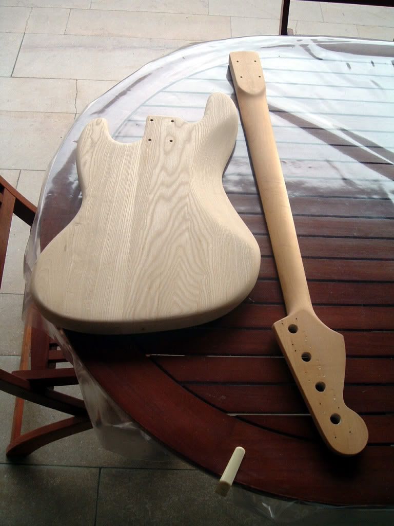

Ah oui mais cette fois ci je ne poli pas... Ce sera verni au pistolet, et pis c'est tout.

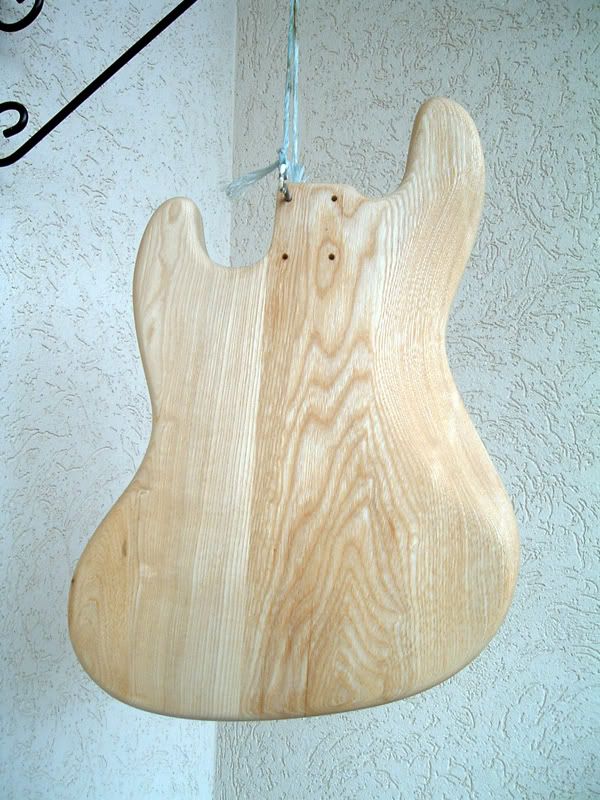

Bon, je sens très bien exister mes épaules aujourd'hui, après 3 heures de ponçage :
Les marques noires sont belles et bien toujours visibles :

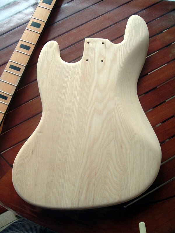

En tout cas le Sen composant le corps est beau, surtout de dos :
J'ai intégralement poncé le corps, viré le bouche pore, pour retrouver le bois assez blanc (le vernis était on ne peut plus jauni), mais il va falloir que je persévère pour le manche, parce qu'il est encore très jaune par rapport au corps :

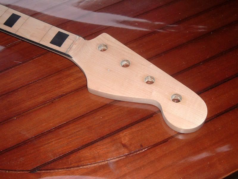

Ce n'est pas que l'aspect vintage ne me plaise pas, mais ça ne va pas avec le corps...

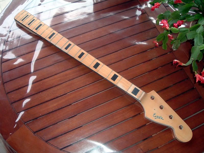

Gros plan sur le logo, assez "mignon" :

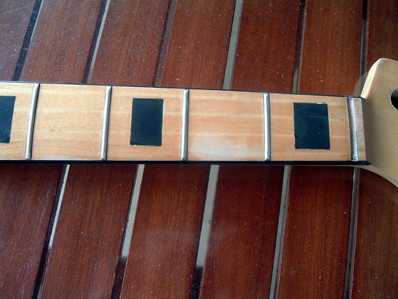

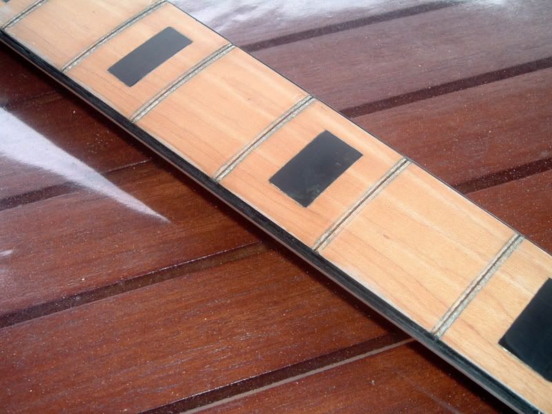

Et détail de la touche avec ses zones sans verni :

Et le corps alors, malgré les traces noires ?
Je trouve pas ça super choquand, surtout avec le chevalet et le cache chevalet :)

Pour le corps, je viens d'appliquer la première couche de fondur, il restera comme ça, avec ses marques foncées, c'est moins visible qu'avant, et le ponçage a donné un bon petit coup de jeune au corps quand même. Je mets des photos dès que c'est sec (en même temps ça a bien relevé les pores du bois, il va falloir reponcer un peu entre deux couches).

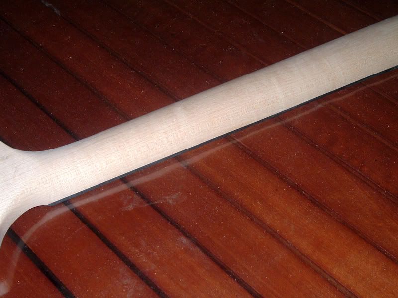

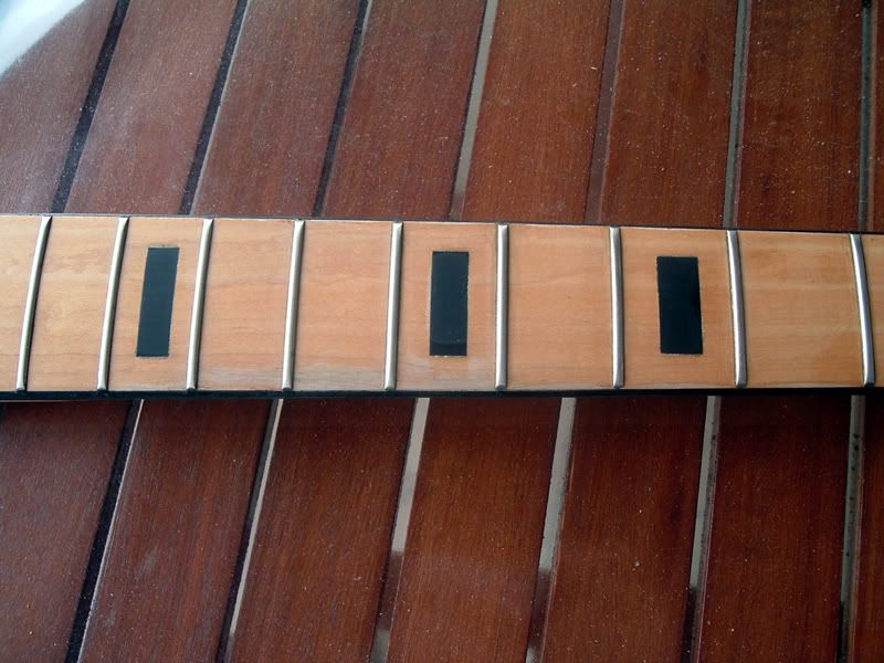

Aujourd'hui, défrettage du manche pour nettoyage et ponçage intégral. les frettes se sont enlevées sans éclat de bois, ils faut dire que les piquots de pied de frettes ne sont pas les plus pointus qu'ils m'aient été donné de voir, ce n'est peut être pas un hasard, peut être pensé pour éviter les dégats lors d'un défrettage justement...
Je me suis également aperçu que cette basse proposait une finition réellement sympa : en effet, le binding de touche recouvrait jadis les extrémités de frettes ; je dis jadis parce qu'une planimétrie passée avec une cale à radius au diamètre visiblement inférieur à celui de la touche a aplati le bord des frettes et quasiment enlevé tout le binding recouvrant les extrémités de celles ci... Dommage.

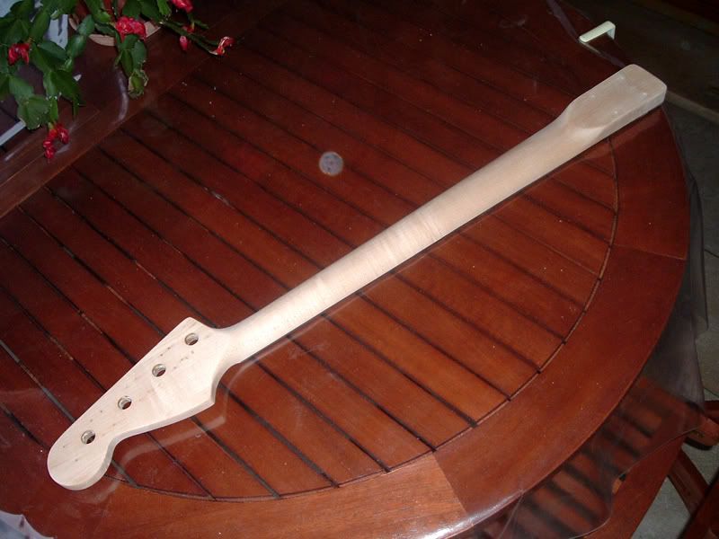

Après ponçage pour enlever le verni "vintage", voici le résultat :

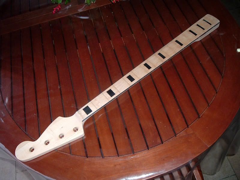

De dos :
Détail du dessin des fibres du bois (joli ce manche, content il est le tub'):

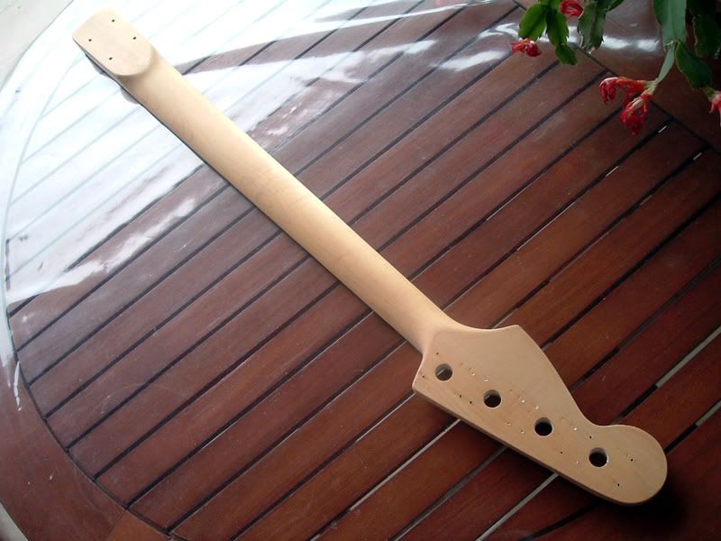

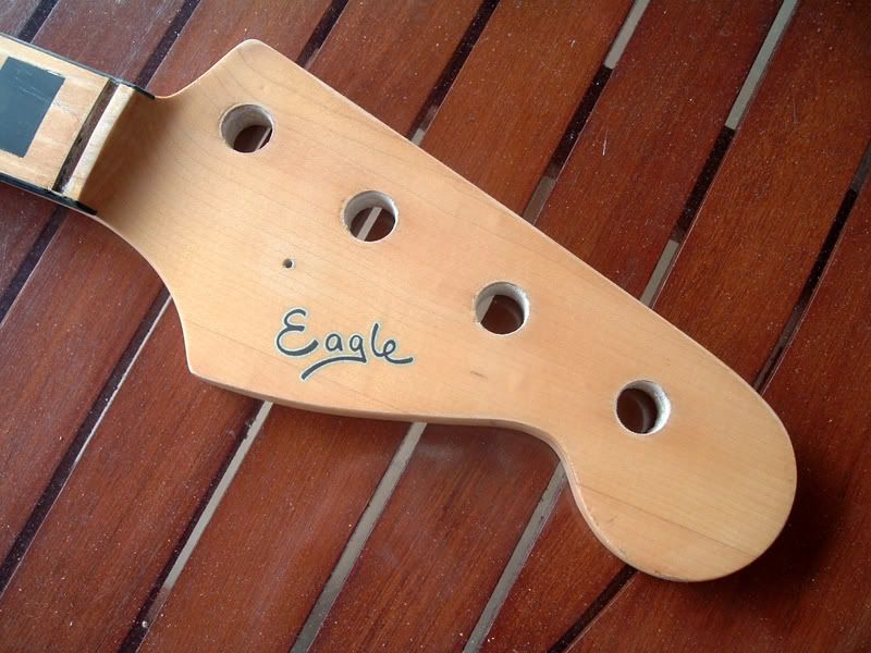

ET là, c'est la boulette... (quoi, encore???). J'ai essayé d'y aller molo sur le ponçage de la face avant de la tête pour conserver le logo coincé entre deux couches de verni, mais un gros éclat de verni a sauté avec une partie du logo, j'ai donc terminé en ponçant intégralement :
Aller, fondurage !
De dos :
Aller, fondurage !
