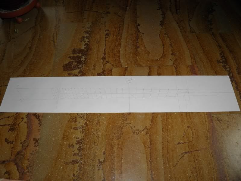

Autre chose, j'ai fait un essai de plan papier pour me donner une idée du faned fret ; je suis donc parti pour un 35" pour la corde de SI grave et 32 pour la corde de SOL, avec la 7e frette perpendiculaire à l'axe de l'instrument.
C'est très très penché en bas de manche comme en haut... :? (il faudra cliquer sur l'image...)
J'ai pensé à changer la frette perpendiculaire de la 7e à la 5e, car je joue essentiellement en bas de manche "jamais trop au dessus de la 17e frette), mais tout se décale dans les aigus, ce ne serait pas commode pour le jeu (frettes à +/- 45°... :roll: ).
Je pense revoir le diapason le plus court à la hausse, le passer de 32 à 33, tout en passant l'angle droit sur la 6e frette : j'ai fait un essai en traçant sillet et 27e frette (oui... c'est ridicule quand on ne monte pas au delà de la 17e...), et c'est déjà beaucoup mieux ! Aller, on fait chauffer GIMP

Je trouve ca impressionnant la différence de position que tu vas avoir pour jouer la même chose en grave ou en aigu .... j'me comprends :mrgreen:
Tu as pas trop de d'écart entre tes 2 diapasons ?

Tu veux dire à l'octave, je comprends bien, c'est LE point qui me préoccupe principalement, pour ne pas être gêné quand je joue du disco :mrgreen:
Sinon Alf, je peux tout tracer de travers oui... Pour la frette perpendiculaire, tu sais quoi? ben... j'en sais rien... Ca me semble plus facile de répartir comme ça...
J'ai pensé à prendre la différence entre les deux diapason 35" et 33", soit 889 - 838 = 51 (c'est un signe...), soit 25,5mm, et les répartir de part et d'autre de la 12e frette car corrigez moi si je me trompe, mais elle est censée être l'exacte milieu des deux diapasons...
Le problème, encore une fois, étant de ne pas trop pencher les premières frettes (en haut je m'en fiche un peu), car c'est là que je joue essentiellement :wink:

la c'est pas simple tubart, déjà faire la 12 eme droite = tu va avoir plus d'écart coté tête que coté chevalet (je ne suis pas sûr que ce soit ce que tu cherche)
ensuite si tu joue principalement sur les première frette cela serai mieux de mettre la frette perpendiculaire au niveau du sillet ou de la 3 eme
si tu joue plutôt au centre du manche alors la frette perpendiculaire au niveau de 7 ou 5 eme ce qui compensera tes écart entre les 5 corde

C'est exactement ça... je viens de terminé un tracé, les 6 et 8e frettes sont presque perpendiculaires à l'axe.
Je viens de faire un p'tit test... Tétion, c'est tiré par les cheveux, mais bon, ça donne une idée :
Quand je joue une note sur la corde de SI de mon actuelle basse 5 cordes avec l'index et la dite note l'octave au dessus avec l'auriculaire (sur la corde de LA deux cases plus loin donc, ), mes doigts, par exemple index en 1ère case sur la corde de SI et auriculaire en 3e case sur la corde de LA, sont quasiment sur les 1ère et 3e frettes, espacées d'à peine 9cm donc.
Avec le faned fret 33"/35" + 7e frette perpendiculaire à l'axe, on a 95mm avec les mêmes positions de doigt... 5mm de différence, c'est tout à fait jouable, et cette différence diminue à mesure qu'on monte sur le manche. Jusqu'en 12e, quand bien même l'angle de frettage change après la 7e frette, ça devrait rester jouable :linux:

C'est surtout que prendre une frette comme référence permet de savoir où on en est et de pouvoir décaler en conséquence.
J'ai fait plusieurs essais avec plusieurs diapasons et je suis toujours retombé + ou - aux alentours de la 7eme pour obtenir quelque chose d'équilibré sans me retrouver avec de la ferraille horizontale d'un côté ou de l'autre.
Ta simu me parait assez similaire à la dernière photo de basse.
