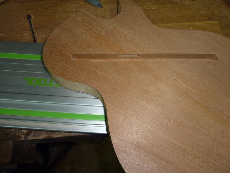

Le corps est détouré à la scie à ruban et poncé. La table est détourée grossièrement (elle sera ajustée à la fraise à copier).
La rainure est faite dans le corps avant collage des deux parties. Petite glissade improvisée du rail de la défonceuse :evil: Autant avec la circulaire il tient toujours, autant avec la défonceuse, il faut le fixer à chaque fois.

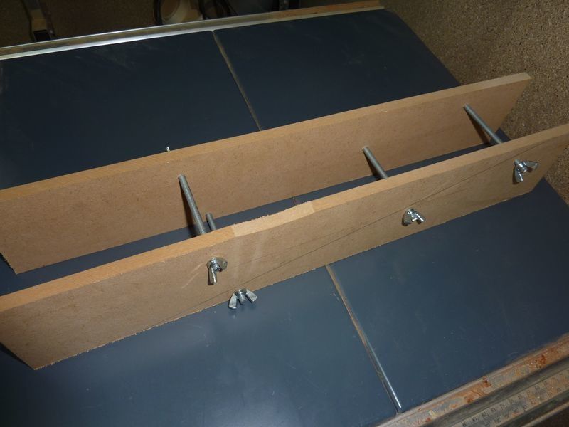

Pour faire un raccord propre, j'ai fais un gabarit pour la dégauchisseuse.

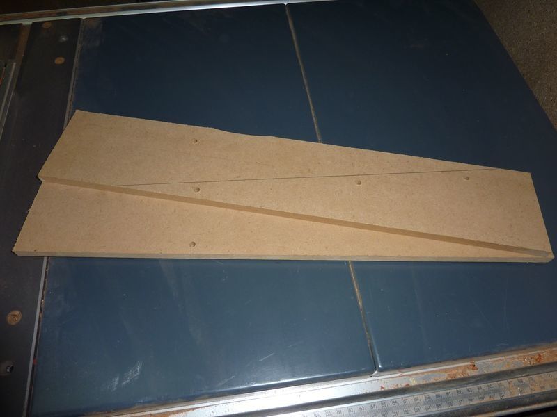

Deux plaques de MDF avec la pente à 13°
Reliées par des tiges filetées

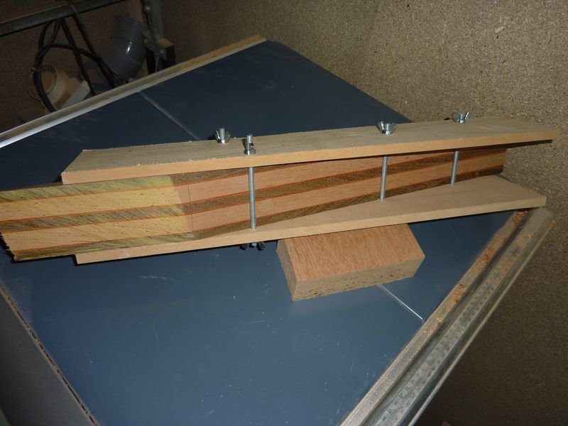

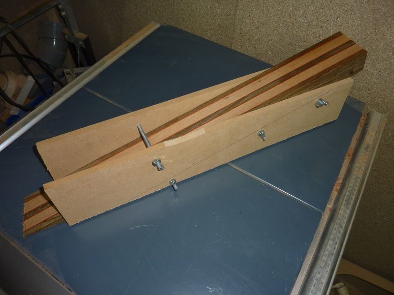

Le morceau de manche à planifier est mis en appui sur les tiges filetées après une découpe grossière
J'avais prévenu pour la découpe grossière...

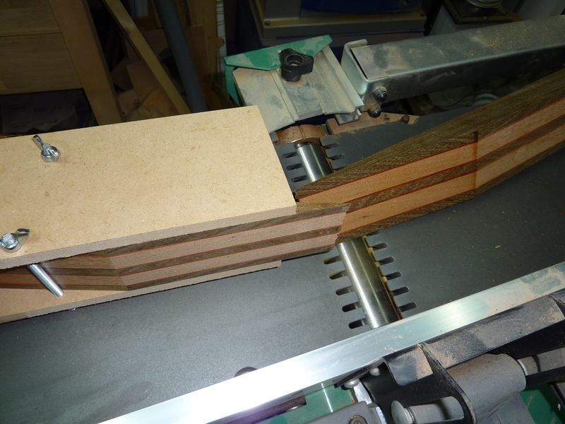

Ensuite l'arrière du gabarit est appliqué sur la table d'entrée de la dégau. En quelques passes, voilà le résultat :
La table et le manche sont au collage. La suite bientôt :wink:

Bien joué, bien qu'un écrou papillon en acier qui vient flirter de près ou de loin avec un arbre en rotation me procurerait un petit courant d'air frais le long de l'échine ... :warning:

C'est vrai que la tige filetée la plus basse est... basse et le papillon pourrait être épris de liberté. Pour éviter ça, il faut sécuriser avec des rondelles crantées et il ne dit pas y avoir de soucis.
Chez moi, j'ai laissé les éclats de mdf en sortie de trou, ça bloque un peu les papillons. Sans serrer à mort aucun n'a bougé. :wink:
Et puis mis à part celle du haut, les tiges ne passent pas au dessus de l'arbre, je m'arrête avant pour conserver l'arrière du gabarit bien plan.
Niko
Un pigeon, c'est plus con qu'un dauphin, d'accord... Mais ça vole. (M.Audiard)
http://krapo.over-blog.com
steve2a
Messages : 2051
Re: Encore une LP
Message par steve2a »
Oui, j'imagine que tu avais du sécuriser le truc mais à mon humble avis, tu t'es un peu embêté pour rien.
Tu pouvais passer sur la dégau direct, en plaquant le côté de ton manche sur le guide, par passes de 0.5.
Je dis pas ça pour te corriger (ton gabarit est surement très efficace) mais parce que des fois, on veut tellement se sécuriser, que l'on s'imagine des guides et des gabarits qui te font perdre à la fois du temps et des occasions de prendre confiance en soi (confiance ici est un terme tout à fait relatif).
