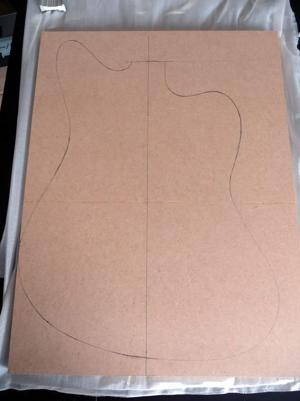

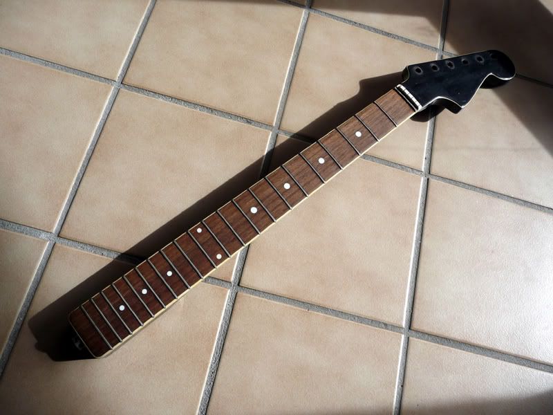

Petite avancée aujourd'hui.
Je vais donc refaire un corps entier pour cette guitare, et j'opte pour le look Jajaur/jazzmaster. Je me tâte encore en ce qui concerne l'essence, acajou like ou frene voire aulne...

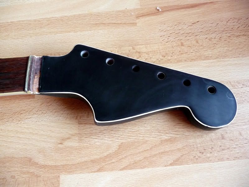

J'ai remis à plat l'avant de la tête, sur lequel la colle du logo disparu avait laissé des traces profondes :

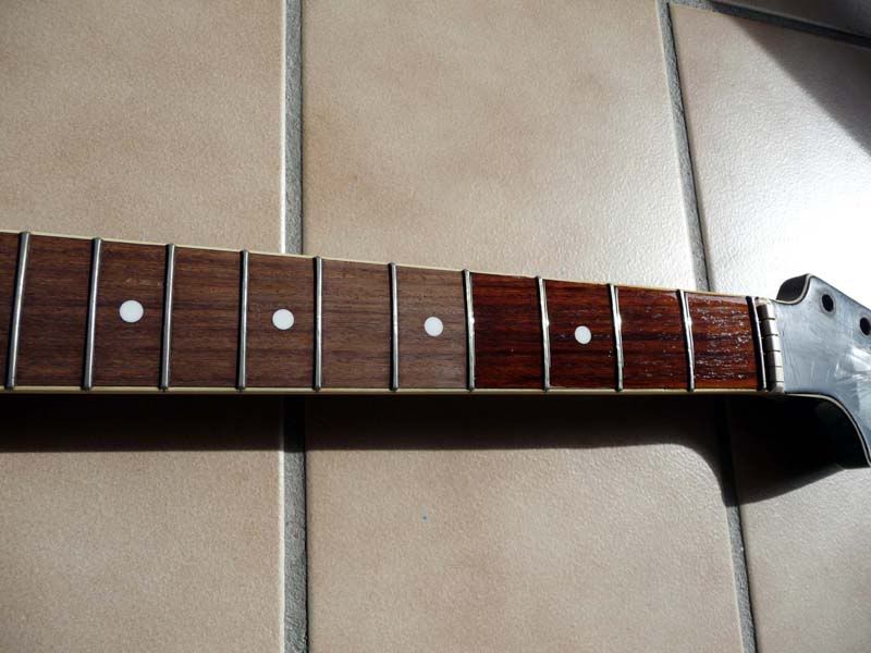

Petit nettoyage de la touche également au savon de marseille+eau :

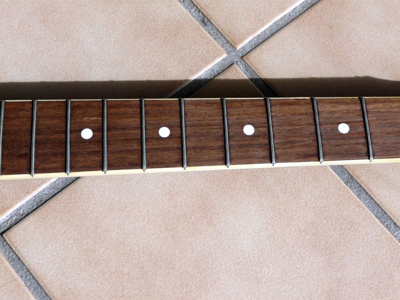

Regardez bien, un binding de frette découpé lors du slottage... La faute à un refrettage ou d'origine selon vous? En tout cas c'est très décevant...
Un p'tit peu d'huile d'olive :

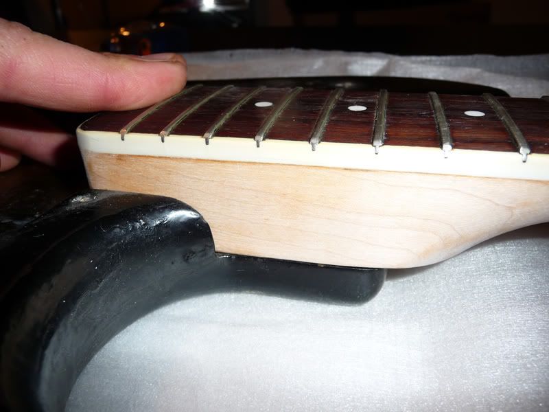

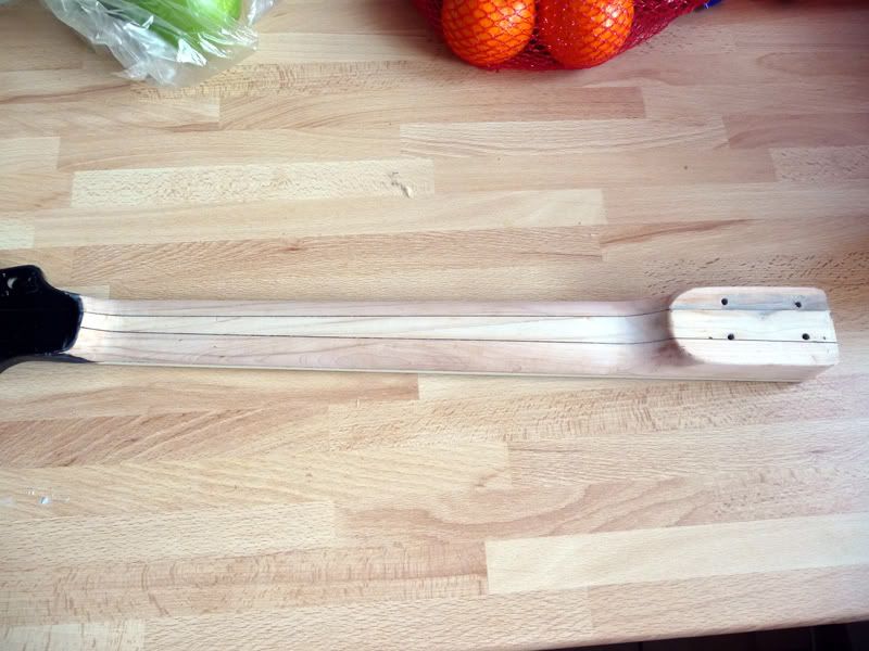

J'ai aussi poncé l'arrière du manche initialement recouvert d'un bon millimètre de peinture noire et verni... Pfiou... Le but étant de le recouvrir d'un verni satiné pour un toucher plus doux que le verni brillant d'origine. Le petit multipli ainsi révélé me plait assez... Je laisse l'arrière de la tête en noir.
Reste à peaufiner le poncage, puis fondur et verni.

Et bien d'une simple restauration tu passe à la construction !
bon courage, je suis ça avec interet !

c'est une chance de trouver un manche comme ca sous cette horrible couche de peinture

Moi non plus, 'aurais jamais pensé que les Eko avaient un si joli manche sous la peinture§

Pinaise sacré relique! Dingue de trouver des montages comme ça, massacrés par une couche de peinture au pinceau :(
Hate de voir la fin de la restauration en tous cas !! :app:

:mrgreen: Ca balance là hein? Ah ben eh oh ! Moi aussi je fais celle ci en finition opaque... l'égout et les couleurs hein?super_taz a écrit :sinon tu fais des caches en bois et tu les peins en blanc (comme P'tit M et sa tele a table noire :kalash: )

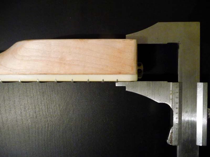

D'ailleurs.... Le sapelli dont je pensais me servir fais 35mm, ce qui est bien trop fin pour le corps, car le talon du manche Eko fait... 35mm
Quand même... Je me suis taté pour en enlever un bout mais bon... Je vais miser sur un corps d'une épaisseur de 45, paf.
Au passage... le diapason est de 634mm, 25 pouces :winner: ... Pas tres commun...
Bon aller, a la recherche de morceaux de bois pour un corps jag/JM... :linux:

45mm-35mm=10 mm pour le corps ? ça fait leger non?
autrement la forme jazz j'adhère

Ben oui mais imagine si je monte encore... D'origine le manche ressort carrément de la table (15mm), c'est d'ailleurs assez moche... et au final, toujours sur le corps original, il ne reste qu'une dizaine de millimetres sous le talon... M'étonnes pas que ca vrille a la jonction ce genre de gratte... Encore une raison de changer le corps.
Mais oui,je me pose reellement la question de raboter un peu le talon...

Boudiou qu'elle est moche la peinture noire :mrgreen:

ah oui, il est enorme ce talon

vu que t es parti à tout changer le manche vaut le coup droit pas vrillé le truss fonctionne ?
parsque si à la fin il y a ça qui déconne le mieux c'est de partir sur du plus standard
cela sera plus facile

Avec un talon comme ça tu fais une guitare de cow-boy .... :ang:
