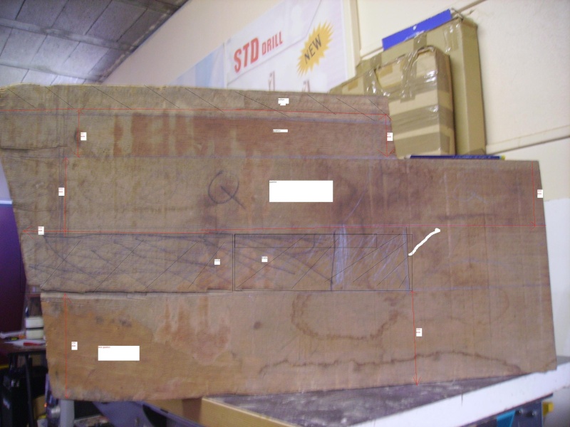

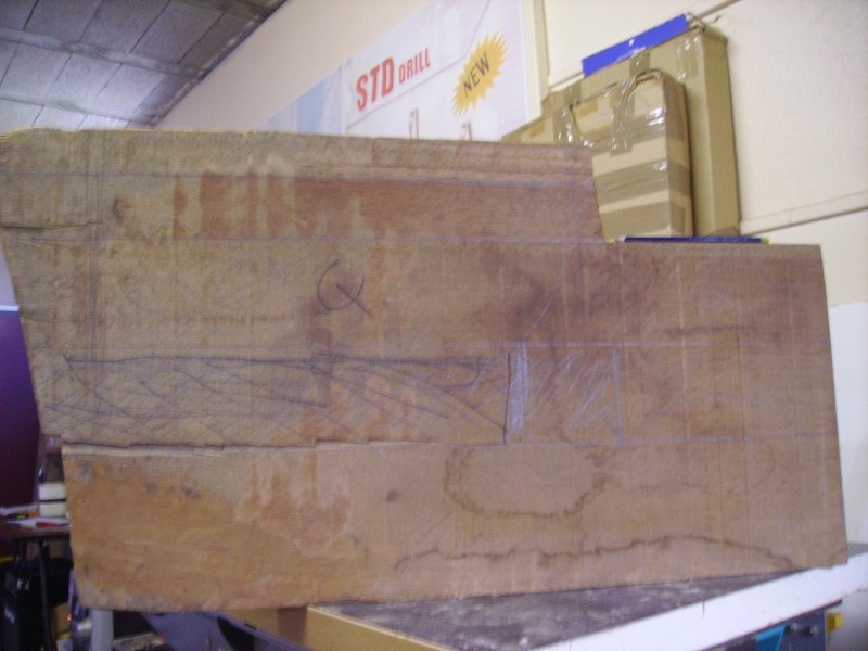

j ai été voir mon bout de sipo de plus près je crois que je vais pas en avoir assez :?
en virant l'aubier la zone fendu il me reste en gros
150mm x 80 cm x 55 mm en faux quartier
100 mm x 80 cm x 55 mm en quartier
et 60 mm x 60 cm x55 mm en quartier
sachant que les fentes me bouffent le plateau au milieu :pac: :( et 2 à 3 cm d'aubier
en plus je m'était planté quand je l'avais débité pour la lp :pac:
donc il va falloir que j aille faire les yeux de cocker pour trouver de quoi faire un corps :?
et exit le manche traversant à mon avis (en mesurant du cul de la lp jusque à la coupe de tete il me faut 83 cm donc 80 cm c'est juste :pac: et des ailes de 150mm x 45 cm donc je les ai pas non plus )
si vous avez une idée de debit autre parsque je vois pas? :?:je garde quelques jours quand meme sous le coude avant de faire parler la ruban

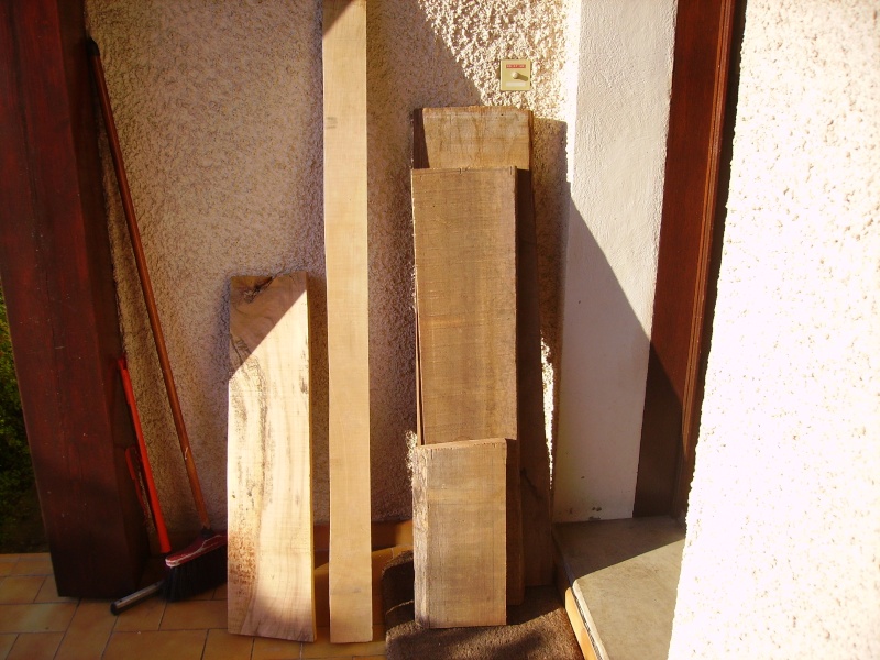

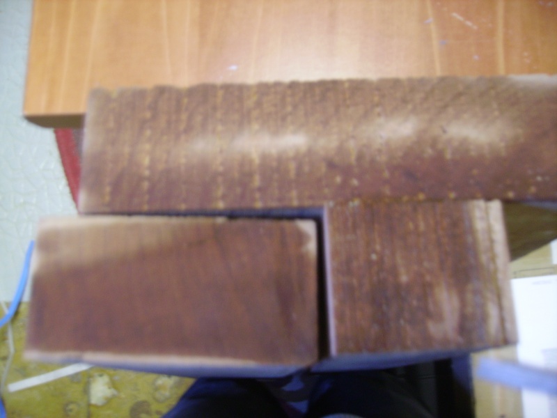

la ruban a parlé
:linux: parsque j ai pas que ça à faire de scier pendant 5 heures à la jap
donc le debit il me reste 3 morceaux exploitables en 55 mm d'épais
1 de 60 mm x 580 mm sur quartier quasiment
1 de 730 mm x 105 mm sur quartier quasiment
et 1 de 730 mm x 145 mm ou (et 310 mm 220 mm )c'est la que j ai une fente :pac: sur faux quartier dans ce bout il passe une demi v :( il y aurait pas eu la fente je passais les 2 demi v ou mon corps de prs :?
ce bout là devrait pas etre trop instable non? les cernes sont à moin de 45 degrés

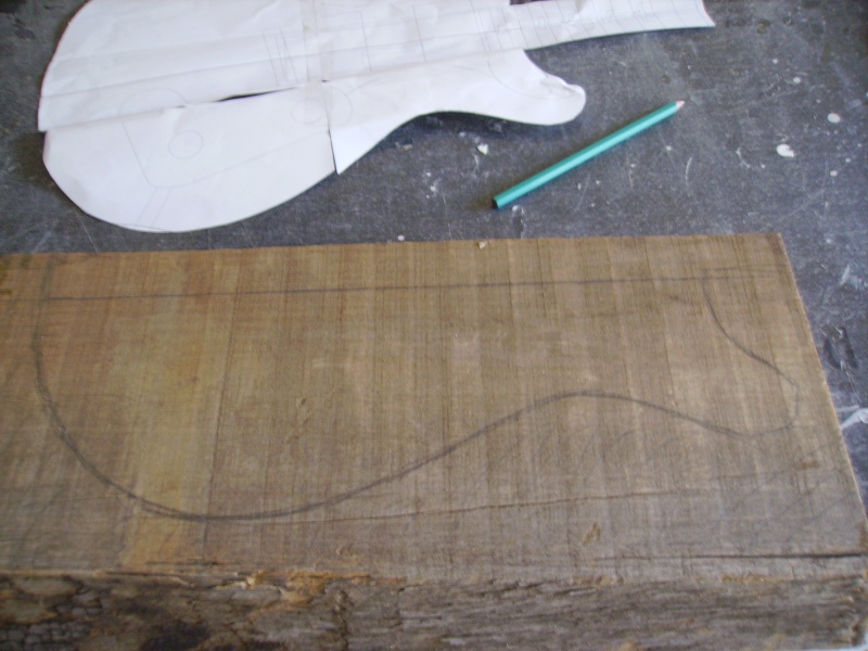

j ai trouvé une utilisation à mon petit bout de sipo :prr:
mais faut que je reflechisse à ce que je fais comme manche
collé traversant semi traversant
vu que je veux pas bouffé trop de bois pour rien dans l'optique de pouvoir sortir une v et peut etre une lp junior aussi
par contre c'est tout petit en gabarit une prs
