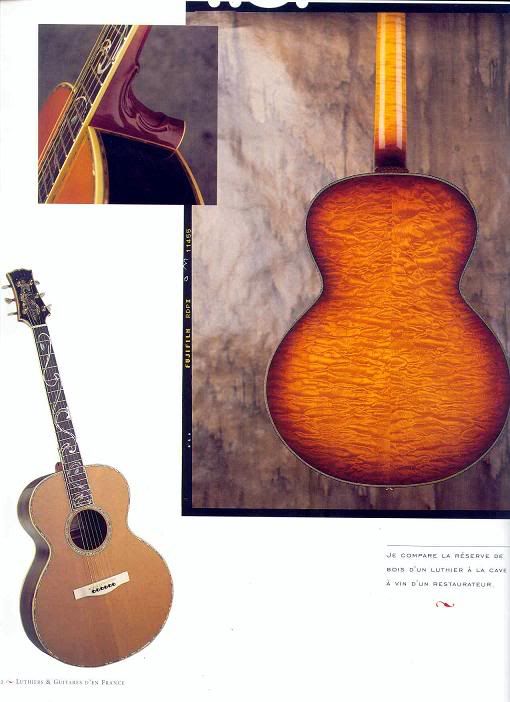

J'avais flashé sur ce modèle du maitre Cheval quand je suis tombé dessus dans l'ouvrage "luthiers d'en France", et la pièce d'érable que je possède est assez proche de celle qui constitue le fond de cet instrument :

Juste pour préciser que le fond sur la photo n'est pas celui de la jumbo à côté (dont le détail de la sculpture du manche est photographié au-dessus. C'est le fond d'une archtop jazz modèle "amourette"
