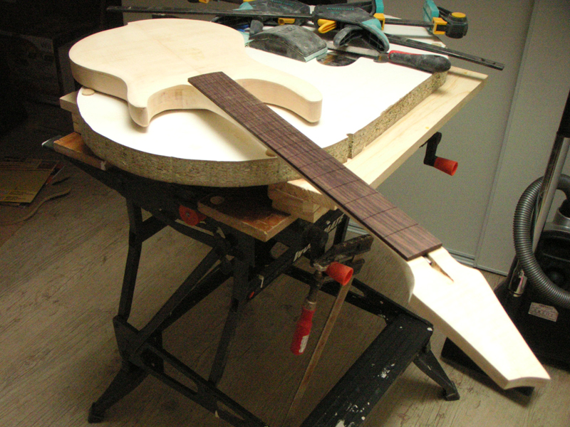

Re: GreyStone Custom GS- Collage de la table, découpe de la tête
La tête dans la masse du manche !
Va falloir prier, et faire gaffe en la manipulant.
Nan ça passe, mais moi maintenant je fais que du rapporté c'est quand même plus logique.
Tu bosse ultra propre, on va s'en prendre une belle à la fin... :app:
- Rome1
- Messages : 1074
Y a pas trop de risque de décollement des fibres ?
- ketzalsoul
- Messages : 170
- Enregistré le : sam. 3 oct. 2009 18:27
Je ne me fait pas trop de soucis pour ça.
Je pense surtout que la tête inversée et collée est un procédé utilisé parce que les manches font 2,5 d'épaisseur.
Là j'ai pu tout tailler dans les 4,5cm de mon manche parce que j'avais préparé une tête courte.
D'ailleurs les manches Fender subissent à peu près la même chose vu qu'ils sont alignés et droits.
et puis au final j'ai vu Alf faire sa tête directement dans le manche sur la Galadriel,
je me dis que ça ne doit pas être si grave alors :mrgreen:

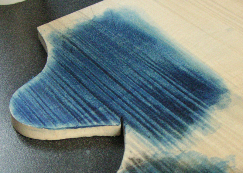

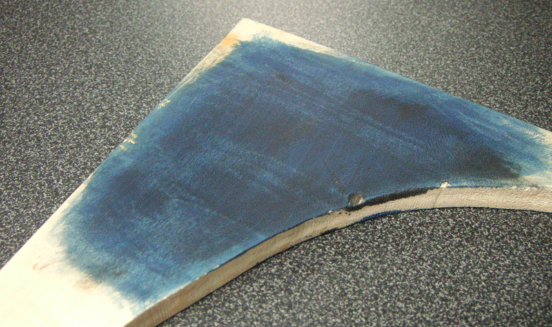

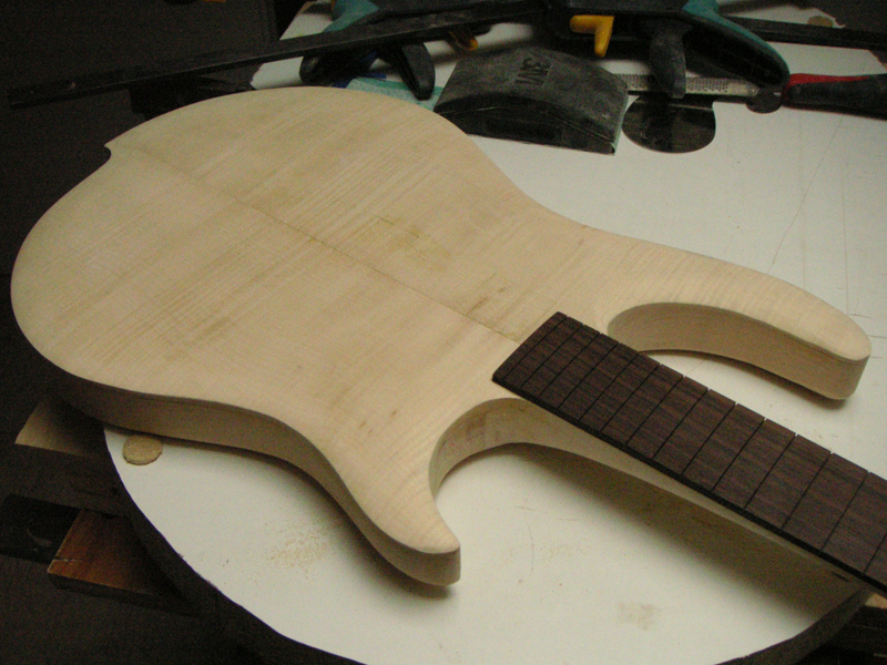

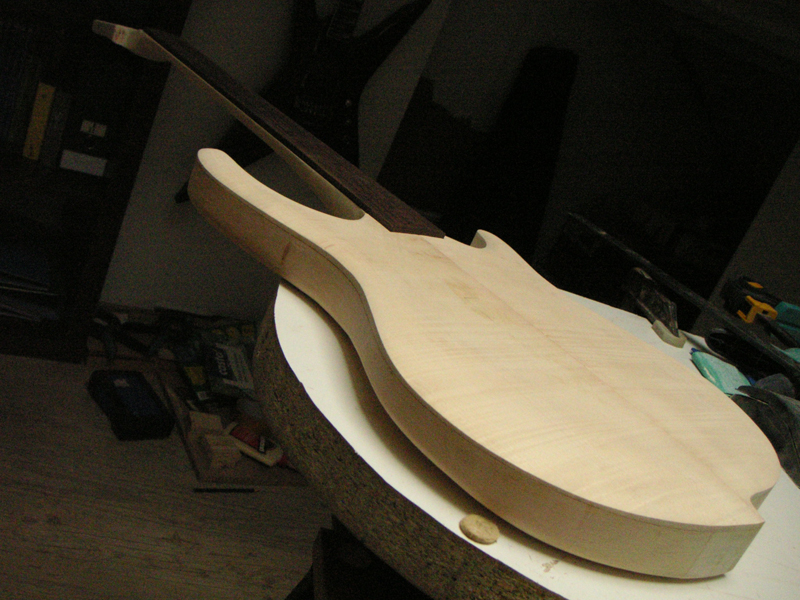

Re: GreyStone Custom GS- Galbe manche et essais de teinte
Bon, au final je ne me suis pas occupé des gabarits micros et défonces électriques.
Je vais attendre tranquillement de recevoir le reste de mon matos pour mesurer tout ça sur pièce.
Mais je me suis attaqué au galbe du manche et à quelques essais de teinte.
Voici une couche d'encre de chine noire, ponçage, couche de bleu, ponçage, couche de bleu.
Pour l'instant mon objectif est une table et une face de tête bleue, et le dos et les cotés noirs.
Je vais passer un coup de vernis dessus pour voir comment ça réagis, si ça fonce trop.
J'ai un vernis brillant PU bi de chez guitare-shop, je n'ai pas vu de retours la dessus, je verrais si c'est du bon.
Quant à la touche, ce fut long, et aujourd'hui, elle est toujours un peu trop épaisse sous la première case
J'ai encore du travail sur la volute et le galbe de la table que j'aimerais renforcer,
mais dans l'ensemble je suis satisfait.
Gérald.
ca ressort pas terrible, tes essais de teinte :?
pourtant la table a l'air bien ondee
Peut etre faudrait il faire ressortir les ondes claires en passant de la laine d'acier triple zero ? L'as tu deja fait? C'est vrai que l'essai est tres foncé et ne fait pas ressortir les ondes, mais c'est une photo...
Ca rend un peu mieux en vrai, mais ce n'est pas énorme non plus.
Je n'ai pas de laine d'acier, mais j'ai du papier 320, 500, 800 et 1000.
Est-ce que l'un de ces papiers ferait l'affaire ou vaut-il mieux que je passe au Brico du coin pour m'en acheter ?
(J'habite à 15 minutes à pied d'un brico donc ce n'est pas un soucis si c'est essentiel)
Là j'avais passé un très léger coup de 320 de peur de trop enlever de noir :sif: ,
mais j'ai encore assez de chute de table pour tester tout ça.
normalement, 320 ca suffit, mais je pense que tu n'as justement pas assez enleve de noir
:siffle:encore une fois la dilution c'est le secret
tu mets une couche non dilué sur toute la table puis tu ponces pour faire ressortir les veines foncées et clair puis après tu mets des couches de teintes hyper dilué et quand ça te semble bon tu arrètes
l'avantages c'est que tu ponces moin et que le resultat est reproductible assez facilement car il y a pas l'imprécision du ponçage tu peux doser plus facilement au niveau couleur
autrement tu n'es pas obligé de passer par l'encre de chine noir cela fait une variante
mais par contre cette couche d'encre de chine doit etre poncer pour ne rester que dans les veines foncés et pas dans les clairs
si tu as plusieurs bouts d'éssai
fait en un avec l'encre de chine que tu ponces pour n'avoir que les veines foncées et ensuite teinte bleu hyper dilué ou tu t 'arrètes ou tu veux puis avec le vernis (parsque ça fonce)
et l'autre sans l'encre de chine ,teinte bleu non dilué tu ponces pour avoir que les veines foncé puis après teintes dilué ainsi de suite
le resultat est pas le meme donc après tu fais ton choix
Ok, je vais essayer ça cet après midi, merci beaucoup
j'aviserai pour le dos selon comment la teinte rend au premier abord.
- Messages : 6850
+1 avec ludo.
sur une teinte foncee comme ton bleu, je ne suis pas sur que tu aies besoin de la couche noire
Je viens d'essayer sans encre de chine,
une couche non diluée de bleu, puis deux couches très très très diluées, une couche non diluée, et une dernière a nouveau très diluée.
Et j'ai passé une très fine couche de vernis sur le tout.
C'est pas encore parfait, mais c'est déjà 1000 fois mieux
En vrai ça a un peu plus de gueule.
:linux:
bon maintenant tu as plus qu'a parfaire la technique de decouvrir les ondes et celle des couches dilué par dessus (en plus c'est quand meme moin fatigant et plus joli que le ponçage )
la première non dilué tu n'hesite pas à bien teinté il faut que ton érable soit hyper foncé c'est pas grave avec le ponçage tu ressorts les ondes ,puis les couches ultra super dilué doucement jusque à la teinte désiré ,l'interet c'est que tu arète quand tu veux suivant l'intensité
(j utilise de la teinte à l'eau et pour la dilution c'est en proportion 1:5 ème de teinte dans de l'eau c'est hyper clair presque de la flotte mais a chaque fois que tu repasse une couche ça reteinte un tout petit peu et fonce tout doucement donc tu obtients ce que tu veux et tu as des belles ondes )
il faut attendre que ça sèche entre chaque couche dilué bien sur
et le résultat à l'application quand c'est mouillé est pratiquement le meme qu une fois vernis
+10 000, ca n'a plus rien a voir, ca va dechirer!
