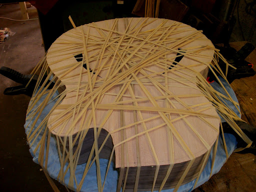

la spéciale cordée ça tient plus du tout .

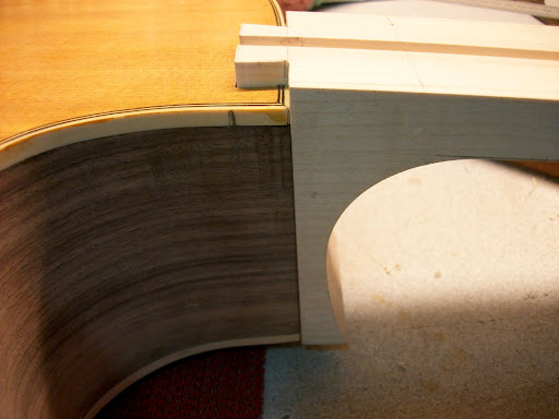

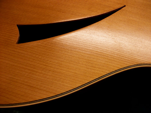

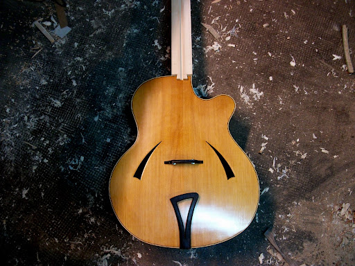

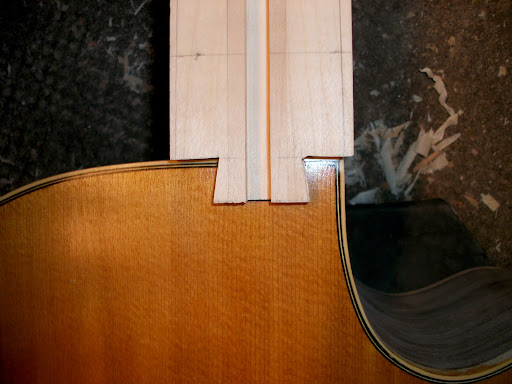

Et hop un petit week-end de travail

Bôô !
Très joli aussi le cordier, mais tu n'as pas peur que ça lache ? Il est renforcé ?
Re: la spéciale
:app: beau
tu fondures comment ? :?:
Messages : 2791
Re: la spéciale
Merci les copains , j'ai renforcé avec un morceau d'alu la "portée" des boules , j'espère que ça suffira :?
Je fondure pas :mrgreen: , c'est du vernis tampon , c'est pas super brillant , comme certains arrivent à le faire , mais pas de fondur , pas de ponçage , pas de polissage , c'est super mince , (guettez le point dégorabo
:mrgreen: ) donc c'est théoriquement meilleur pour le son , et puis surtout je trouve que c'est bien moins chiant , et c'est ce que je cherche avant tout .
