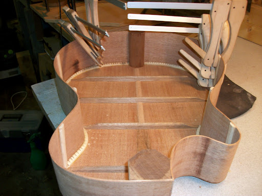

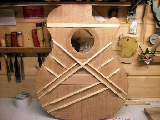

Petite avancée du barrage , ça fait du bois , c'est bien rigide , à tel point que je me demande si il y aura des basses :sif:
J'ai fait les barres parallèles au X de plus petite section quand même , au taping ça sonne pas mal du tout , bien que un peu clair je pense

Pourquoi ne pas les affiner un peu sur le haut pour retrouver des basses ? Sinon très joli.

oui c'est vrai que je trouve tes barres un peu haute quand a celle sous la touche un peu fine, mais il y a peu être une raison cela. :D

Oui oui ça va encore s'affiner , là , c'est la première ébauche , mais j'attends d'avoir collé toutes les barres pour fignoler , sinon , merci pour les commentaires

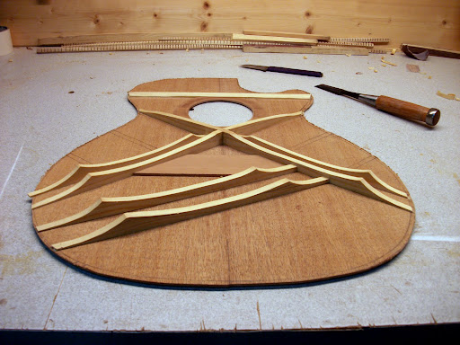

Et hop , barrage terminé

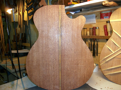

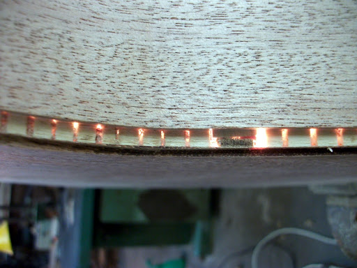

Le fond est collé et détouré , collage des renforts d'éclisses

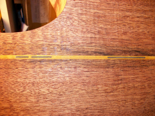

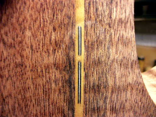

Et la connerie , il en fallait bien une , j'ai attrapé la perce sur un des filets interrompus du joint de fond

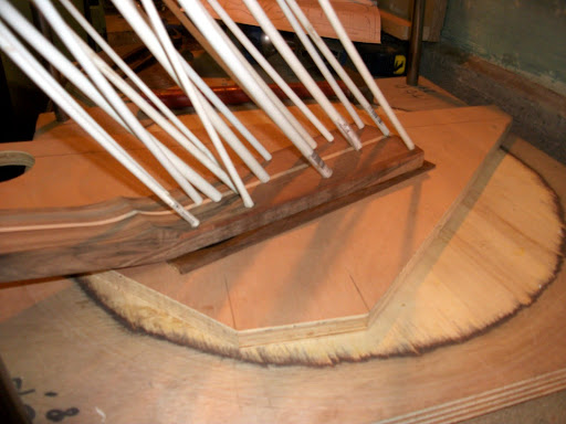

le manche est en cours , je fais la tête en 3 épaisseurs , ce qui m'a permis de faire un assemblage , que je n'irais pas jusqu'à appeler une enture :mrgreen: ça me foutais un peu les jetons de faire une tête collée à plat , vu la longueur de celle ci , ça a une grosse tête une 12 cordes :sif:

Domage pour ton filet, sinon c'est impécable ! :baleze:

:xfiles: j'avais pô vu :xfiles:
superbe travail. Les barrages sont :sm:
Pour la perce s'est pas bien grave, ça donne un genre :beer:

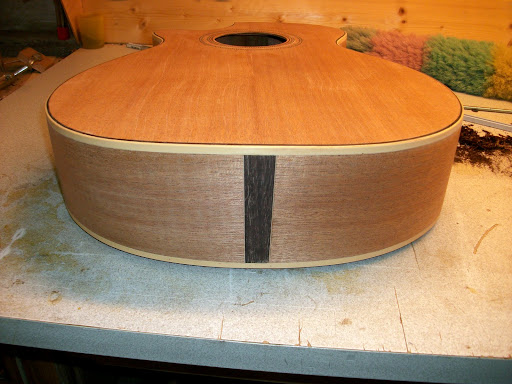

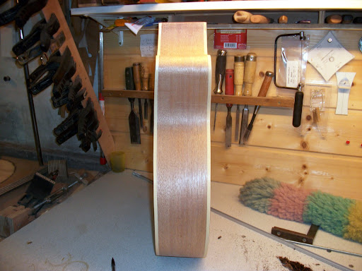

Caisse fermée , feuillures de filets et début de collage des filets , c'était le menu du jour :D
Re: quelques copeaux sur une 12 cordes
Toujours, très vite et très beau
