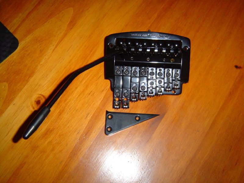

YohanC a écrit :Pour le multidiapason, je pensais faire du 25,5" pour le mi grave et 24,75" pour le mi aigu avec une frette à 90° à la 12ème case. Par contre ça risque pas d'être problématique avec le Floyd?
Vous oubliez juste un petit détail les gars : il veut un multidiapason. Donc adieu Floyd Kahler et tout autre joyeuseté en vibrato classique d'ailleurs.
Si tu ne veux pas te lancer dans un truc dlamorkitu genre ça, tu es bon pour des pontets indépendants.
Dans tous les cas il te faudra probablement choisir : ou le vibrato, ou le fanfret. Mais pas les deux.

aymaleo a écrit :Il parait que c'est mieux qu'un floide
ouaip il a une bonne tete mais le prix n'est pas franchement cool :wink: , dans le lien il l'a acheté pour 60€ d'occasse, le prix neuf de ce vibrato est 450€ aprés faudrai comparer les deux mais ca fait cher le teste :lol:
:shock: Alors ça c'est pas clair de chez pas clair :heu:
:heu: bah aymaleo dit "le vibrato kahler flyer parait mieux qu'un floyd rose" avec un petit lien vers une page du forum, en allant sur le lien, korigans dit " je revend un vibrato que j avais acheté sur le forum [...] Je l avais acheté 60 euros " ensuite vu que c'est acheté sur le forum et qu'il y a de la rouille sur les vis, il y a enormément de chance pour que le chevalet soit d'occas. Enfin, si tu va sur google et que tu cherche ce vibrato tu le trouve chez le revendeur allemand à 455€.
En conclusion, vu que le seul moyen de savoir si oui ou non le "kahler flyer" est mieux qu'un floyd rose, c'est de tester les deux.
en gros cela fait un teste trés coûteux :roll: et qui plus est si tu ne posséde pas de floyd :mrgreen:
Il etait à moi ce kalher, en bon etat, mais quelques traces de rouille.

J'ai dit une bétise, le fanfret est possible sans grosse conception comme le rappelait antipop0
http://i96.photobucket.com/albums/l187/ ... bridge.jpg
http://images.google.fr/imgres?imgurl=h ... N%26um%3D1
C'est juste d'un gros porte-feuille dont il faut disposer.
