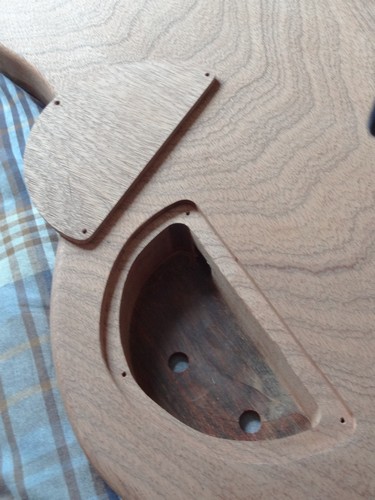

La suite en image:
La petite cavité qui va bien avec les trous pour les potards et son couvercle en sipo.

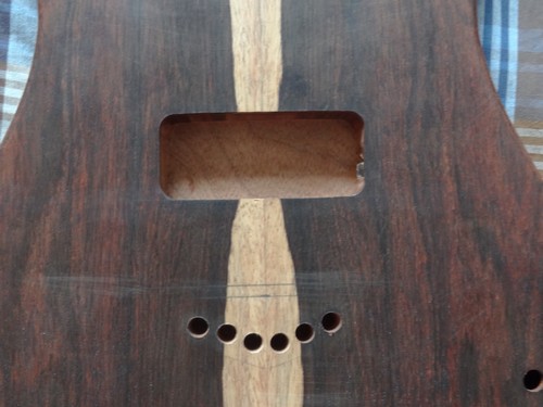

Cavité micro et trous pour les cordes

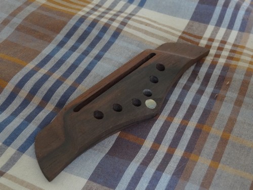

Le chevalet terminé. fait à la mano avec rapes limes et papier verre et dremel pour l'entaille sillet et perçeause à colonne pour les trous.

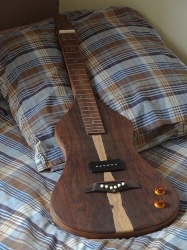

Et comme j'ai enfin choppé un P90 Bare knuckels, on se fait un petit montage pour le plaisir.
Seulement voilà j'étais parti pour coller mon chevalet, quand j'ai pensé à le relier à la masse. Je demande conseil à mon luthier qui me dis que c'est indispensable si je ne veux pas de parasites même si blinde bien partout.
Du coup je dois trouver une solution: comment relier les cordes de mon chevalet acoustique à la cavité électronique?
Vu que mes cordes ne traversent pas le corps (Trous dans le corps et bloqué avec chevilles), je ne vois qu'une solution (et vous?) placer une mini plaquette d'alu ou cuivre juste sous mon chevalet de façon à ce que les cordes touche cette plaquette que je soude à un fil que je relie à ma cavité électronique.
Le problème de cette technique c'est qu'elle réduit un peu la surface de collage de mon chevalet, du coup j'ai peur que celui ci tienne moins le coup.
Qu'en pensez vous?

Bon finalement j'ai opté pour la petite plaquette en alu fixé dans une petite rainure sous le chevalet. J'en ai chier, je conseille pas forcément cette technique à d'autres usager mais ça à l'air de marcher. Enfin on verra ça avec le temps.

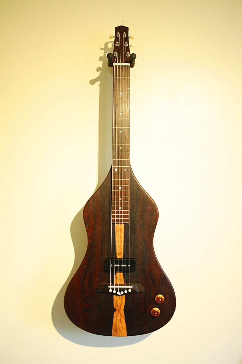

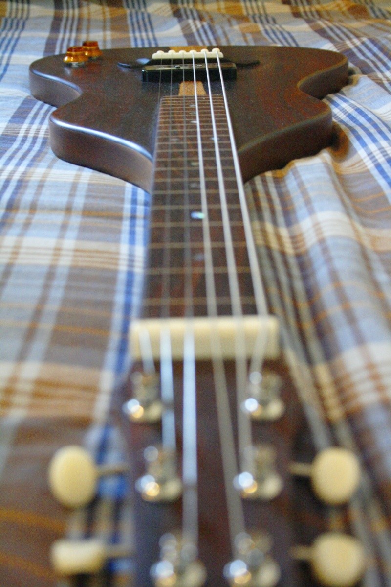

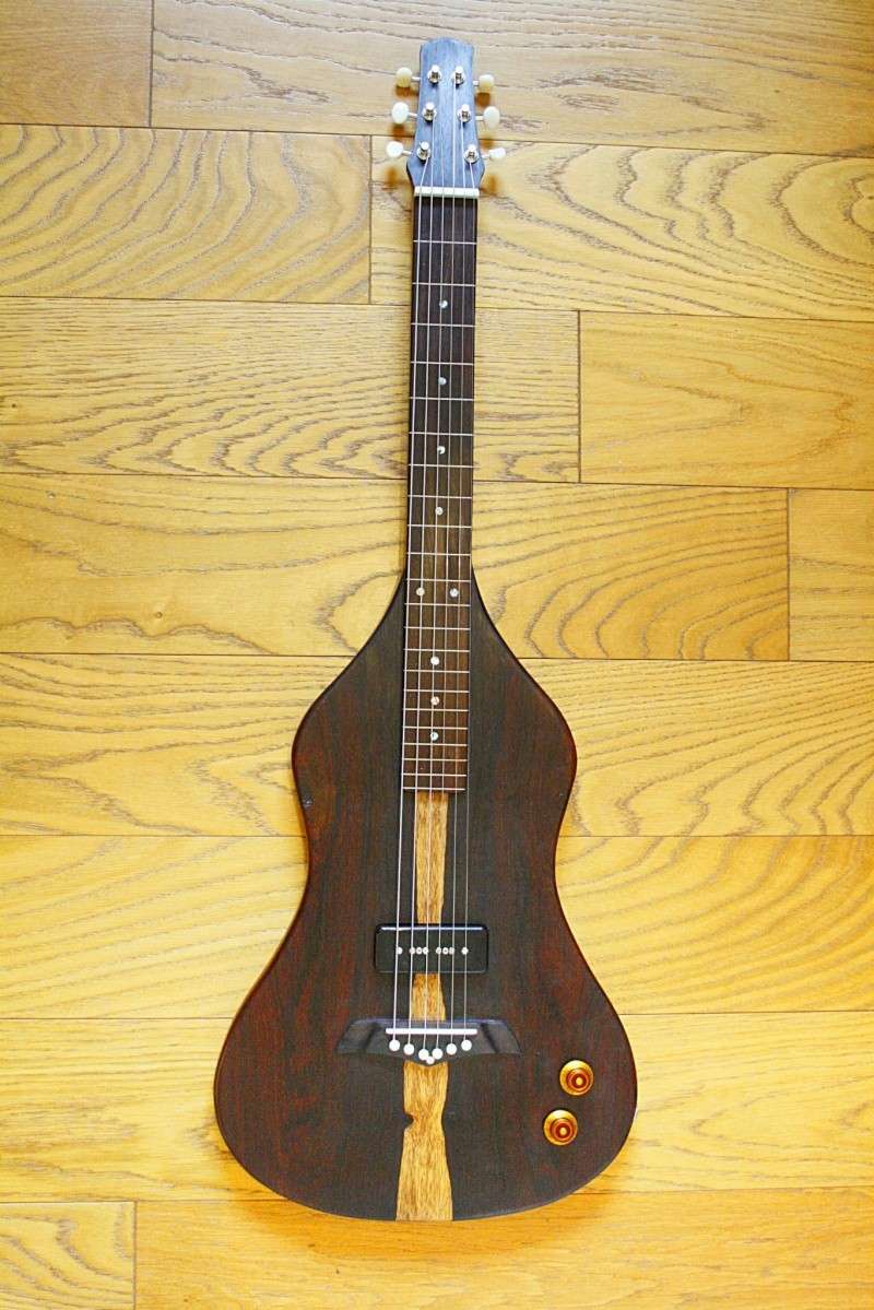

Bon voilà, elle a enfin vu le jour!
Quel effet de voir la belle complétement terminé et encore mieux, de sentir ses premières vibrations sur mes genoux.
Je suis vraiment content de d'avoir réaliser ce projet. Il me tarde qu'une chose c'est de me relancer dans un autre projet. Je regrette de ne pas m'être mis à la lutherie encore plus jeune, c'est vraiment une erreur de penser que ce n'est pas abordable comme je l'avais fait jusque là. La preuve, je n'avais jamais touché au travail du bois, il suffit d'être de patient et motivé.
En tout cas je dois remercié ceux qui ont avant moi partagé leurs projet, toutes les personnes qui font que ces forums vivent et soient une mine d'information et surtout Nico Barbe luthier de Barbe Musique qui m'a conseillé et aidé pour ce projet. Si vous habitez en région Toulousaine et que vous ne connaissez pas encore les Barbe, allez y faire un tour, ils sont géniaux!
Allez j'en dis pas plus, v'la les photos:
Re: Lap steel Sipo et Cocobolo
Je le trouve super beau ce lap, dommage pour la finition huilé simple, là pour le coup , je t'inviterai à le repasser a la laine d'acier 0000 et repasser soit une cire, soit de la true oil pour finir avec un vrai polissage derrière pour donner de la profondeur parce que le contraste ne demande qu'à être mis en valeur par un satiné/brillant qui n'est pas encore assez soutenu à mon avis

La après l'huile j'ai déjà ciré. Mais qu'appelle tu de la "true oil"? Et comment obtenir ce satiné/brillant? Simplement grâce à la cire et au polissage?
Youne
Messages : 1177
Message par Youne »
Jolie lap steel !!
La tru oil c'est de l'huile avec du vernis, ça te permet une application extrêmement simple et d'avoir un satiné/brillant type vernis avec un bon polissage à la 0000 voir même au polish (là c'est à essayer)
Va voir la ES en 4 de Altrax, il l'a fini à la tru oil ;)
Quasar 7 cordes
Pulsar 7 cordes
Nova 8 cordes
Ma page:
Je pense que c'est le type de cire ou d'huile que tu utilise pour ça qui fait la différence, le principe de saturation/désaturation du bois joue sur le séchage de l'huile et aussi le grain de ponçage avant et après encaustique.
La au regard de tes photos, j'ai l'impression que ton bois est trop saturé d'huile ou de cire et que le polissage n'est pas fini
Je pense aussi que ton ponçage demande à être encore un poil plus fin pour obtenir le même type de rendu que sur le dessus de la table que sur la tranche.
C'est pour ces raisons que je te suggère le polissage au 0000 de ta finition puis à la mèche coton.
La tru oil c'est l'huile de tung, ou d'abrasin selon ou tu l'achete
