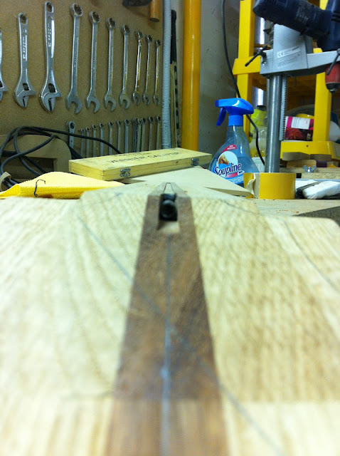

en attendant, j ai raboté (au rabot japonais bien sur :D ) le plaquage pour le mettre a hauteur définitive, puis j ai coupé le surplus de la tête pour préparer le détourage :
j ai, ensuite fait le trou dans le placage de tête pour l accès a la vis de trussrod :
et puis un petit montage a blanc pour un aperçu du manche avec ça touche :
dons mon planning, j avais prévue le collage de la touche avant le raduissage, ça sera l inverse.

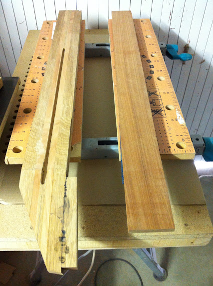

tout d abord, la suite du Manche avec, la prépa, puis le collage de la touche :
Raduis effectué :
arriver la, c est plaisant :
La suite l est beaucoup moins :
la boulette viens de plusieurs fait :
1er : j ai raduissé avant de détourer mon manche, et du faire un montage bancale.
2eme : le montage bancale a été mal fait, et a bougé pendant le travail.
cette aventure remonte a 3 semaines, depuis le moral est revenu et y a du nouveau :linux:
Un nouveau manche, toujours en multiplis (chêne, ?, chêne, ? et chêne) :
Un montage pour les coupes à 13° :
qui donne de chouettes résultats :
a suivi un collage de la tête, et un canal trussrod.
ce qui nous donne un manche et une futur touche (les traces de colle sont pas chouettes, mais elles partiront lors du surfaçage au rabot) :
voila pour l instant, la suite des que je pourrai :)
Aller, j y retourne.

Petite précision, la touche était en dessous, et donc j usinais a l aveugle, surement, une 3eme erreur :fessee:
Bouya
Messages : 726
Localisation : Québec
Re: bon, quand faut y aller.....
Message par Bouya »
je crois que tu peux aussi rajouter au tableau des erreurs la profondeur de passe qui semble beaucoup trop grande
Ma 3ème basse (4ème projet)
ma 4ème basse (5ème projet)
ma 2ème guitare (6ème projet)
