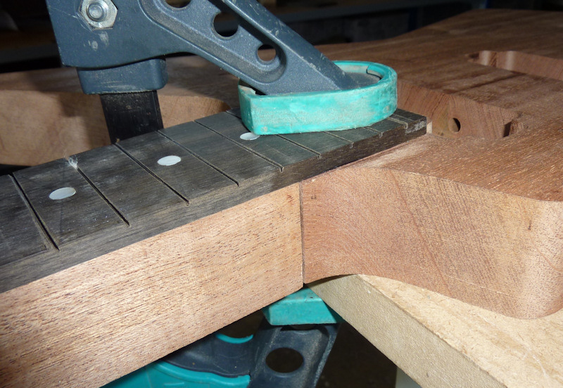

Voilà la touche est collée et rabotée à la bonne épaisseur
C'est de l'ébène clair avec un joli veinage, et en plus ondé. Pour ceux que ça intéresse, 3€ chez Madinter (ébène 3ème choix)
Un copeau de chocolat pour les gourmands :wink:
Et puis le manche est détouré et la touchée rainurée
Cette fois pour éviter de me faire avoir au frettage avec la dureté de l'ébène (voir ma 335, quasi-impossibilité de rentrer les frettes correctement)...), j'ai rainuré d'abord avec ma scie à fretter à 0.6mm, puis je suis passé à 0.8mm avec ma scie à métaux dont j'ai au préalable réduis l'avoyage d'un dixième.
J'ai fait un essai au préalable sur une chute, c'est impec !

C'est pas un copeau, c'est un bout de placage
- alltrax
- Messages : 1351
- Localisation : Quinsac (33)
Re: Pas le temps de souffler...Explorer inside
Pas faux
Disons qu'il fallait que j'enlève 2-3mm, les première passes de rabot ont été...violentes :mrgreen:

Joli ton radius , mais par contre, Ton manche a une sacrée marque sur l'avant derniere photo :siffle: !!
