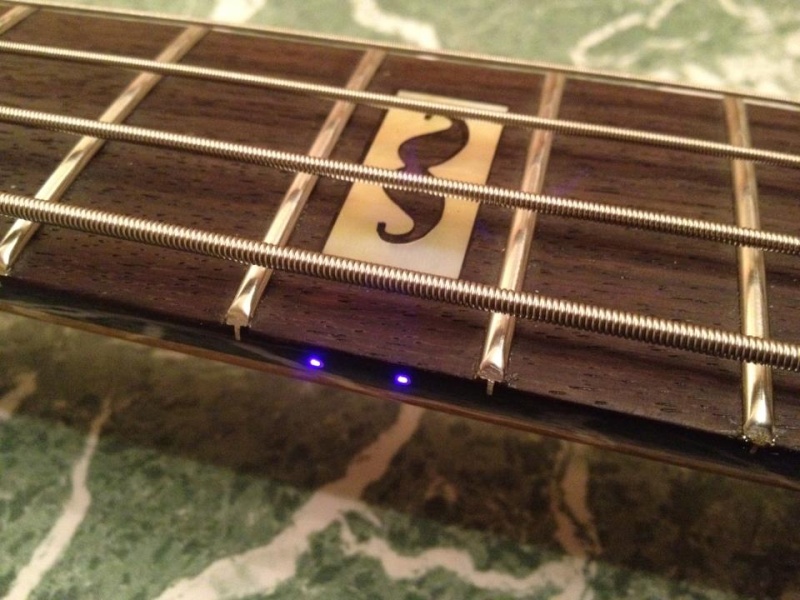

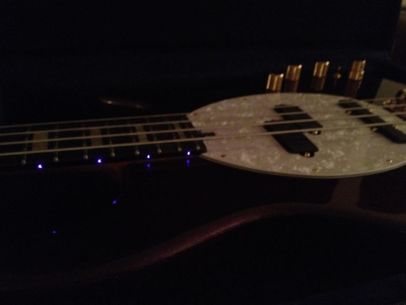

Petite visite sur le forum project guitar, et un projet avec des side dot en fibre optique.
Pas beaucoup d'infos, si ce n'est des photos :
Pas grand chose comme je le disais, mais mieux que rien. La seule chose qu'il avait l'air de dire (si j'ai bien compris), c'est qu'il avait fixé la fibre dans des tubes de laiton de 1/8" soit 3mm (pas bête, au moins ça se voit bien quand c'est pas allumé ; si le laiton fait 3mm, la fibre doit faire environ 1mm de diamètre). Et selon les photos, ses fibres réunies en faisceau passent par les cavités micros via le manche (j'insiste sur "le manche" c'est à dire pas via la touche...).
Petit lien vers le sujet (la couleur va plaire à Bondage...) :
http://projectguitar.ibforums.com/topic ... ass-build/

En même temps, je doute qu'il y ait la place pour passer dans la touche. Elle fait environ 5.5 mm d'épais, avec des encoches de frettes qui font facilement 2 mm de profondeur. Si tu mets un tube de 3 mm... T'as intérêt à bien calculer ton coup. Et ça, c'est au point le plus haut du radius.simtim a écrit :Et selon les photos, ses fibres réunies en faisceau passent par les cavités micros via le manche (j'insiste sur "le manche" c'est à dire pas via la touche...).
Donc amha, t'as pas le choix que de faire passer ça dans le manche. C'est d'ailleurs ce que je prévois.
Sinon, pour le tube de laiton, je comprend pas: c'est juste au niveau de la sortie qu'il y a le tube de laiton ou tout le long?

Le tube de laiton, ça a l'air d'être juste à la sortie.
Pour la hauteur de la touche, perso je pars sur du 7mm au plus haut, environ 5mm sur la tranche. Pour la touche fretless, je pense que ça va passer sans soucis (eh oui, je pense aussi le faire sur la fretless :linux: ), pour la frettée, c'est vrai que ça risque de poser problème. Le soucis, c'est que faire les trous dans le manche plutôt que la touche implique pas mal de manip chiante, surtout vis à vis du trussrod.
Je pense qu'il vaut alors mieux essayer d'utiliser une touche assez épaisse. A voir.
