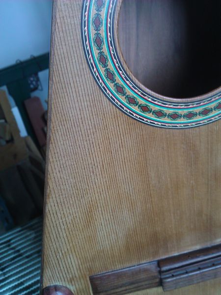

Il y a quelques jours, j'ai passé 2 couches légères d'huile de thung suivi de 2 couches de cire.
La table, à la base, a pas mal vécue et est pas mal tonchée, rayée... mais après la cire, l'aspect était uniforme et maintenant j'ai ça :pac: :
J'aurais du plus charger en huile? Mauvais ponçage à la base avec des restes du vernis d'origine???
Qu'est-ce que vous en pensez?
kenzo
Messages : 6662
Localisation : Savoie/Isère
Re: R.I.P Guitare à partir d'une Azahar Etimoe 101
Message par kenzo »
Vu la localisation (comme par hasard, autour du chevalet) je vote pour un poncage insuffisant. :wink:

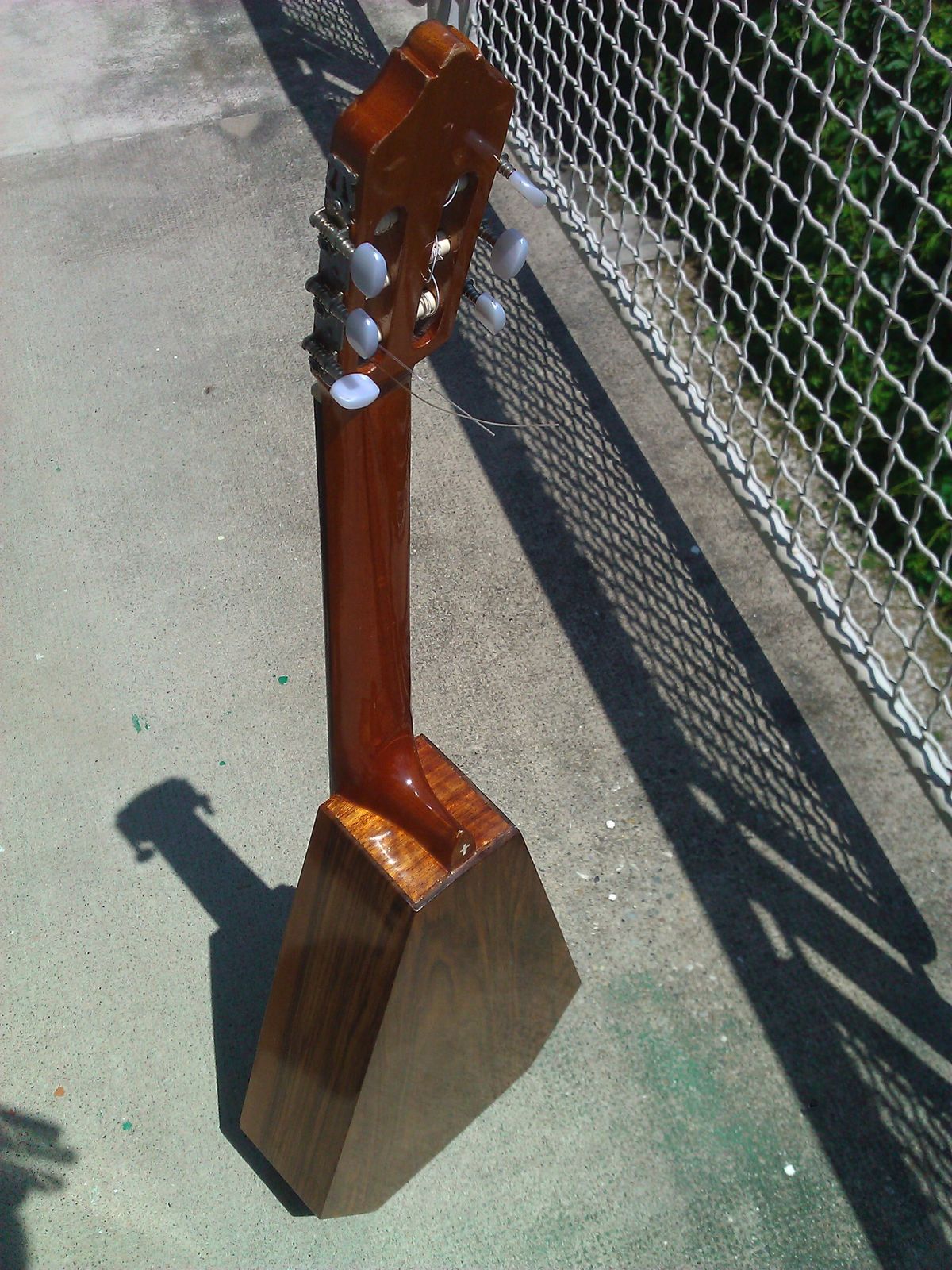

Dernier post pour cloturer le sujet (si un modo passe par là) :D
La guitare est polie, le sillet compensé est nickel, je n'ai plus aucun problème de frisouilles.
Petite récap:
Projet de guitare de voyage à partir d'un modèle Azahar Etimoe 101 chinée sur une brocante.
D'origine:
- Le manche, le restant de table avec rosace et chevalet.
Pas d'origine:
- le corps en noyer très légèrement ondé provenant d'une partie de tête de lit et d'intérieur de porte d'armoire fin 19ème... quand même, avec les trous de vers qui vont avec.
- Sillet en os fait sur-mesure pour compenser l'angle tri-dimensionnel de la jonction table/corps/manche :mrgreen:
- Incrustation en os (chute du sillet) sur le talon du manche.
- Pustules en séquoia et bouton de nacre sur la table
Pour finir, les photos (dites-moi si c'est trop grand... je visualise plus le format dans le lien):
