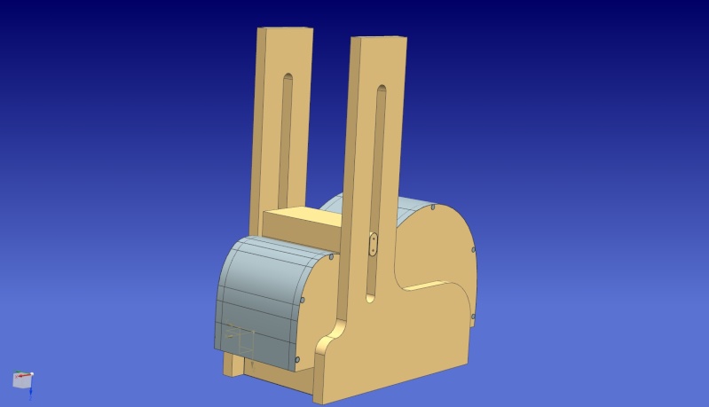

Jaha
Messages : 4734
Localisation : Vitteaux (21)
Re: Une Advanced Jumbo cocobolo: rosace
Message par Jaha »
oui je voudrais bien les épaisseurs si ça te dérange pas, parce que moi j'ai fais ça a l’œil :)

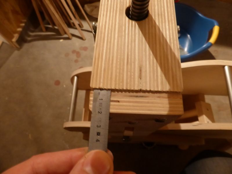

hello,
Le barrage de la table est collé!!! :linux:
Comme vous le voyez, j'ai même commencé le scallopage.
J'ai commencé aussi la mise en forme des barres du fond
Et il me reste les contre-éclisses côté table à coller

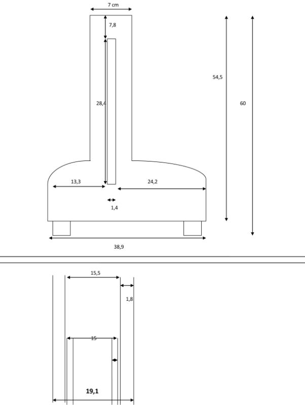

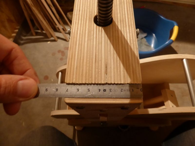

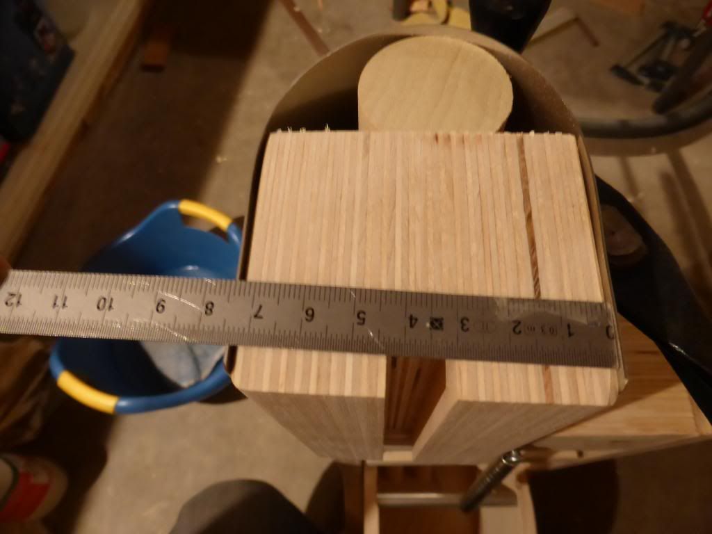

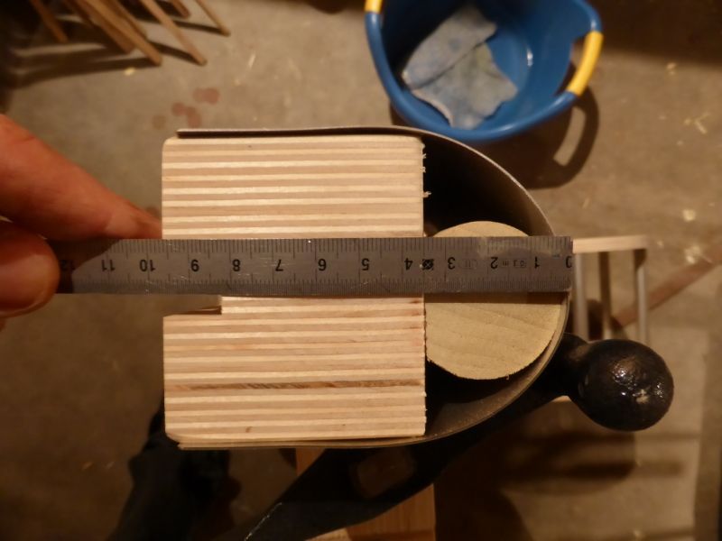

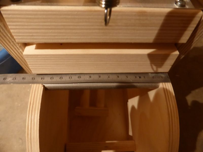

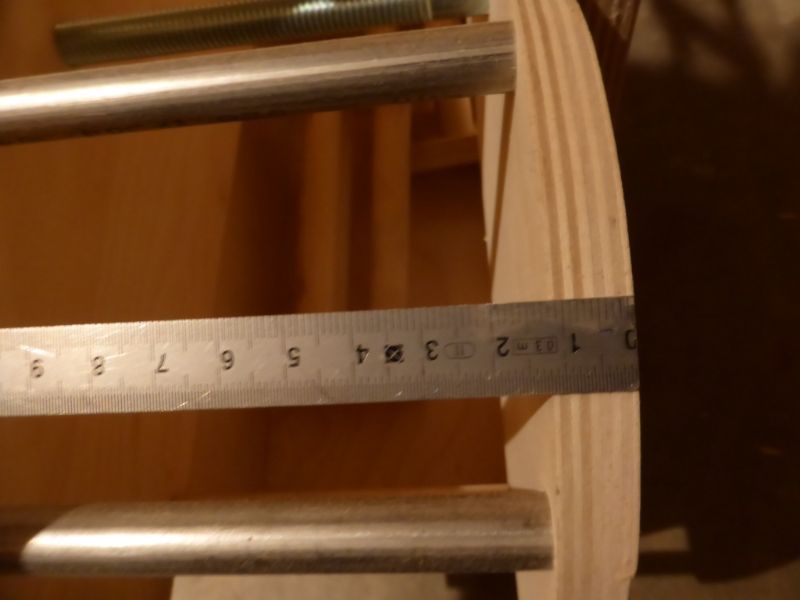

Et pour Jaha...
La forme des éclisses utilise du bois de 11-12mm
le "serre hanche"
Enfin, un "dessin" valant mieux que toutes les photos présentées ici
En gros, hauteur 54,5 cm (avec pieds 60cm), rainure pour le serre-hanches de 1,4cm de large, serre-hanches 7cm de large (2,8cm de chaque côté), largeur intérieure de la machine 15,5cm, largeur extérieure 19,1cm car structure contreplaqué de 1,8cm, largeur de la forme cintrage éclisses 15cm (avec contreplaqué de 11-12mm)...
Voilà.

merci pour les cotes, je m'y remets rapidement :)
