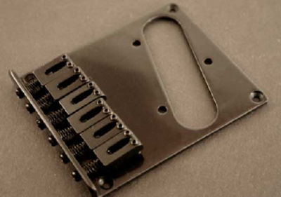

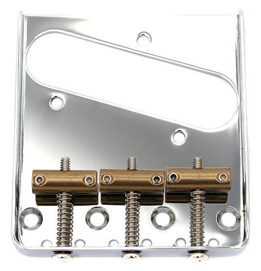

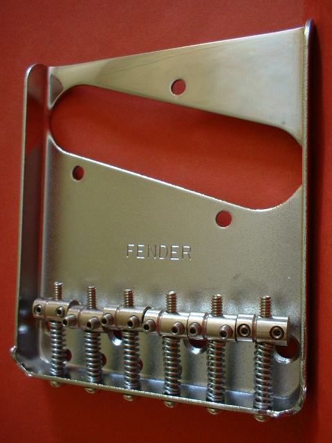

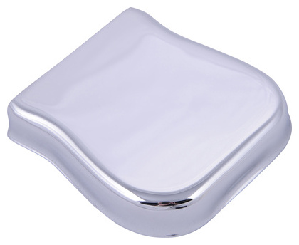

Là je cogite aussi sur le chevalet à adopter. J'ai lu par ci par là que les chevalets classiques n'étaient pas terribles...
Pour ma part je souhaite un bridge cover:
il me faut donc un chevalet de ce type à bords relevés:
sauf que 3 pontets pour régler 6 cordes, je trouve ca bof
j'aurais préféré des pontets comme sur les strat:
sauf que là pour mettre le bridge cover.... je l'ai dans l'os
la solution serait peut être celle ci:
j'ai les bords relevés et les 6 pontets....
Qu'en pensez vous? je me prends la tête pour rien ou y'a un intéret?
Merci

Visuellement j'aime bien le capot bridge, perso je le laisse aussi mais faut reconnaitre qu'en jeu c'est loin d'être l'idéal :?
Pour les pontets, je pense que l'un doit pouvoir se remplacer par l'autre, peut-être en reperçant la plaque pour le passage des cordes traversantes donc à toi de voir...m'enfin les deux types sont réglables à la fois en hauteur et pour l'intonation et vu qu'ils seront planqués la différence reste minime

Je n'ai encore jamais joué avec un couvre chevalet, mais suivant ce que je joue, il m'arrive parfois d'avoir la paume sur le chevalet... et ce n'est pas confortable.
Après effectivement en dessous du couvre chevalet on se moque de l'esthétique... mais je fait d'avoir un pontet par corde me rassure davantage pour les réglages.

Ah, c'est sûr, c'est pas un petit coussinet bien moelleux mais l'avantage essentiel de poser sa paume sur le chevalet c'est d'étouffer les cordes, là y en a pas être possible avec le cachephoz182 a écrit :il m'arrive parfois d'avoir la paume sur le chevalet... et ce n'est pas confortable.

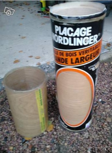

Bon au fur et a mesure que je trouve des réponses à mes questions, il arrive d'autres problématiques.
Voici la nouvelle, je m'explique:
je veux faire un placage chêne sur le tranche du corps. J'ai donc acheté du placage chêne:
1er problème:
c'est un placage pré-encollé: en gros il faut passer de la néoprène sur la surface à coller et puis poser le placage et passer un coup de fer à repasser....
outre le fait qu'a l'intérieur de la corne ca va être impossible, j'ai un doute sur la tenue de la néoprène. Qu'en pensez vous?
y'a-t-il moyen de virer la colle de pré-encollage? d'utiliser une autre colle (titebond, epoxy) en gardant le placage tel quel?
2eme problème
le collage sur la tranche va être galère et particulièrement sur la corne.... avez vous des conseils pour ca? précintrage dans un gabarit?
merci pour vos réponses
En fouillant dans la FAQ je n'ai pas encore trouvé d'exemple d'utilisation de placage pré-encollé.
1er problème:
2eme problème

Le placage préencollé se pose exclusivement au fer a repasser, tu n'as pas besoin de néoprène, ce n'est pas du stratifié.
par contre dans la corne et meme sur la tranche, j'oublierai a ta place, ça va faire plateaux de table confo

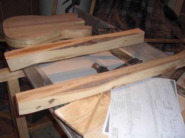

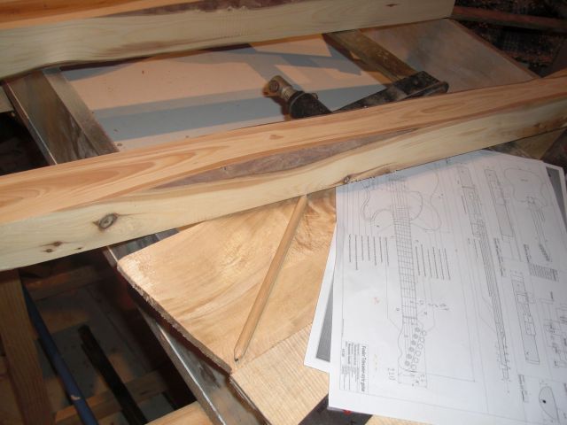

Voici l'IF que je compte utiliser pour faire le manche:
un autre morceau
ensemble
sur le premier morceau, il y a des nœuds mais qui partiront a l'usinage, il y a ce qu'il faut en épaisseur et en largueur. par contre en longueur il me semble un peu juste, je pense que le manche d'une télé doit faire dans les 64 cm entre la base et le bout de la tête (je n'ai pas cette cote sur mes plans)
et là j'ai environ 61 sur mon morceau
donc faudrait rajouter un bout du deuxième morceau sur le premier
L'idéal je pense est de faire un coupe en biseau en amont du sillet et de coller les deux morceaux "biseau sur biseau" ainsi j'aurais la tête faite dans un seul morceau d'IF (y'aura quand même de ma matière à rajouter pour la largueur qui est insuffisante)
je pense qu'esthétiquement ce ne se verra pas trop et que donc ca ne sera pas moche. Mais quid de la solidité? Quel angle faire pour le biseau?
Sinon, j'ai commandé ce matin le gabarit du manche et la touche.
un autre morceau
ensemble

Niveau solidité, les têtes rapportées ont déjà fait leurs preuves
! Surtout qu'un collage bien réalisé ne fragilise pas le bois (au contraire !!!).
Si tu as peur que ça se voie un peu trop, autant carrément jouer sur le côté "je l'ai fait exprès" et faire un joli sandwich de placages (essence de la touche / érable / essence de la touche), si il est bien place ça peut donner un joli effet au moment du galbe du manche
