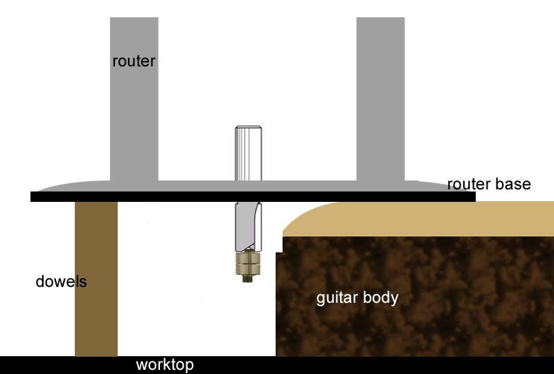

A vue de nez, ta défonceuse a légèrement basculé par endroits quand tu as détouré au gabarit.
Si c'est le cas, au détourage final, essaie de trouver de quoi la caler pour éviter cela.
Tu peux utiliser des chutes de détourage du corps, par exemple, ou confectionner un pied réglable à attacher aux barres du guide parallèle.
Sinon, il est arrivé quoi à la rainure électro de ton gabarit ? :siffle:

En fait je voulais pas appuyer trop fort contre la "règle" de peur que les petites vis ne s'arrache mais du coup j'ai pas appuyé assez fort sur la première passe.
Et pour le détourage avec le gabarit elle a basculée légerement et il y a aussi des endroits ou ça a creusé un peu plus ! Cause à la bague de détourage de m...., de la défonceuse à deux balles, qui n'est pas parfaitement circulaire.
Please, pourrais tu m'en dire un peu plus sur:
"Tu peux utiliser des chutes de détourage du corps, par exemple, ou confectionner un pied réglable à attacher aux barres du guide parallèle."
Utiliser des chutes pour mettre autour du corps c'est ça ?
Parce que j'ai les chutes du gabarit aussi.
Je pourrais faire un contour du corps avec et y prendre appuis avec le défonceuse. :yaisse:
Des fois les idées te viennes comme ça en en parlant (même tout seul) :con:

Un truc de ce genre (l'image vient de ggle, c'est pas mon oeuvre):
Tu peux remplacer la cale sur mesure ("dowels") côté gauche par des chutes de corps+gabarit vu que c'est justement la bonne épaisseur.

Ok je comprend mieux l'histoire de la table.

En suivant les conseils d'Enrico, j'ai calé des morceaux de chute et de gabarit pour finir le détourage du corps.
Malgré ça la défonceuse à 30€ a montré ses limites car elle commence a avoir du jeu dans l'arbre.
En même temps a ce prix là faut pas s'attendre à des miracles.
J'y suis donc allé molo molo par petites passes. :malade: :malade: :malade:

Bon j'ai un peu avancé sur la bête après le rachat d'une défonceuse digne de ce nom.
Quelle plaisir de travailler avec un outil vraiment précis.
Donc collage et détourage de la table en érable ondé
La petite marche pour le cache électronique que je vais reprendre à la dremel pour avoir de belles courbes.
et dégrossissage du manche avant de faire le tenon. La touche (que j'ai commandé deja slottée) et la tour Effeil sont juste posées et c'est un morceau de laiton qui me sert de cale et qui deviendra surement le sillet
Voila après on va passer aux choses sérieuses:
1- le tenon et la défonce pour le recevoir sur le corps a partir d'un gabarit qu'il faut que je fabrique.
2- Usinage de la table et de la défonce manche avec un angle de 4°.
3- surfaçage de la tête du manche pour la désépaissir.
4- collage du binding du manche et des repères sur le profil.
5- donner la forme définitive au manche.
