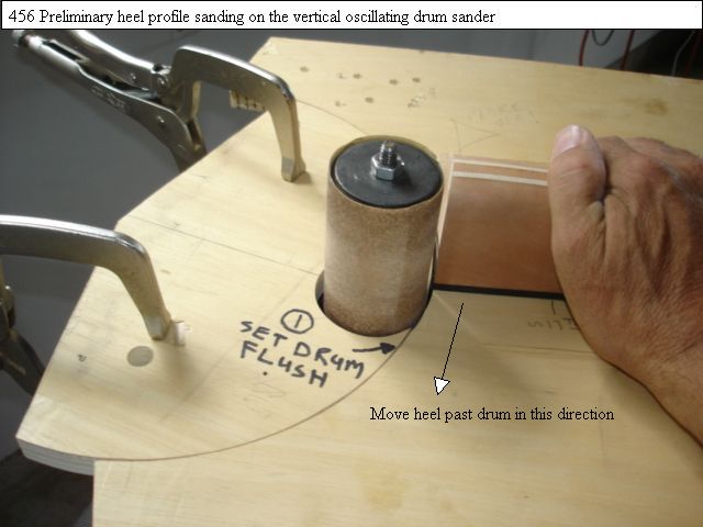

Pour contourner le talon concave, une option c'est de faire un montage à l'espagnole.
Sinon avec un tenon c'est ciseau-patience… mais t'es pas obligé de faire en sorte que toute la surface du talon touche les éclisses. Et puis il y aura finalement très peu de surface concave.

Romsky, très malin, le coup du rouleau ponceur pour le manche, malheureusement je ne suis pas équipé :triste:
Vu que sur un uke, y a pas d'angle de renversement, avec un gabarit et une fraise à copier?
