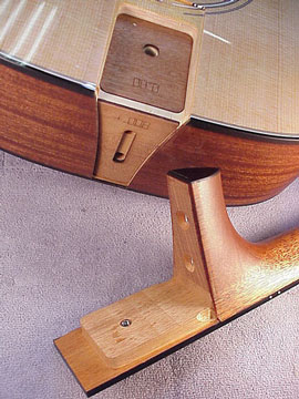

De plus, avec ce système, les réglages sont beaucoup plus simples, s'il y a un problème avec le renversement, c'est très simple à régler, rien à décoller :
Taylor pousse le ( la ) vice ( sse ) plus loin en mettant un insert vertical dans l'extention, le réglage d'angle est encore plus facile...
Faut que je retrouve les photos...
Edith, qui est fabuleuse, a retrouvé les photos :
L'article complet est là : http://www.frets.com/FretsPages/Luthier ... joint.html
