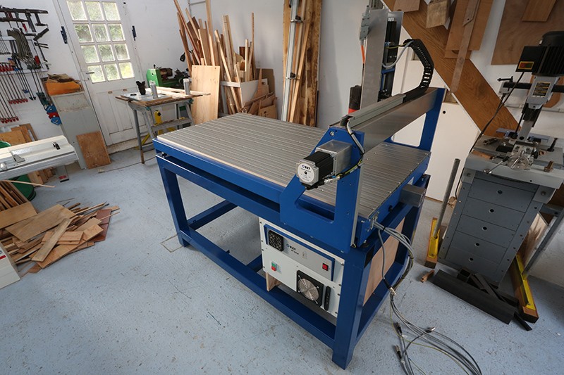

Là on arrive à 7126,80€, hors livraison, soit plus chère que ma BZT avec la même broche! La surface est également plus petite, 600 X 900 contre 735 X 1165 pour la PFE 1000 PX. Le support est rarement acheté avec la machine, et là apparemment il n'y à pas le choix, celui vendu pour la mienne coute plus de 1000€ livré.Damas a écrit :Oui elle est très bien, après je te conseillerai la broche en 2200w, quand tu fais du surfaçage avec une grosse fraise il te faut un minimum de puissance.

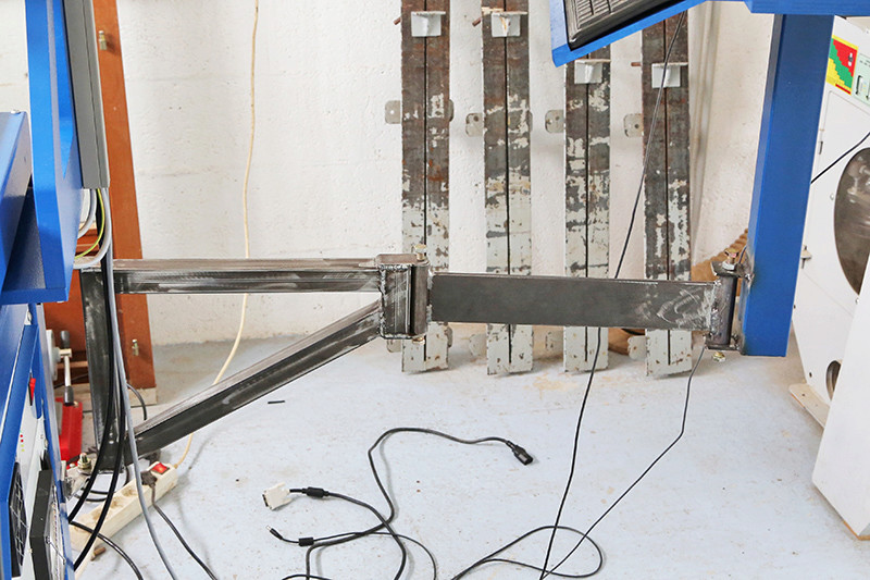

Oui, c'est moi qui l'ai fabriqué en utilisant les plans BZT. http://www.metabricoleur.com/t10450-ins ... zt-1000-px

Joli travail, merci pour les photos !
je garde le lien pour un futur projet si ça ne te dérange pas

Qu'est qu'il y a SOUS la machine? Avec une ventilation ...
MisterEric
- Messages : 144
- Enregistré le : ven. 1 mars 2019 19:33
Re: Prix d'une CNC
OK j'ai vu! C'est le controleur. C'est livré avec ? C'est compris dans les 3000€?MisterEric a écrit :Qu'est qu'il y a SOUS la machine? Avec une ventilation ...
Sinon, tu en as du matos...La vache...
