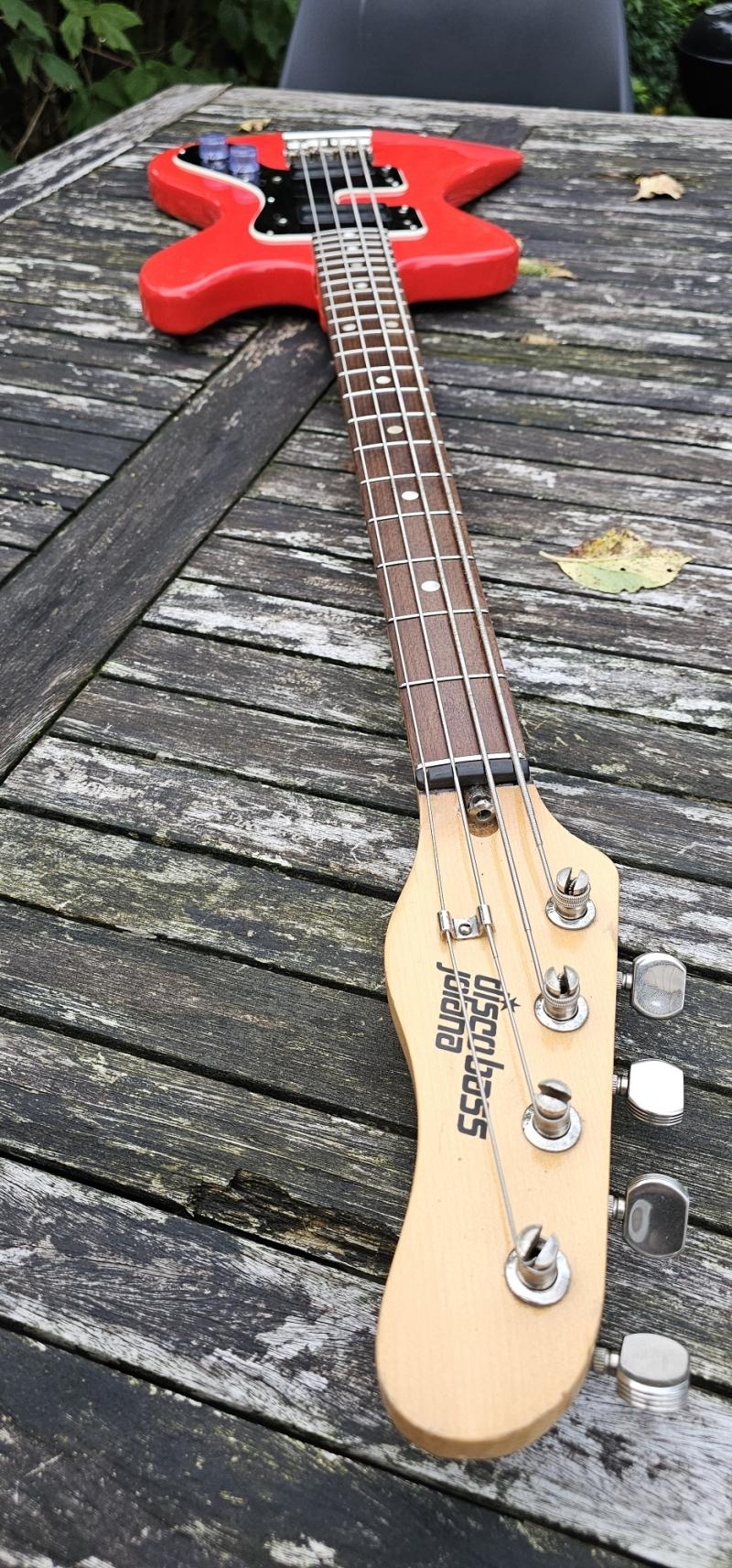

Quelques avancées sur la basse
Le guide cordes avait disparu. J'en ai refait un en ébène
Puis tout l’accastillage a pris un bain d'essence F suivi d'un bain de wd40
Et un coup de dremel+pate a polir
3 bombes de vernis plus tard... Il y a un peu de boulot pour remettre tout ça à plat et obtenir un brillant correct.
Je vais laisser durcir 15 jours avant d'attaquer ça

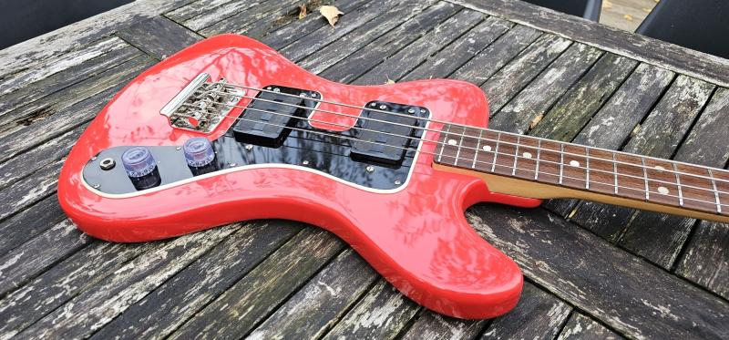

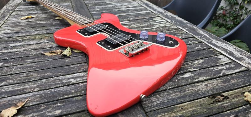

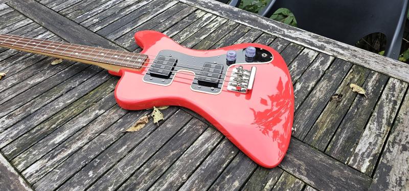

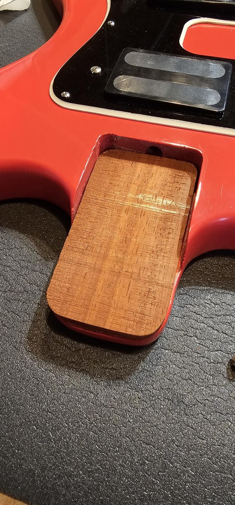

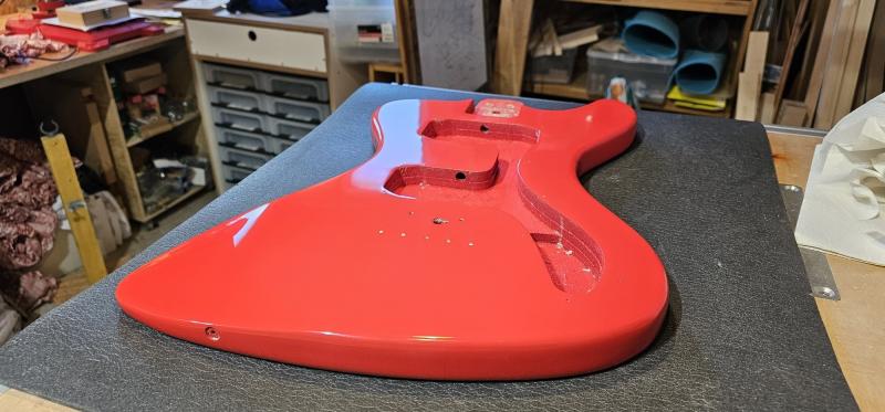

Ponçage en règle en montant les grains puis polissage.
Je ne suis pas allé plus loin que le 2000 parce que j'avais la flemme.
Mais le polissage a fait le reste.

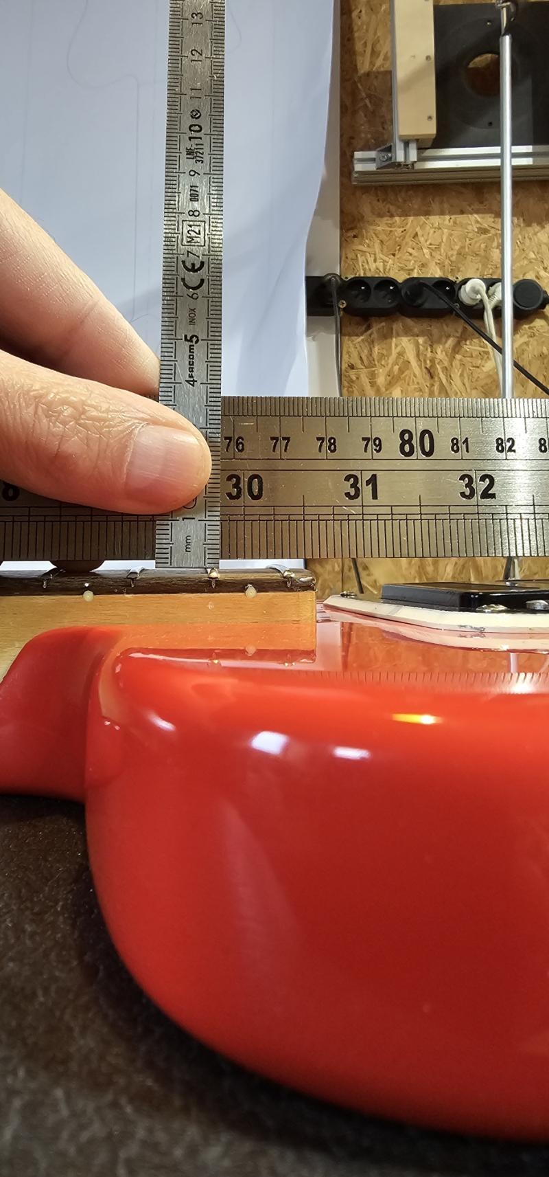

Puis remontage du manche pour vérifier l'action.
Avec les pontets au plus bas, on a une action à 2mm vers la 18eme frette et les cordes touchent toutes les premières frettes.

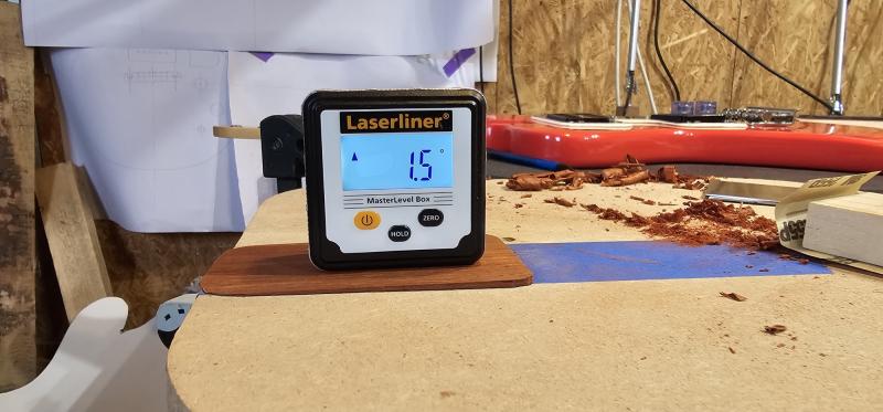

Ce manche a besoin d'un léger renversement (d'où les cales en carton que j'ai trouvé sous le manche au démontage)
Je prépare une cale dans une chute de bois dur
Et je la rabote avec un angle de 1.5° issu de mes savants calculs
Une fois fait ça va effectivement beaucoup mieux et les pontets ont retrouvé une plage de réglage acceptable.
J'ai pu terminer le remontage et le réglage de l'intonation. Elle va pouvoir démarrer une nouvelle vie.
J'ai hâte de la rendre à mon bassiste qui va avoir du mal à reconnaitre le bout de bois défoncé qu'il m'avait refilé
