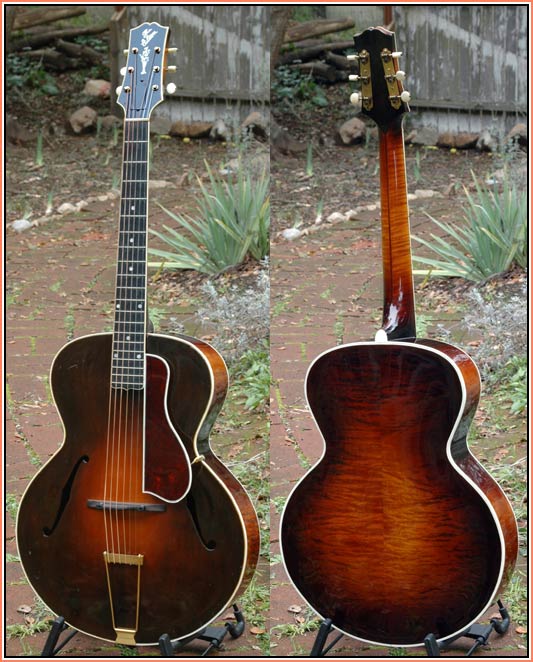

Les sunbursts faits à la main au tampon sur bois mouillé puis ensuite vernis sont toujours beaucoup plus beaux que ceux faits au pisto avec des vernis colorés....Et cette opinion péremptoire n'engage que moi.
Signé Lloyd Loar
Par exemple, ça:
http://www.vintageinstruments.com/museu ... lpage.html
http://www.vintageinstruments.com/photo ... 5l5ful.jpg
plus beau que ça:
http://www.guitaretv.com/images/video-e ... ror2-1.jpg
.......Et, oui,euh, c'est un peu biaisé comme comparaison, pasque c'est pas le même prix....mais ne nous attardons pas sur ce détail trivial.
Signé Lloyd Loar
Par exemple, ça:
plus beau que ça:

:app:BIGSTEVE a écrit :.......Et, oui, euh, c'est un peu biaisé comme comparaison, parce que c'est pas le même prix....mais ne nous attardons pas sur ce détail trivial.
Oui, comparer une Lloyd Loar (peut être les instruments US les plus côtés avec les Martin pre-war...) avec une Epiphone chinoise, ce n'est assurément pas le plus gros biais que l'on puisse faire dans un plaidoyer pour le sunburst au tampon !! :mrgreen:
