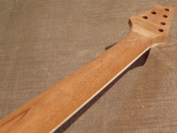

Alors voici les nouvelles ...
Voilà ce que ça donne (biensur les finitions sont loooiinnnn d'être finies !!!)
Ici on vois le galbe du manche, qui est super fin et tout tout doux !! mmouaa aaa j'adore !!! :lol: :lol: :lol:

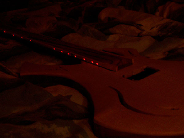

Alors voici les fameux side dots lumineux. Les finitions ne sont pas terminées non plus. Et c'est normal de ne pas voir la 12eme, car elle est verte et ne se voit presque pas avec 9Volts (12volts normalement) ... mais c'est juste pour des essais ...
Et voilà une photo dans le noir, idem, la puissance n'est pas assez importante pour tout eclairer correctement, c'est beaucoup plus voyant normalement.
