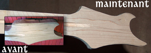

J'ai rattrapé la tête, un peu au pif (sans gabarit donc) et je suis content du résultat

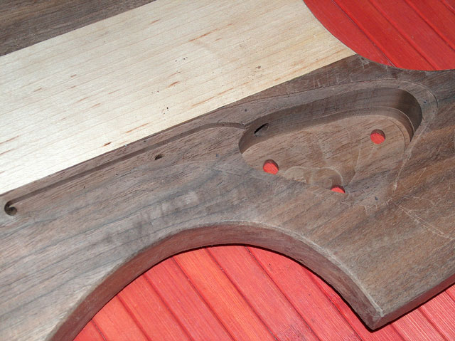

Alors ce jour du seigneur passé   , je l'ai passé à repasser  ... non qu'est ce que je dis moi.... bref, dimanche, j'ai bossé sur ma guitare; "C'est original!" me direz-vous.
Alors j'ai bien avancé et j'ai plein de bobos aux doigts.
J'ai fait toutes les défonces micros, electro, chevalet. Et bien entendu, j'ai fait des bourdes
Mais ça va, c'est des petites....enfin....
bon une petite simulation avec chevalet, cache micro, et boutons.
Les chanfreins sont finis, ou presque... enfin si si elles sont finites.
Alors petit probleme, j'ai l'impression que mes micros ne sont pas parallèles, et sinon la défonce du micro chevalet est trop grande en haut :pale:
voici mes défonces
avant
arrière (avec la feuillure faite à main levée )
Sinon, j'ai pu rattraper la deuxième et petite bourde à la défonceuse au dessus.
voici mes défonces
avant
