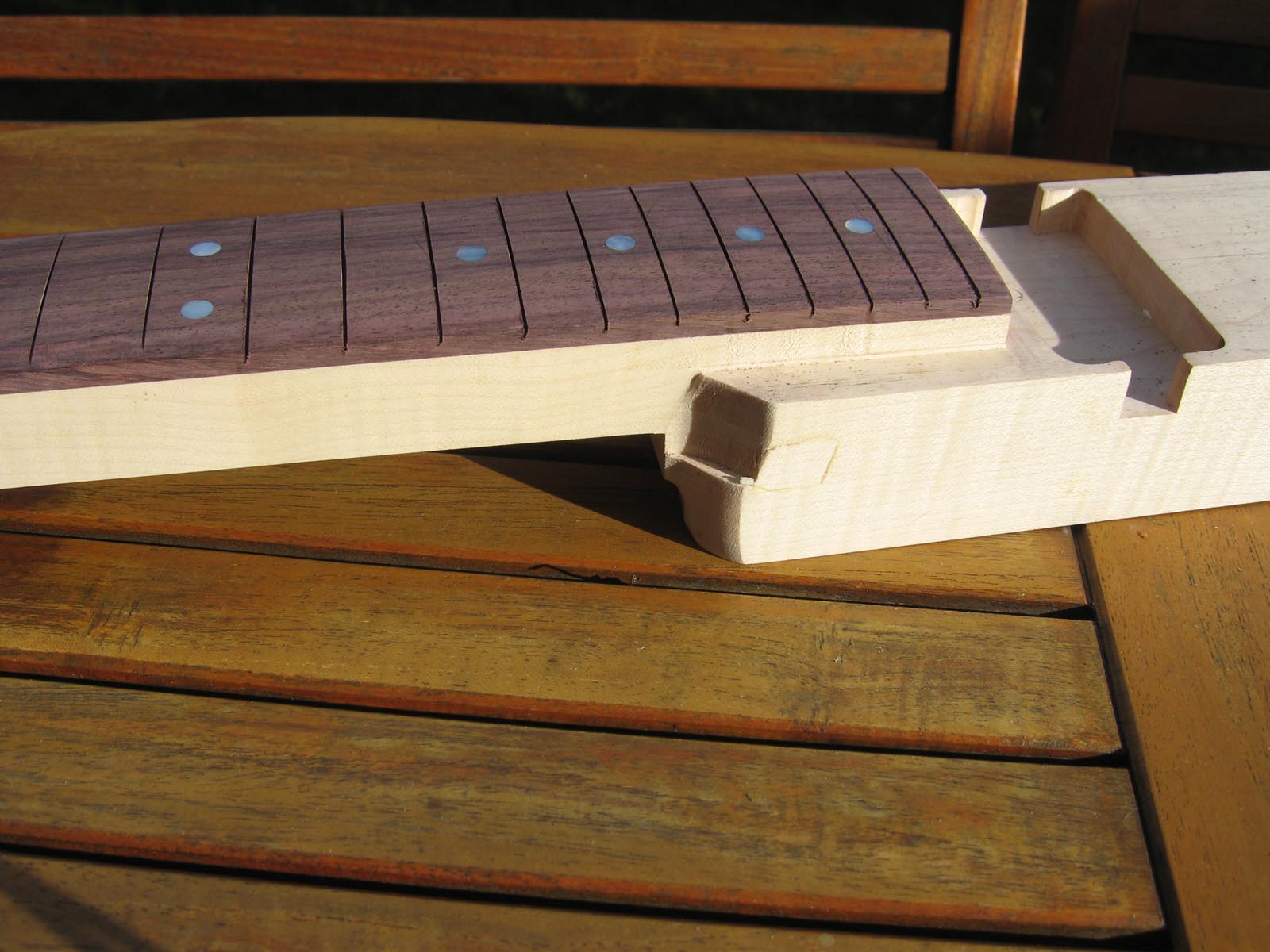

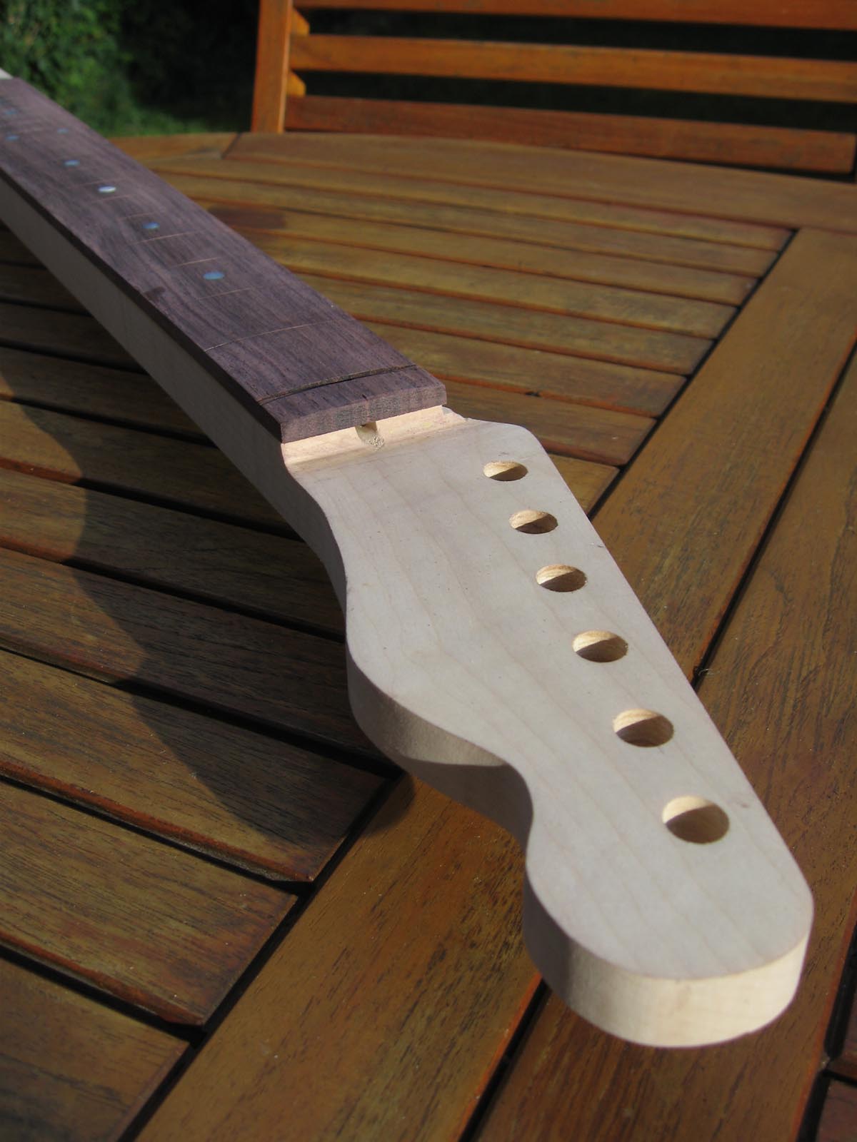

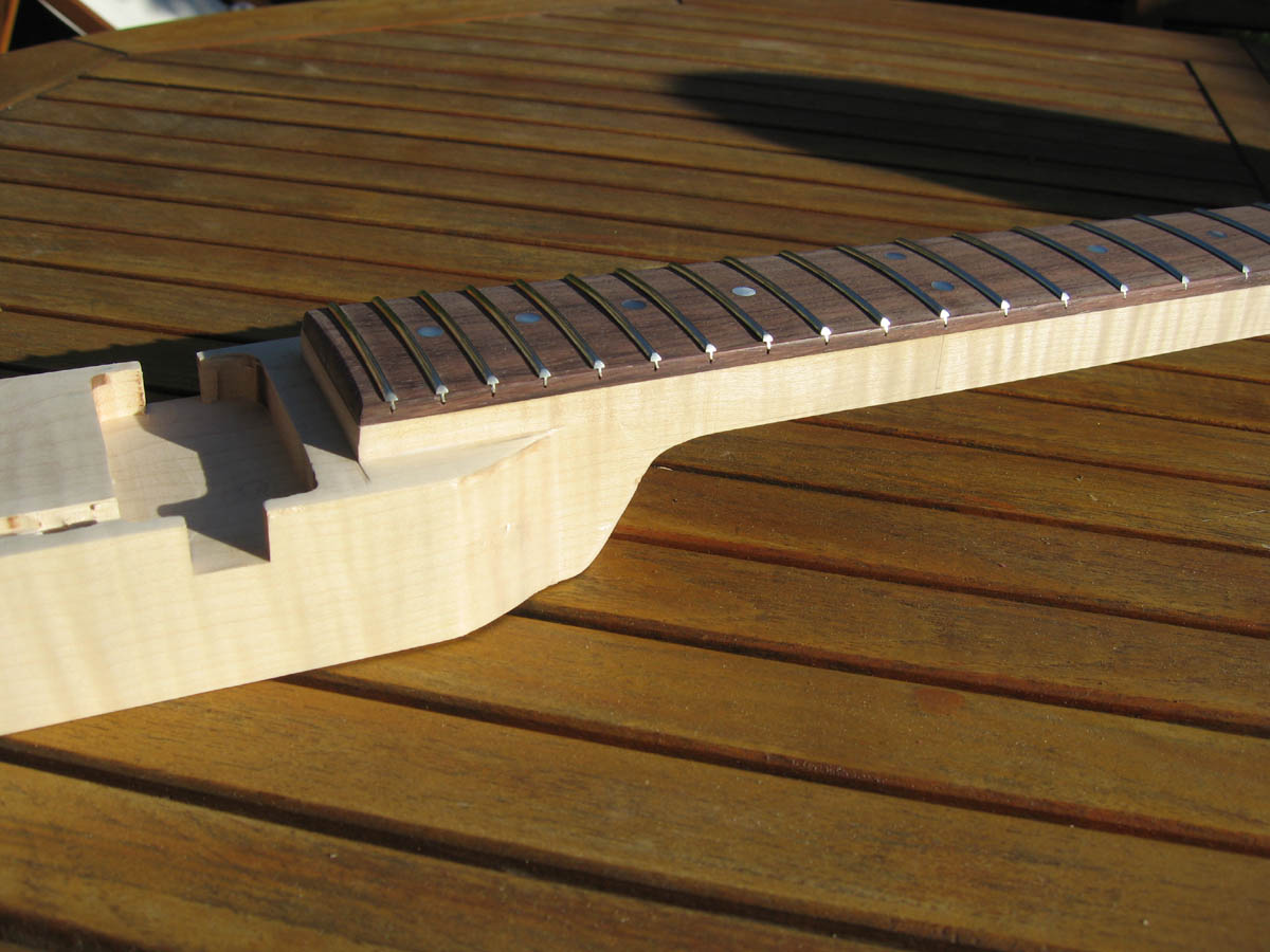

comme promis, voici des photos:

j'ai fait le frettage il ya 10 jours, ca c'est plutot bien passe, j'ai passe plus de temps a trouver la bonne methode pour courber les frettes a un radius acceptable qu'a les rentrer dans la touche. Ensuite, limage, et j'ai fait l'angle a la cale a poncer avec du papier de verre de plus en plus fin.
J'ai aussi ajuste l'arrondi de la jonction touche tete.

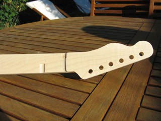

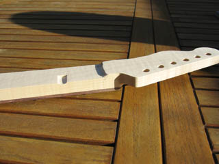

vendredi, apres le taf, j'ai voulu degrossir l'arriere du manche a la defonceuse, avec un gabarit et une fraise a copier, le debut s'est bien passe, mais en continuant, j'ai fait une grosse boulette (le roulement de la fraise ne prenait plus appui sur la partie deja defoncee qui servait de guide):
donc Jojo, si tu me lis, sache que tu es contagieux :(
J'ai donc mis a profit mon dimanche (apres bien avoir rumine ma connerie, quand meme) pour essayer de trouver une solution:
- soit affiner le manche pour gommer le trou, idee vite abandonnee, parce qu'il ne resterait pas assez de bois sous le truss
- coller un bout d'erable pour boucher le trou, meme si le veinage est pas le meme. Apres, la ou j'hesite, c'est pour la forme de la rustine: soit ronde pour epouser directement la forme du trou, mais ca me parait chaud, soit agrandir le trou en lui donnant une forme plus carree, ce qui facilitera la chose. J'hesite aussi a agrandir le trou sur toute la largeur du manche.
bref des conseils sont les bienvenus.
super_taz a écrit : donc Jojo, si tu me lis, sache que tu es contagieux :(
:? :cry:
bon courage pour le rattrapage... tu verras c'est sympa à faire... :mrgreen:
T'es sûr que ça ne passe pas niveau épaisseur ?
Xander
Messages : 50
Enregistré le : dim. 8 mai 2005 21:32
Localisation : Clermont (60, Oise)
Message par Xander »
C'est clair c'est la loose la pour ton manche ...
bonne chance ;) tu est super bien parti
Ah jsuis un fou !
j'adore les restaurations / customisations de gratte :D
Messages : 11984
:? :cry:
Sache à ton tour que je suis source de la primo-infection :lol: !
Dis-moi t'es sur que ça disparait pas en faisant le galbe du manche?
EDITH : ptet pas remarque c'est assez profond et ça va jusqu'au milieu...Donc une chtite rustine!
blaireau
Messages : 11268
Localisation : MULHOUSE
Message par blaireau »
Bah, c'est le syndrome de la défonceuse .... ça bosse tellement bien cet outil qu'on à tendance à devenir moins attentif et si on faisait une statistique des outils avec lesquels on à ce genre de bétise, je suis sur que la défonceuse serait largement en tête :?
Moi je me suis fait avoir avec le roulement qui part dans un trou => fraise qui mord là ou il faut pas ... deux fois de suite :oops: :? comme si je voulais véritablement mériter mon pseudo :evil:
Bon, allez, juste pour savoir, il te reste combien de matière sous le truss si tu galbes ton manche sans "rustiner" ?
Sinon, peut être une autre façon de récuperer le truc qui sera peut-être plus esthétique qu'une rustine d'érable en travers du manche : faire une défonce longitulinale tout le long du manche, et y coller une pièce ajustée d'un bois sombre, un peu comme sur les fender mais en un peu plus large. :?:
Fonzy
Messages : 1877
Localisation : essonne
Message par Fonzy »
en regardant la photo j'ai l'impression que ça va disparaitre en faisant le galbe du manche.
A mon avis tout n'est pas perdu là ...
Mois je ferais le galbe du manche et si il reste un trou je ferais une rustine elle sera pas très grande.
Mais je laisse au plus expérimenté le soins de te conseiller.
(j'ai aussi ruiné un manche avec ma défonceuse et à la même étape que toi sauf que moi c'était pire alors courage :wink: )
Commence pas mesurer au pieds à coulisse combien il te reste, il se peut que ça passe, si tu avais prévu un peu de gras.
Et sinon, je dirais comme Blaireau, faire une fausse languette de truss à la Fender. Elle ne sera pas forcement super large en plus.
Dans tout les cas commence par faire un bon relevé de cote, et trace la section du manche à cet endroit avec le "trou" et le galbe pour voir ce qui va rester (ou pas) de la connerie. Ca te permettra de décider de la largeur de la languette le cas échéant.
Beren
Messages : 8285
Message par Beren »
pas mieux que les autres. sur les photos, ce donne vraiment l'impression que cela passera avec le galbe du manche...
vérifies bien tes côtes. je peux prendre des mesures sur ma télé si ca peut t'aider...
Messages : 16008
Ca devait être la journée maudite car j'ai merdé aussi dans la défonce du vibrato sur la scarabée, une fraise à copier de merde avec un roulement peu solide qui a pété et qui a entamé mon gabari et bien sur fait une défonce trop grande... :evil: Je suis vert...
Alors moi aussi c'est rustine obligatoire... :sad:
Beren
Messages : 8285
Message par Beren »
