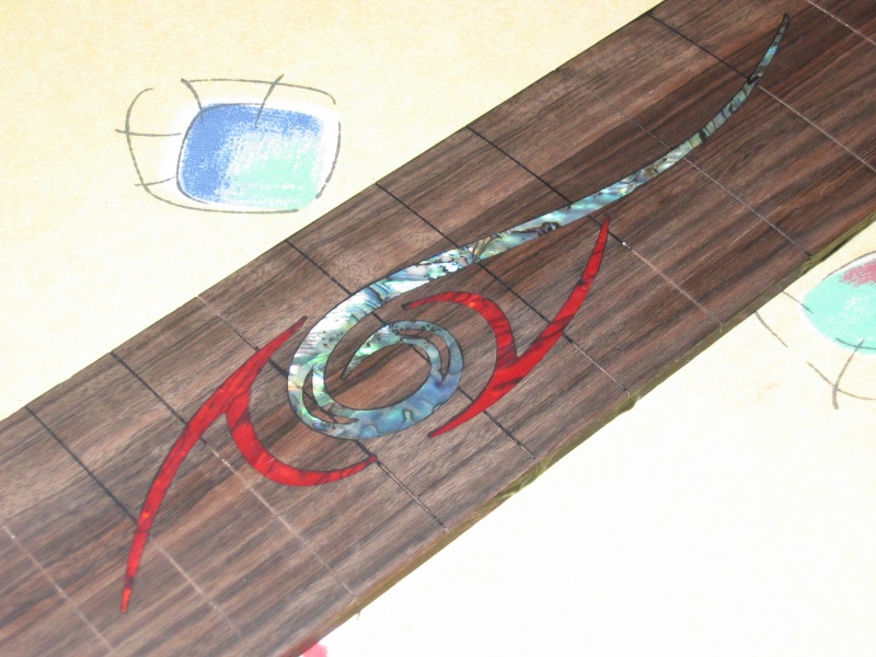

Très joli l'inlay!!!
Mais pour la MOP, elle ne brille que lorsqu'elle est poncé avec du grain fin

J'adore l'inlay. Vraiment très jolie. Je pense que pour mon prochain projet je m'inspirerais de ce style je trouve ça très classe.
Juste pour l'explication tu as pris des plaques de paua de 0,6 mm ? tu l'as collé sur un support puis incrusté ? ou c'est inscruté dirrectement ?
bon courrage
ce qui est emmerdant c'est que tu as slotté ta touche avant de couler ta résine, tu as interet a boucher les cotés de tes inlays avec de la pâte a modeler si tu veux pas retrouver ta résine par terre! :wink:
et en plus devoir refaire les slots!

Pour la question de PDA2502,oui ce sont les plaques fines d'à peu près 0.5 mm que je pensais collé sur un support (placage), mais en fait je l'ai finalement incrusté direct, ça ne va pas plus mal, peut-être un peu plus délicat...
Hypérion, tu as raison j'ai pensé à ça en faisant l'incrust, je comptais mettre un obstacle quelconque mais j'avais pas pensé à la pâte à modeler... merci pour l'astuce. :lol:
Dams, je vais utiliser la résine que tu mets en lien (que j'ai déjà utilisé pour autre chose et qui ne va pas mal il me semble, y'en a d'autres peut être mieux même mais bon...) la colle époxy bi avec laquelle on colle n'est, je crois, pas assez transparente, pleine de bulles...

splendide inlay!!! pour la tête c'est mieux à droite mais pour moi y a toujours un petit hic à gauche....

Spartacus, la tête je pense que je vais la laisser comme ça, à moins que dans quelques temps je puisse plus la voir, mais là je la trouve bien (merci pour ton avis d'ailleurs)
Boulot d'aujourd'hui, j'me suis pas foulé, coulage d'un peu de résine. N'ayant pas de pate à modeler ou équivalent sous la main, j'ai simplement collé du ruban de masquage sur les côté pour que la résine ne prenne pas idée de se barrer subrepticement. It works !
Sinon pas une bulle dans la résine, bien liquide, apparement comble bien tous les petits trous. Pour l'instant niquel, on verra après ponçage...
attend bien 48h eures avant de l'attaquer ou tu pourrais avoir des surprises... :wink:

hyperion a écrit :attend bien 48h eures avant de l'attaquer ou tu pourrais avoir des surprises... :wink:
oui merci, j'ai remarqué ça sur les essais que j'avais fait, ils disent que la résine est prise complètement en 24h mais 48 ou 72 c'est bien mieux, elle devient réellement dure et ponçable !

j'ai poncé ma résine, voilà ce que ça donne :
Image Image
Je suis assez content du résultat, conforme à mes attentes.
J'ai poncé jusqu'au 800 pour voir et pourtant j'aime bien le fait que ça ne brille pas beaucoup sans limiter trop les reflets. Je poncerai/polirai ça plus tard.

ben c'est nickel tout ca! ca me rappelle des souvenirs! :wink:
si tu ne veux pas d'effets poli mirroir sur la resine du ponce au 600/800 et tu cire ta touche, tu va avoir un beau satiné très fin! :wink:
Pfff... impressionant de propreté... bravo Farev !!! :wink:

hyperion a écrit :si tu ne veux pas d'effets poli mirroir sur la resine du ponce au 600/800 et tu cire ta touche, tu va avoir un beau satiné très fin! :wink:
ok et par contre si je veux un beau poli, mais sans que toute la touche soit un miroir ? Je pense que je la huilerais/cirerais (et vernis pour le reste)
bah tu auras le brillant de la cire si tu ponce très fin, mais ca garde le grain du bois, ca fait pas vitrifié quoi :wink:
