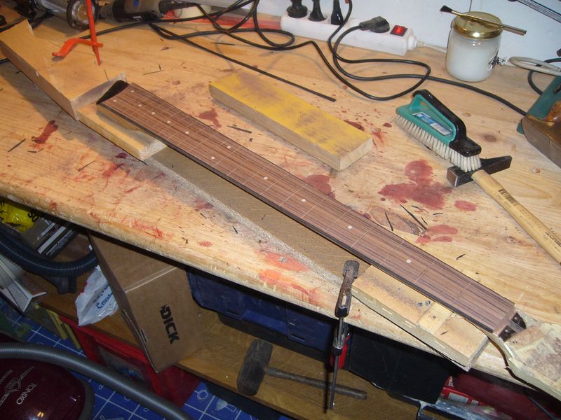

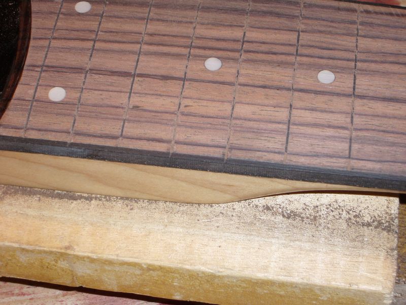

Allez ... j'ai pu avancer un poil :wink:

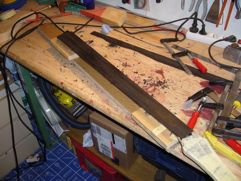

Tout d'abord j'ai préparé l'ancienne touche, bouchage des slots avec du plaquage, un petit coup de racloir pour éliminer le surplus de plaquage puis un coup d'abrasif avec une calle à poncer au radius qui va bien (16 ") :
Image Image

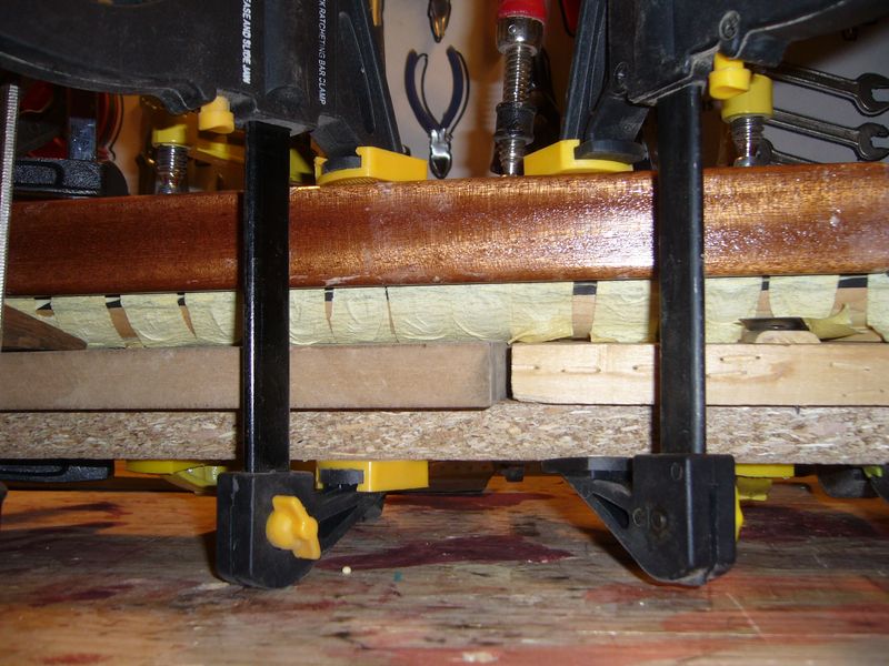

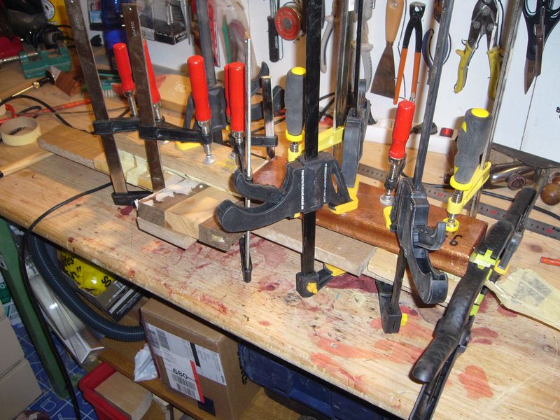

après quoi, collage de la nouvelle touche, ou dumoins du plaquage d'ébène qui viendra recouvrir l'ancienne (l'habituelle photo de la forêt de serre joints :mrgreen: ) :
Image Image
Après avoir fixé le plaquage sur un bord avec du papier adhésif, j'ai fixé le bord opposé en contraignant avec l'autre main le plaquage contre la touche pour qu'il suive le radius, toujours avec de l'adhésif. Ensuite j'ai utilisé des calles radiusées pour presser la totalité du plaquage sur le manche avec tous mes serres joints disponibles.

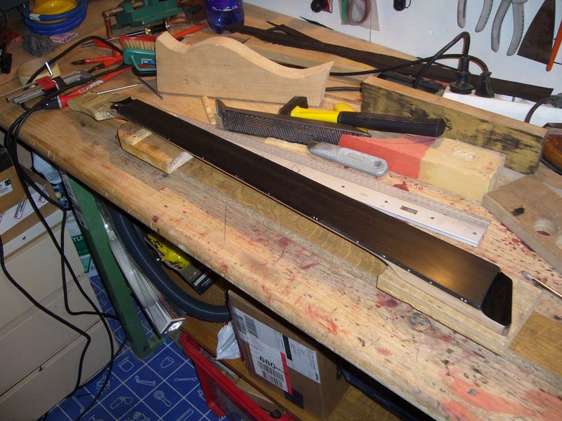

Et voilà ce que ça donne, après un petit coup de racloir sur les côtés pour amener le plaquage supérieur au plus près de sa côte définitive :
Image Image
Maintenant je vais attendre que la colle soit complètement sèche (le démoulage a eu lieu après 3 h 30 de séchage sous pression) pour faire la finition :
Pose des side dots, retaillage des extrémités, ponçage final. :wink:

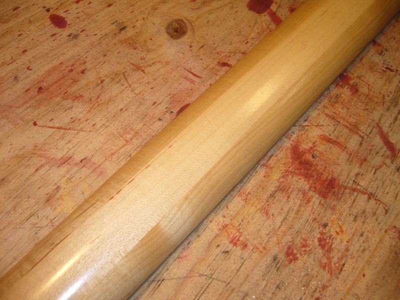

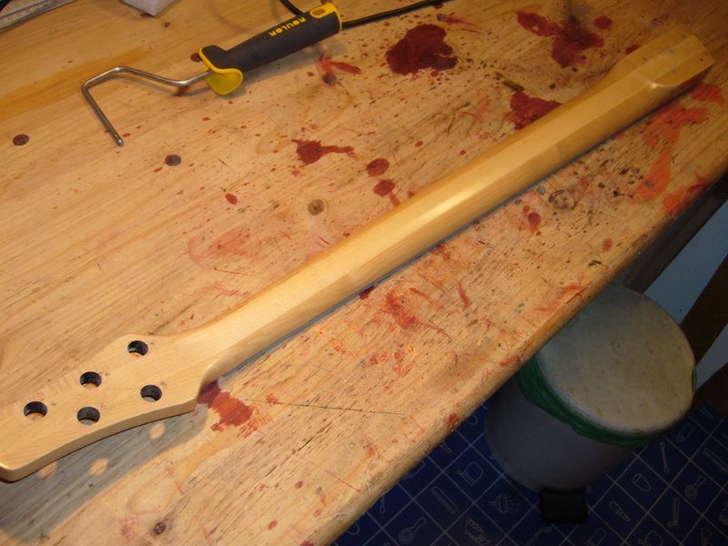

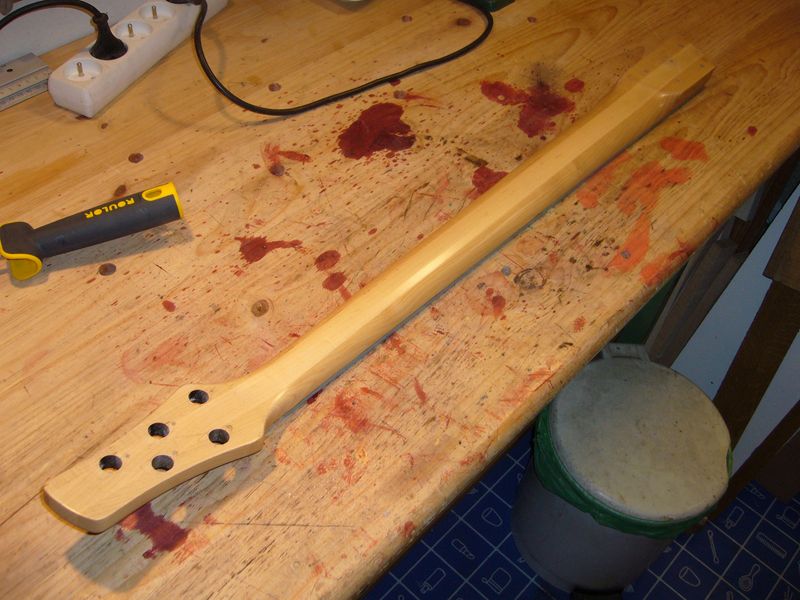

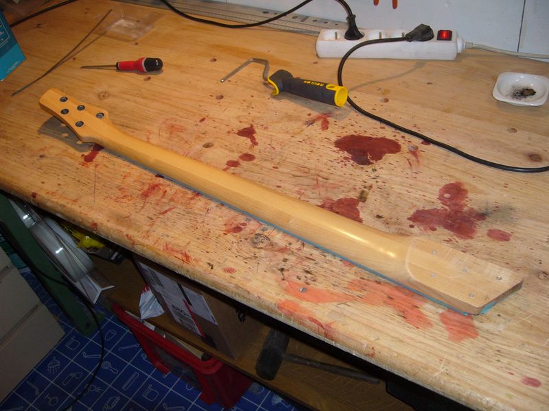

J'ai tout d'abord installé les side dots, puis j'ai poncé le tout et fini à la laine d'acier
Après ça, nettoyage du bouzin ... ponçage du vernis du manche pour en refaire un vu que lorsque j'ai poncé les côtés de la touche évidemment j'ai un poil abimé le vernis du manche.
Là j'ai passé (au rouleau) trois couches fines à une demi heure d'intervalle
Image Image
suivies, encore une demi-heure plus tard, d'une quatrième couche un poil plus grasse
Image Image
Maintenant je vais bien laisser sécher ce vernis, qui me parraît bon question état de surface, et je lui passerai juste un coup de laine d'acier pour le matifier un peu plus.
Pour finir ce sera remontage et règlage :wink:
