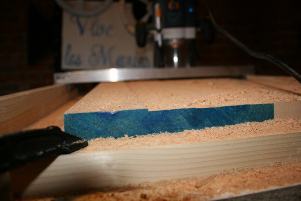

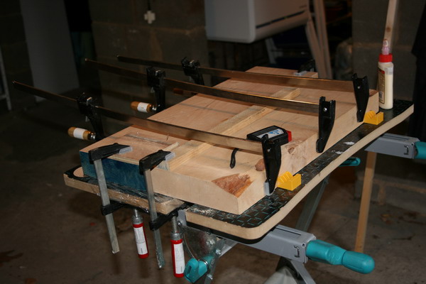

Oulala ca faisait longtemps.
Alors finalement j'ai fait 2 gabarit un pour les défonce et un pour le détourrage du corps.
Sinon j'ai collé les 2 morceaux du corps
Et aujourd'hui après fais une table avec montage en u j'ai mis le corps en épaisseur (46 mm).
Voilà, le semaine prochaine , je vais tenetr les défonces.

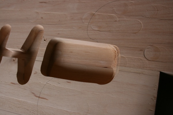

Voilà donc aujourd'hui j'ai commencé les défonces micro. J'y vais tranquille car c'est une première pour moi. J'ai une fraise à copier de diamètre 19 donc je ne peux pas faire toute les défonces (passage entre les défonces micro). C'est pas très grave, je vais utiliser un guide et une fraise plus petite sans roulement.
Ensuite après avoir bien positionner mon gabarit, je me rend compte que le roulement ne tombe pas sur celui ci mais au dessus donc obligé de mettre des cales entre le gabarit et le corps. Et évidement quelques petites boulettes mais rien de bien grave pour le moment : par exemple, je fais pas gaffe en arretant la défonceuse et bam dans le gabarit :mrgreen:
Globalement, je suis assez satisfait et franchement cet outil est franchement génial.

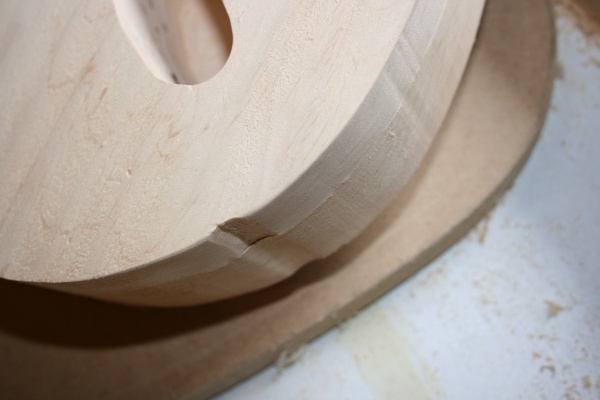

Voici quelques nouvelles de mon projet :
Défonce du neckpocket et du jack avec canal pour le cablage
Aujourd'hui détourrage du corps et deux petites boullettes. J'imaginais ca plus simple mais au final pour une premeiere je suis assez satisfait même si ce n'est pas parfait :mrgreen:
A vos commentaires.

						- jefrun
 - Messages : 1285
 - Enregistré le : mar. 9 nov. 2004 13:21
 - Localisation : Ile de la REUNION (Sud)
Re: Premier projet : Strat CELIA
Ou bien tu peux tout simplement t'en faire un!
Pour les deux boulettes, revois légèrement tes courbes, et ça passera nickel ;-)
Ah, la strat, je vais me faire maudire, mais j'attends d'avoir de l'expérience pour me faire la mienne (SRV-fan oblige :prr: )

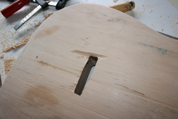

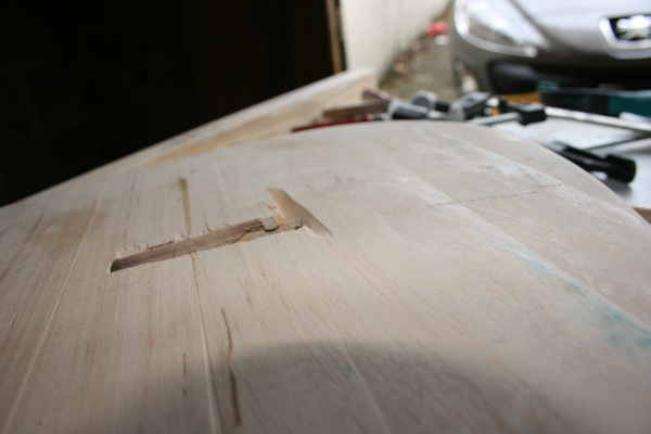

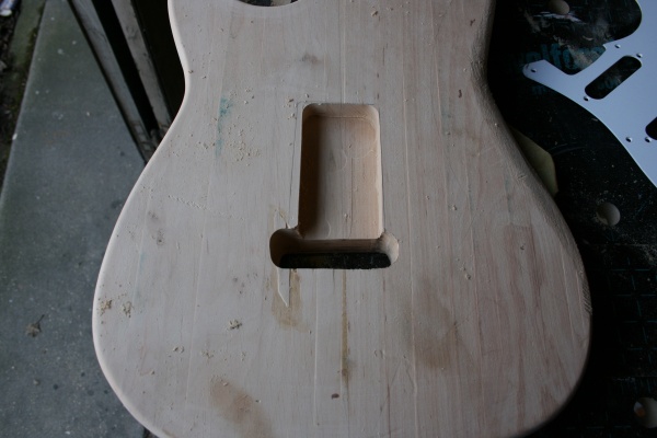

Bon voici quelques nouvelles de ma strat.
J'ai travaillé sur la défonce du vibrato mais je ne suis pas vraiment satisfait de ce que j'ai fait
J'ai essayé de rattraper le coup et ca devrait passer.

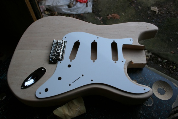

Un petit montage à blanc :
Bon il va y avoir un peu de poncage et d'ajustement mais ca devrait le faire.
L'as-tu gardé pour le recoller ?
 - Messages : 8908
t'as pris des mèches qui coupent???
ou tu y es allé au ciseaux/burin??
faut le recoller le morceaux
- ycon
 - Jojo je te rattrape !!!
 - Messages : 2553
Vous voyez pas qu'il le recolle sur la 3eme photo ? :mrgreen:
						- fredd
 - Messages : 278
 - Enregistré le : lun. 28 mai 2007 13:39
 - Localisation : Barentin
Ouais j'ai été un peu bourrin sans réfléchir.
En fait, j'ai fait à la défonceuse mais à la fin il restait 1mm donc j'ai voulu finir au ciseau. et voilà le boulot. :app: :app:
J'ai recollé mais il faut que je ponce encore un peu :)
 - Messages : 8908
eh ben dis donc....faut les affuter tes ciseaux :mrgreen:
bonne continuation
						bonne continuation
