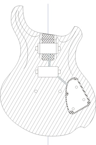

ainsi qu'un bout de plan (si au passage vous voyez un truc qui cloche... (longueur et largeur du tenon, galerie electro...)
Merci

Faudrait que je m'y mette à corel quand même... superbes simus !!! :yap:
Pour le plan, les inserts chevalets n'ont pas de compensation et le potar du bas me semble un peu près du bord de la cavité, à part ça... :yes:
Messages : 15900
Re: Projet guitare 6c. perso Nyx
Jojo, qu'est ce que tu entends par compensation des inserts sur le plan ?? le plan il est en 2 dimensions...
Par contre je suis d'accord avec toi concernant le potar du bas :D
Ben les deux trous sont au même niveau, pas de décalage de quelques mm pour la compensation du chevalet... :|
Jojobilou a écrit :Ben les deux trous sont au même niveau, pas de décalage de quelques mm pour la compensation du chevalet... :|
Si c'est bien le chevalet Schaller qui est sur la simu, ça passe, pas besoin d'anticiper la compensation avec un angle à l'installation :wink: .

Jojobilou a écrit : Pour le plan, les inserts chevalets n'ont pas de compensation et le potar du bas me semble un peu près du bord de la cavité, à part ça... :yes:
Oulà oui ça je pensais pas qu'il fallait compenser les inserts !! Il me semblait qu'avec les réglages des pontets + la possibilité d'installé le chevalet légèrement en biais sur les inserts, ça le faisait !! :?
Bon je vais vérifier ça, mais je crois que Krali est dans le vrai, enfin j'espère. C'est en tout cas bien le Schaller et je l'ai vu droit sur d'autre grattes (la LP de Cissou si je me souviens bien)
Quant aux potards, bon sont surtout là pour la déco, leur emplacement se décidera au moment de les poser !! :D
Merci !!
Tout roule donc... :yes:
Ah non mais c'est certain, je l'ai monté droit sans problème, et comme tu le dis Cissou aussi sur la LP. J'aurais pas été aussi affirmatif sinon :wink: .
