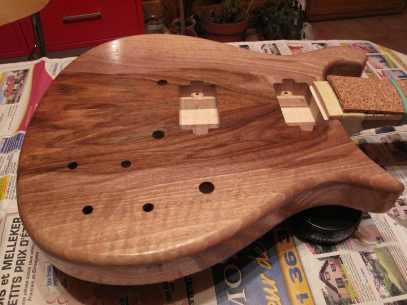

J'ai quasiment fini le travail du bois (ah flûte, je viens de me rappeler que j'ai oublié le perçage du jack :siffle: )
Tout d'abord j'ai passé un bon quart de rond sur la table en changeant de diamètre pour l'intérieur des cornes.
J'ai éliminé l'option filets noirs après avoir fait des essais et un sondage dans ma petite famille.
J'ai fini les recoins au ciseau et attaqué le ponçage: 180, 240 puis 320.
Les grandes surfaces à l'orbitale, les côtés et les chanfreins à la cale.
C'est beau, ça brille, dommage qu'il faille passer une finition pour protéger le tout :ang:
J'ai chargé les trous de vers et le joint de l'aile raté avec un mélange sciure+epoxy.
Pour le joint, c'est top, on le voit plus mais les trous de vers c'est pire qu'avant :sad4:
J'ai pas le courage de faire sauter tout ça et d'y mettre un flipot: ça pourrait bien être une catastrophe.
Je laisse couler et l'ajoute à la liste des petits ratés...
Là j'ai passé une première couche de Z-Poxy en guise de bouche-pore.
Moi je trouve cela pas mal, ça fonce un peu mais les contrastes ressortent bien.
La photo en intérieur le soir sans flash, c'est pas trop fidèle.
Et puis cette première couche sera bien poncée, ça va encore changer.
Je vous revois à la troisième, celle coupée à l'alcool, pour voir ce que ça a donné.
A pluche
N'rico

Enrico74 a écrit :Et puis cette première couche sera bien poncée, ça va encore changer.
Je ne saurais trop te conseiller d'y aller plutôt au racloir fin, l'époxy c'est raide et toxique: tu y gagnes du temps, de la qualité et des poumons plus propres :wink: .

Merci :yes:
Racloir fin, kézako ?
Un racloir un peu émoussé ou un racloir bien affûté que l'on passe en douceur ?
N'rico

Pour les trous de vers, moi j'aurais fait comme toi, bouché à l'époxy, mais le flippot c'est effectivement un option délicate.
Très jolie! :beer: :beer:

Bassfan a écrit :J'ai lu ton topic du début à la fin. Un énorme bravo, ton boulot est super propre!! Comme quoi, prendre son temps et réfléchir...
Quand t'arrive péniblement à trouver 2 heures pour bosser sur ton projet dans la semaine, ça te laisse un paquet de temps pour réfléchir à ce que tu vas en faire. Finalement, ça prend des mois, mais on limite la casse.
kenzo a écrit :Pour les trous de vers, moi j'aurais fait comme toi, bouché à l'époxy, mais le flippot c'est effectivement une option délicate.
Ma douce m'a dit: c'est pas comme si t'avais fait une boulette, le morceau de bois était comme ça, c'est tout.
C'était exactement ce que j'avais envie d'entendre :mrgreen:
N'rico

Enrico74 a écrit :Merci :yes:
N'rico
Un racloir fin... un pas épais, quoi ! :lol:
Un racloir cintrable sans se démonter les pouces vu qu'il n'y a pas besoin d'y aller comme un bourin pour cette étape.
Et affilé le mieux possible évidemment.
Sur la mienne j'ai poncé la première couche, ensuite Caribou m'a conseiller d'y aller au racloir et il a raison. C'est plus rapide, plus propre, et on ne laisse pas de rayures comme à l'abrasif.
De plus on repère très bien quand on arrive au bout de la couche de résine: les copeaux sont d'un blanc pur tant qu'on racle l'époxy, dès qu'on tangente le bois ça change de couleur.

Kralizec a écrit :Un racloir fin... un pas épais, quoi !
Ah ben oui :con:
Je note la technique, mise en pratique imminente 8)
Ptitmarseillais a écrit :Je ne sais pas si ça a déjà été dit, mais un petit placage noir entre la table et le corps aurait été du plus belle effet à mes yeux
Assurément, la jonction aurait été carrément plus sympa.
Sur le coup j'avais aucun placage à disposition.
Depuis j'ai fait du stock.
Ce sera sur la prochaine :ang:

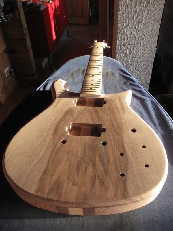

Une petite photo en passant, après raclage/poncage et application d'une seconde couche de ZPoxy.
Chat lascif, paquerettes et rock'n'roll:
Les ondes de la table se sont révélées, on ne les voyait pas vraiment avant la résine.
Chat me plait bien 8)
Maintenant j'men vais percer le trou du jack
A pluche
N'rico
