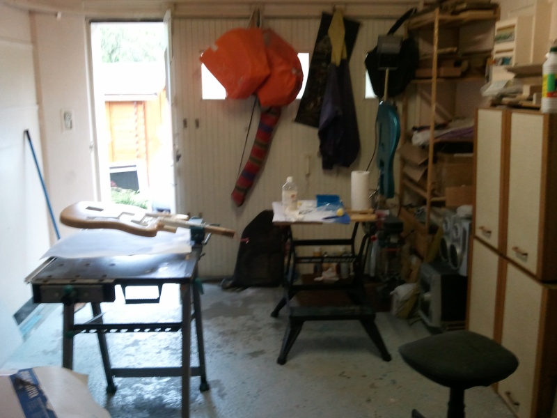

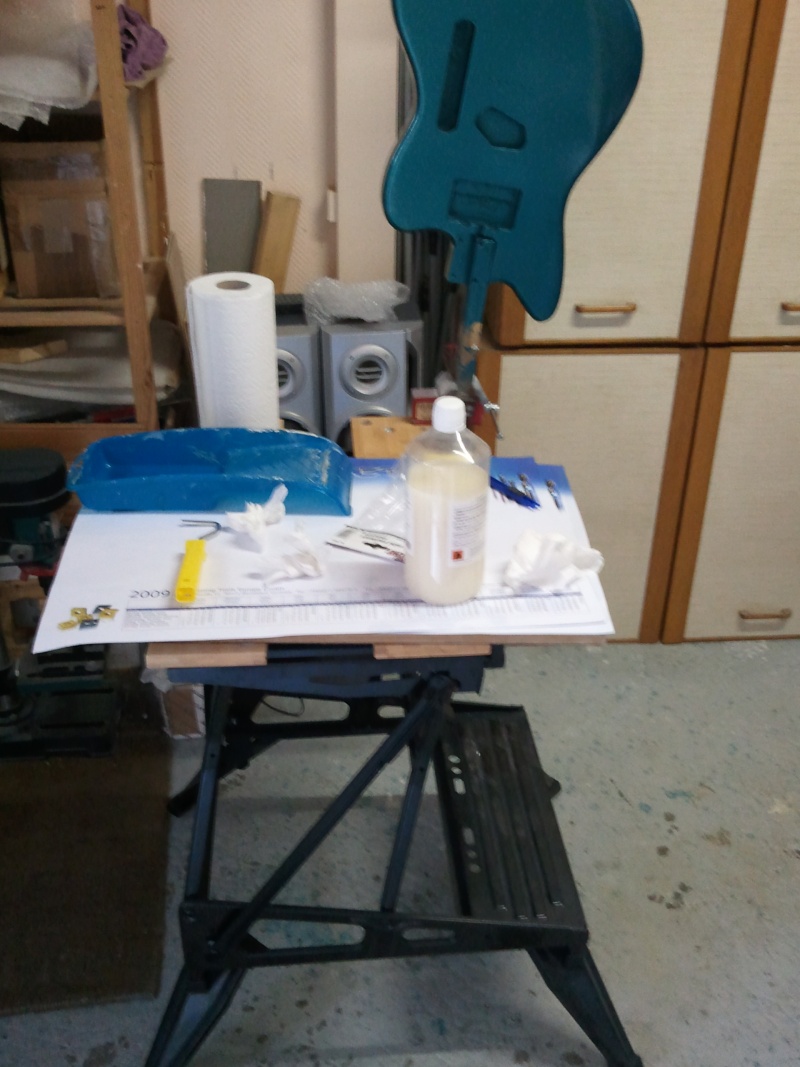

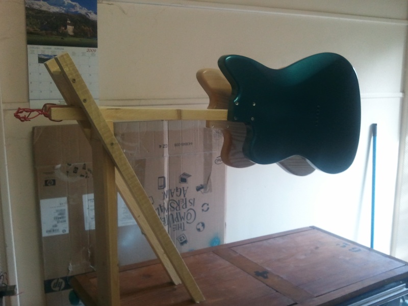

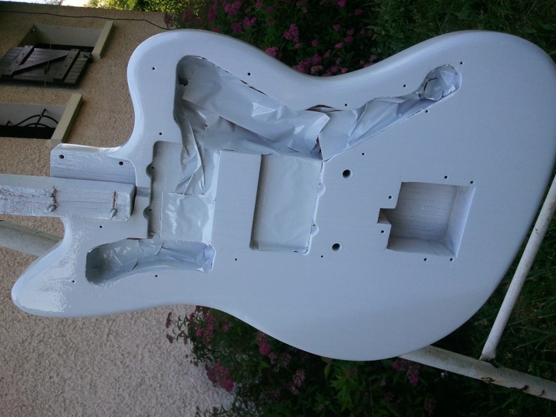

Re: esquiremaster otm ou sg?

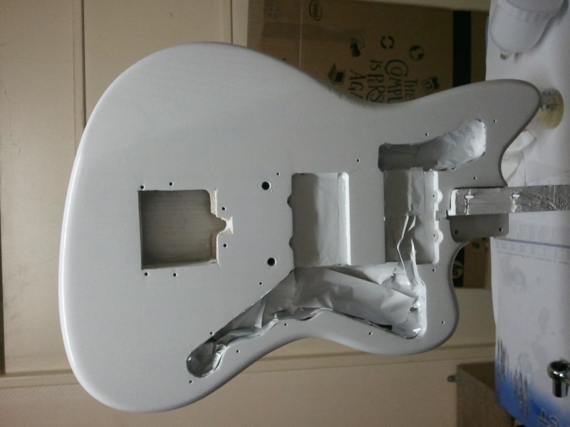

:siffle: je me suis équipé pour faire du vernis :roi:
résultat il pleut :pac:
je suis fin agacé :?
la nature est hostile part 2
:sm:
:sm:

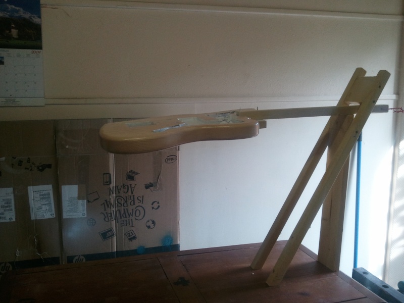

Tu as pris le compresseur et le pistolet dont tu parlais ? Tu as réussi à résister presque deux semaines, ce n'est pas si mal!

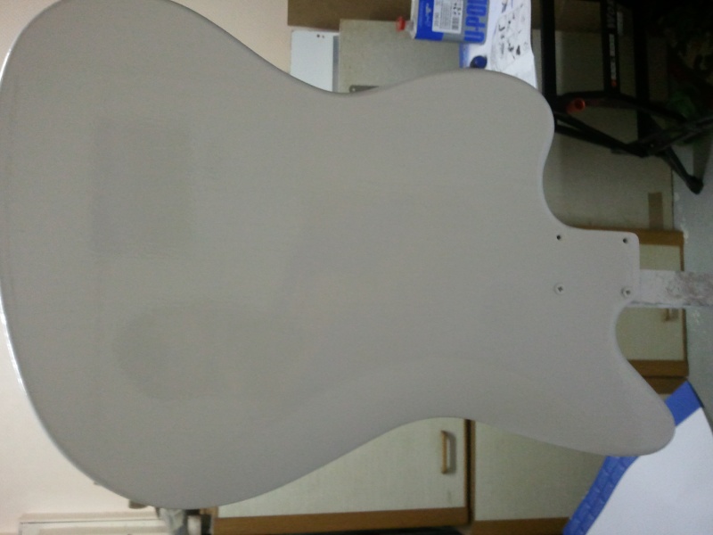

:siffle: oui car j en ai marre ma couche d'il y a 2semaines sent encore sur le manche
et sur le corps y en a pas assez du tout ,ça sent plus par contre

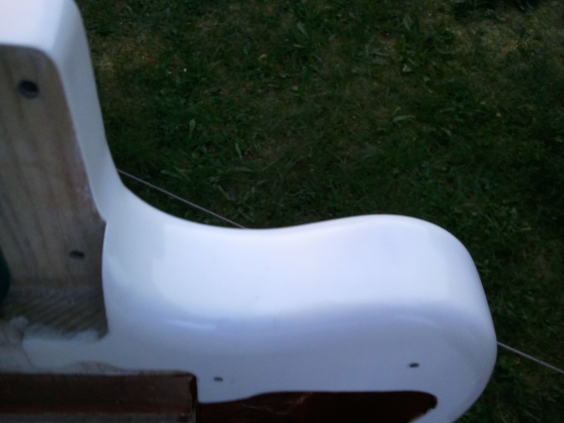

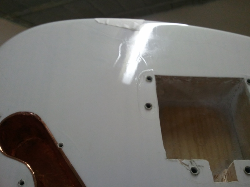

:siffle:j'ai essayer pour voir avec le manche et celui de jessy ce que ça donnait
c'est beau mais il y a un bout de peinture du talon qui à virer donc la je viens de faire un patch bleu c'est moin voyant que blanc :siffle:
sinon il va falloir que je dépolisse pour mettre du bicomposant à combien? parsque 180 ça va etre le carnage (il y a pas assez de vernis dessus la peinture :siffle: )
je pense plutot mettre un tout petit coup de 320 leger pour l'accroche bien nettoyer genre un coup de dilant leger puis une fois sec je charge methode alf au bi
wet plus
wet plus
wet
puis je vais refaire jessy car la c'est relics de chez relics je crois qu il y a pas un endroit ou c'est pas craquer
(soit je ponce leger et je garde le dessous soit je décape et je recommence tout au bi :siffle: ?j'en sais rien à mon avis la 2 sera pas plus longue
marre du mono c'est trop long à secher :wink:
et toujours mon joint farceur qui ressort :pac: commence à me gonfler ce machin
si le temps voulait ce decider à s'assecher maintenant à 20 h il y a du soleil :pac:
:viking:

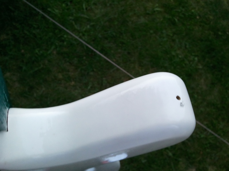

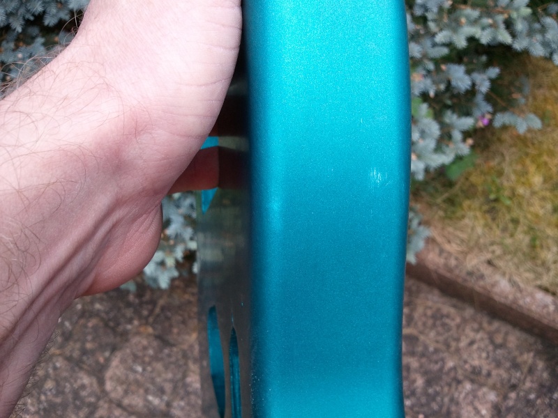

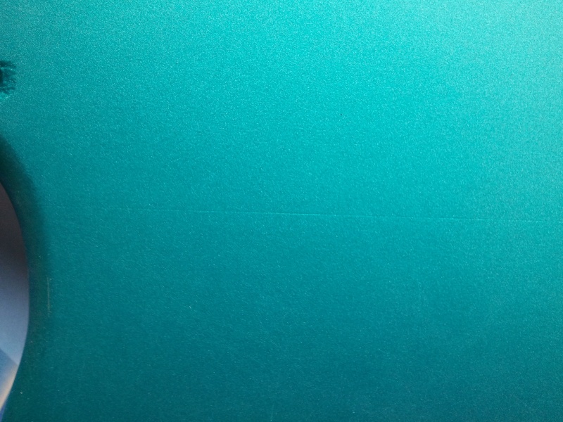

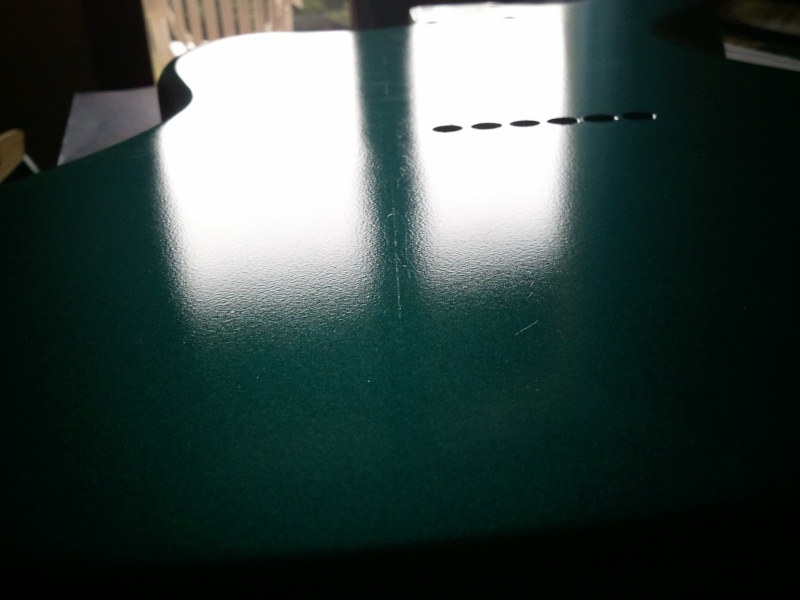

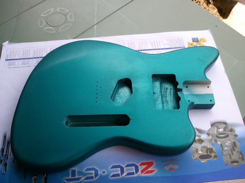

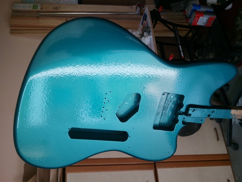

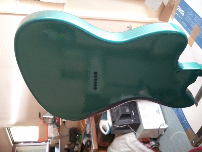

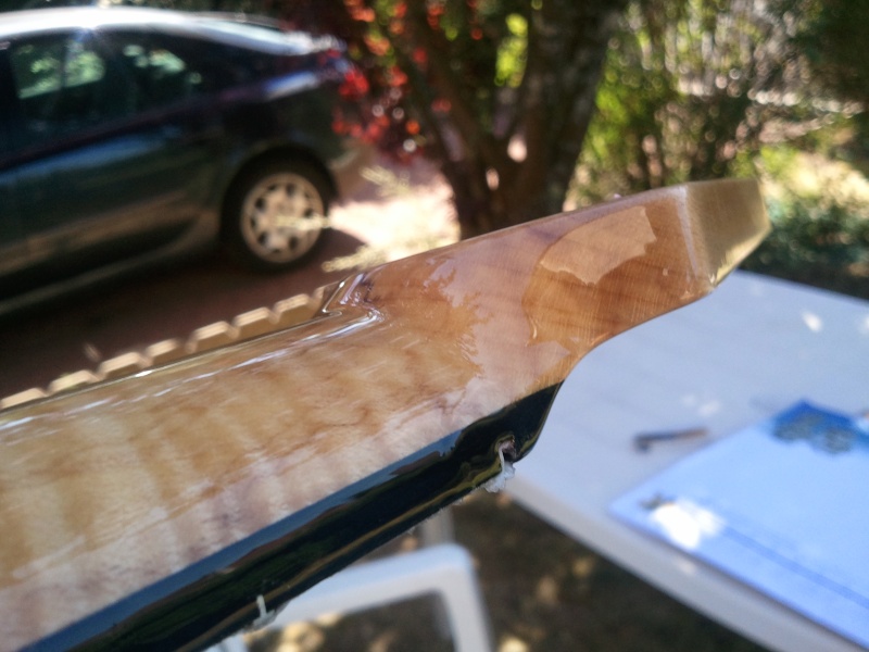

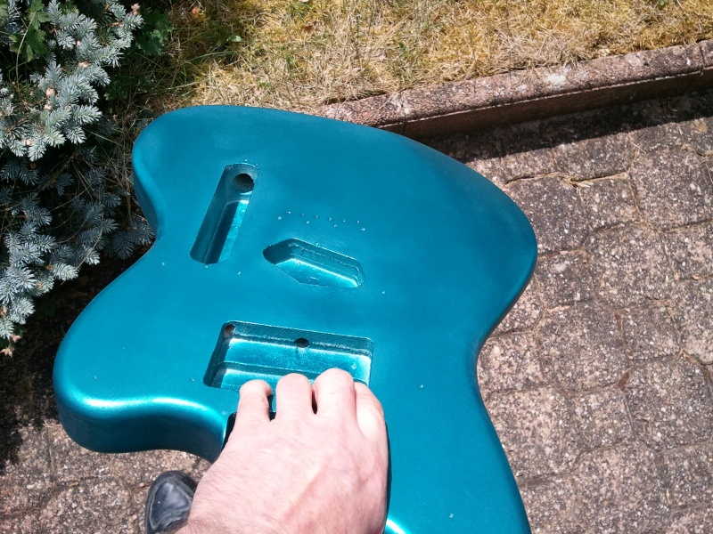

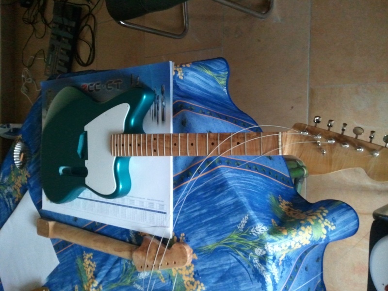

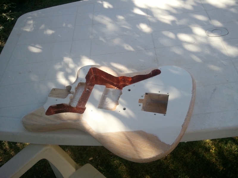

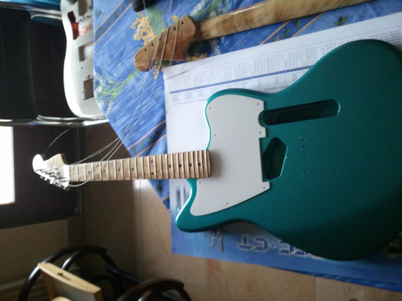

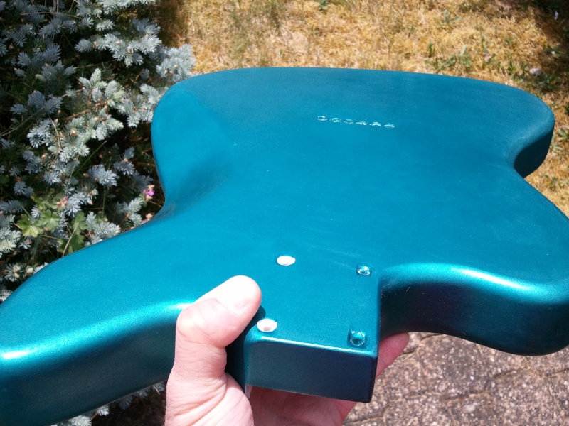

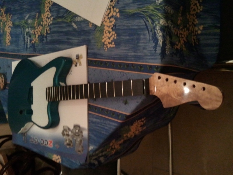

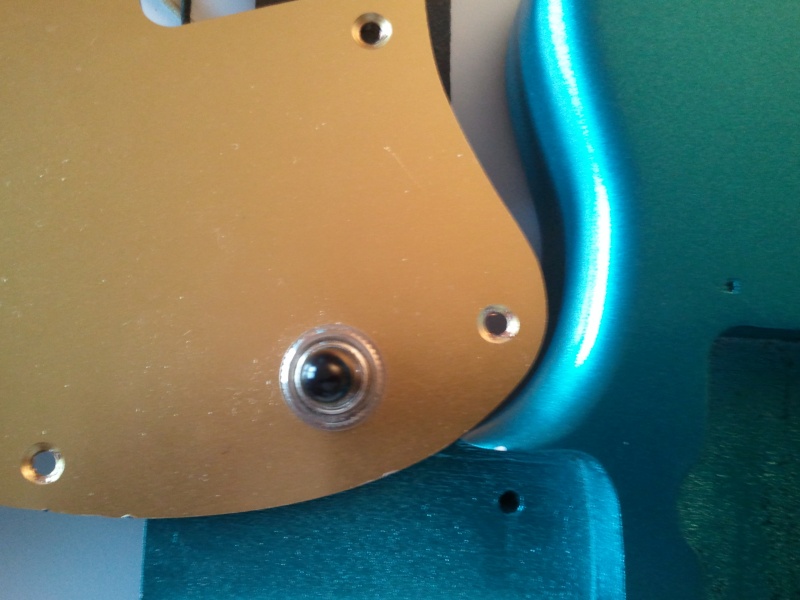

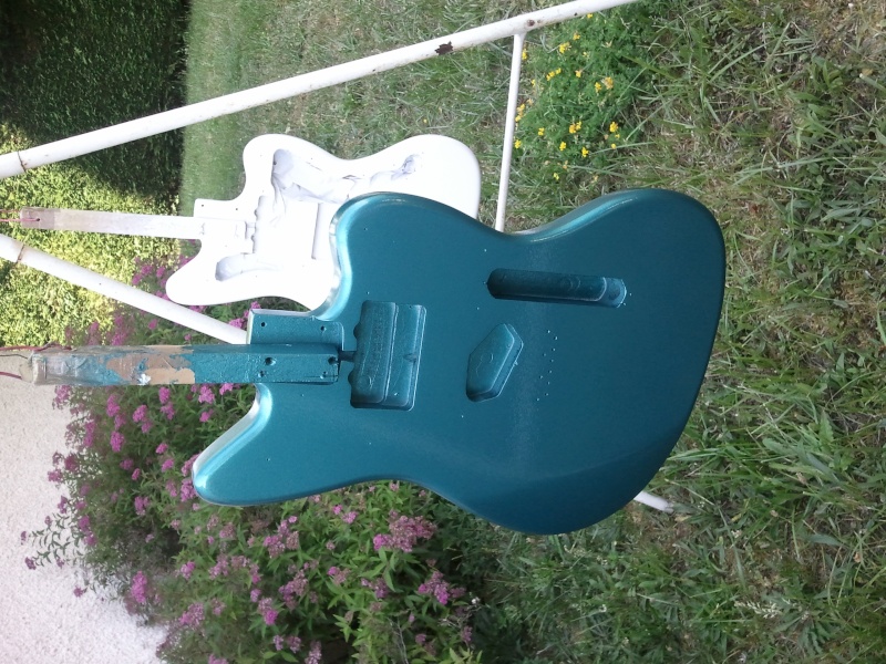

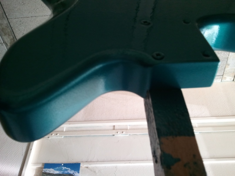

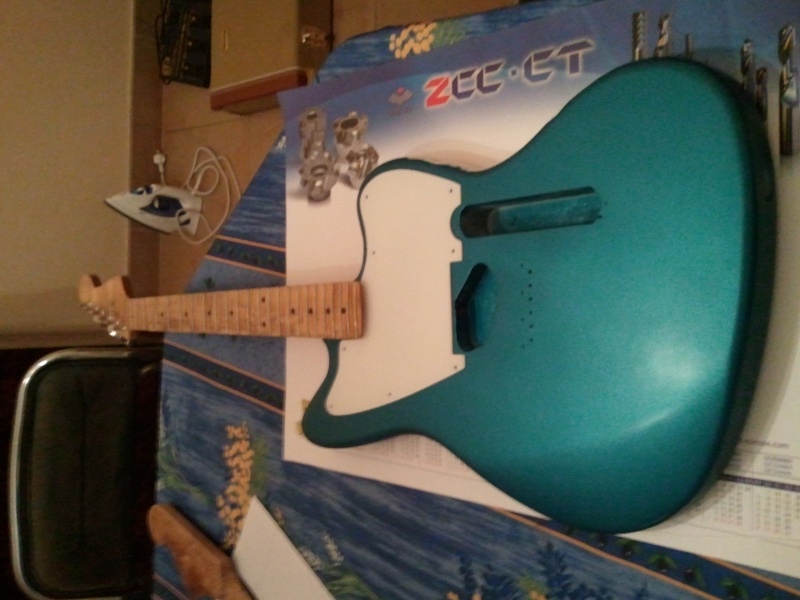

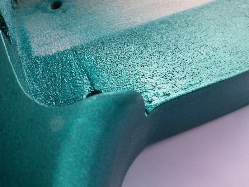

:siffle: avant le drame
séquence essayage :mrgreen:
le drame

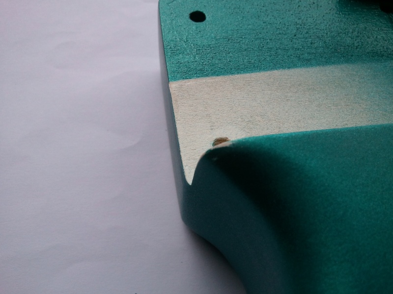

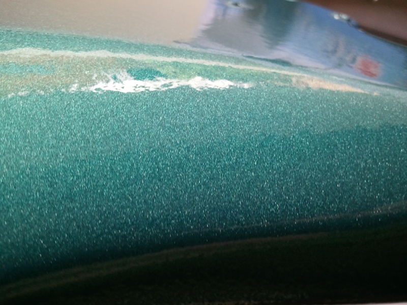

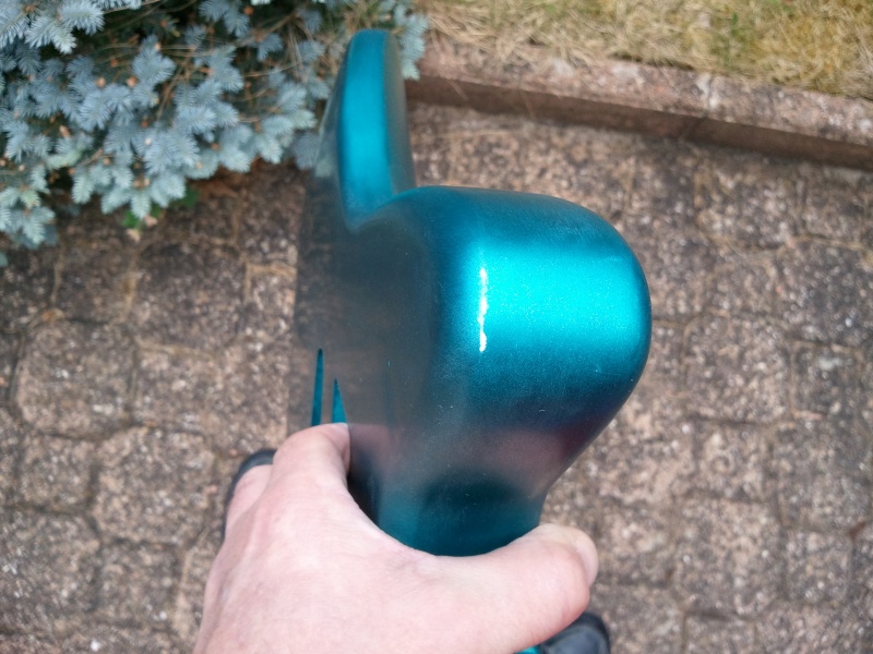

peinture metalisé :siffle: ça supporte pas l'a peu pret
pendant ce temps à vera cruz
j aime le gold et le turquoise :ang:

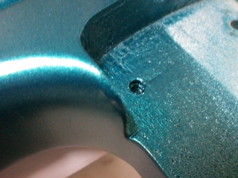

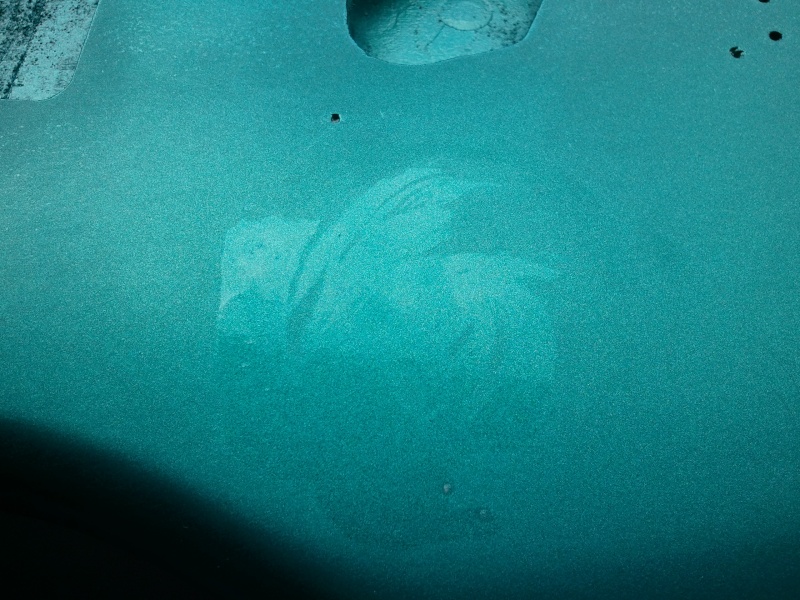

sinon foutu pour foutu j ai regarder si on peut reparer de la peinture métalisé :sif:
la réponse est non c'est po envisageable :viking:

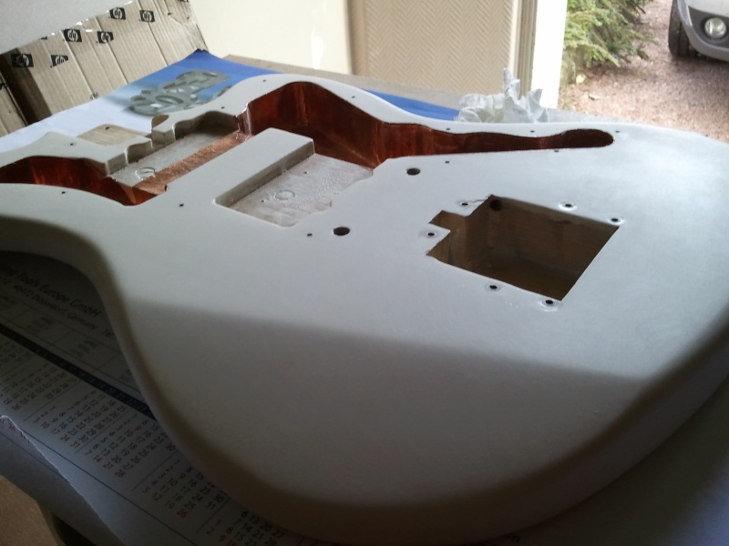

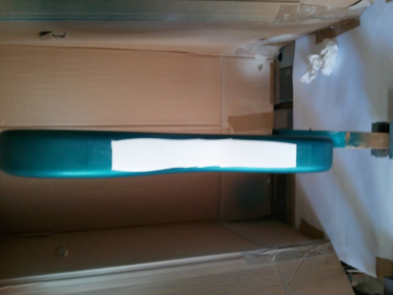

j ai été plus loin pour voir
la table c'est bon :linux:
le dos on sait que c'est mort :rip:

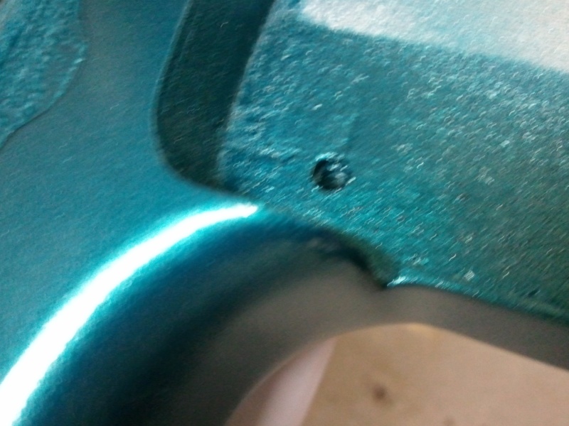

et là c'est simple quand ça a vu le papier de verre c'est parti
j avais meme pas insisté juste égrainé :pac:
moralité y en avait pas assez sur les cotés :fessee:
:viking: on va dire que c'est un mal pour un bien maintenant je sais qu il faut noyer sous 12 litres de vernis
je pensais pas qu il y en avais aussi peu sur les cotés donc la bombe :explose: :explose: :explose:
et elle part facilement cette peinture je crois que 1 je vais en mettre plus et dux je ponce au 240 avant la couche on dirait que sur le 320 ça se fixe pas :sif:
la réparation en question :malade:
a ne pas faire :viking:
et puis j avais des truc qui me plaisait pas là c'etait pas nikel , ça faisait des facettes alors tant que j y suis :siffle:
re l'étendue des dégats comme ça pas de regrets
et puis j avais des truc qui me plaisait pas là c'etait pas nikel mais ça fesait des facettes alors tant que j y suis :siffle:
enfin presque :triste:
c'était joli
sinon pour me détendre vu qu il peuvait :sm:

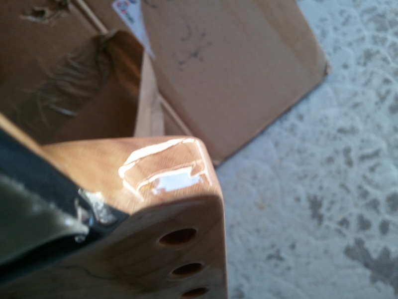

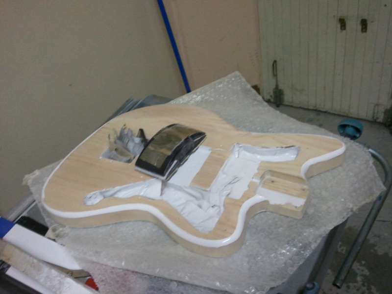

séquence réparation de jessy

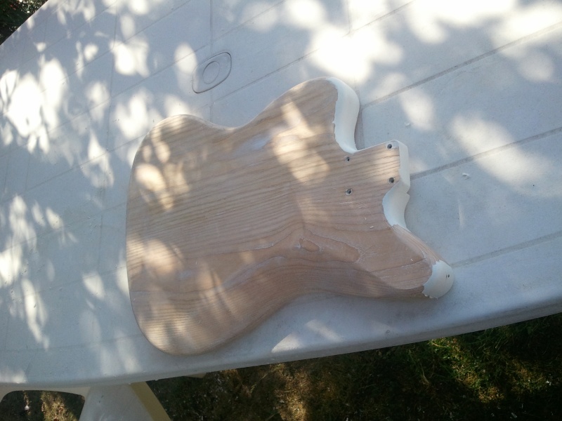

parsque le relics non désiré j en veux pas :viking:
donc elle a croisé un morceau de papier 120 :siffle: :mrgreen:
:viking: maintenant je sais pourquoi ça a foiré :fessee: :fessee: :fessee:
j ai de la chance pour le moment j ai pas percé le blanc faut dire qu il y avait un peu trop carrement beaucoup vachement de vernis
sinon il me reste 2 crevasses à virer ou alors je comble avec le nouveau vernis ?(ça éviteras peut etre de percer ?)
sinon le manche sent à 1 km donc j'ai pas fais de conneries :linux:
vu que je l ai laissé tranquille
je lai juste demasqué fantomas?
le drame

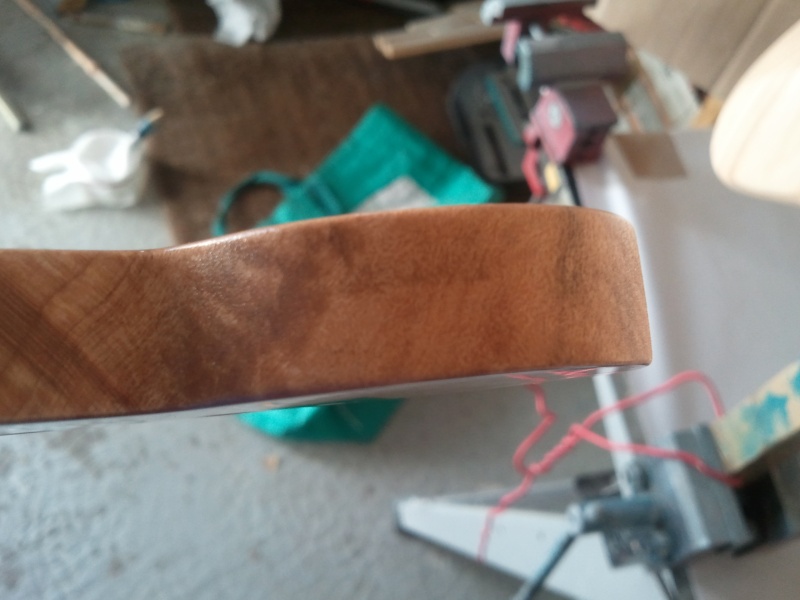

c'était joli

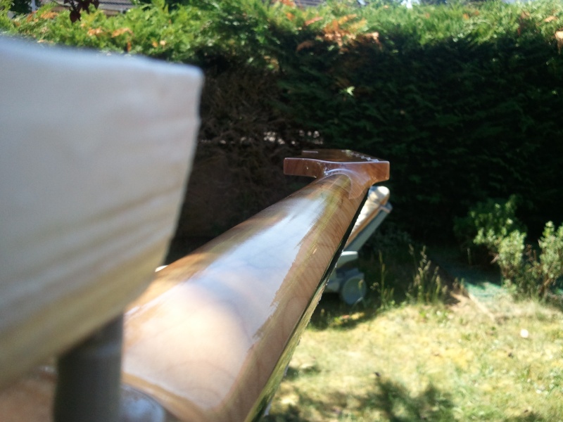

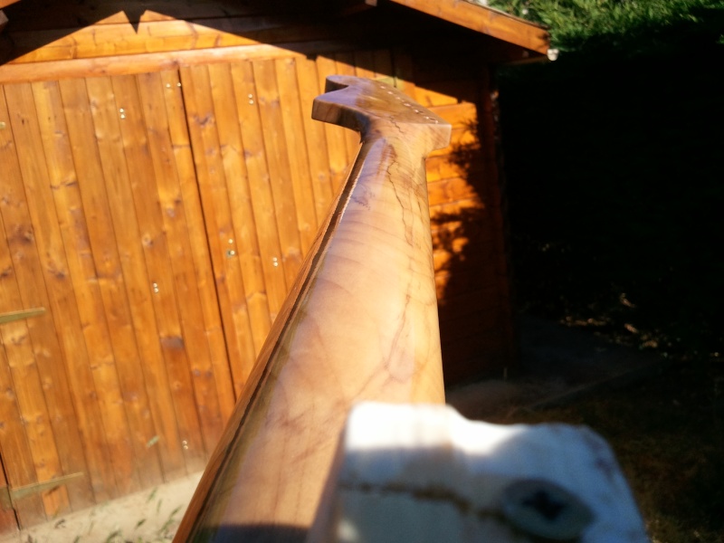

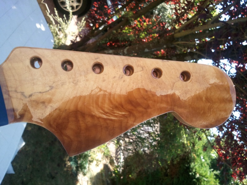

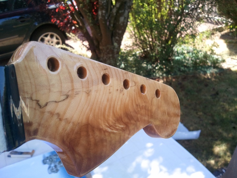

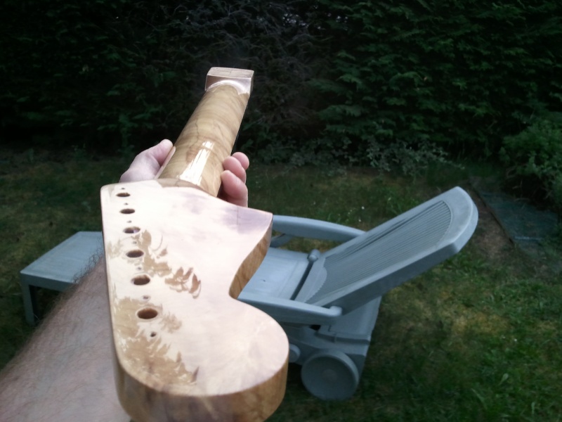

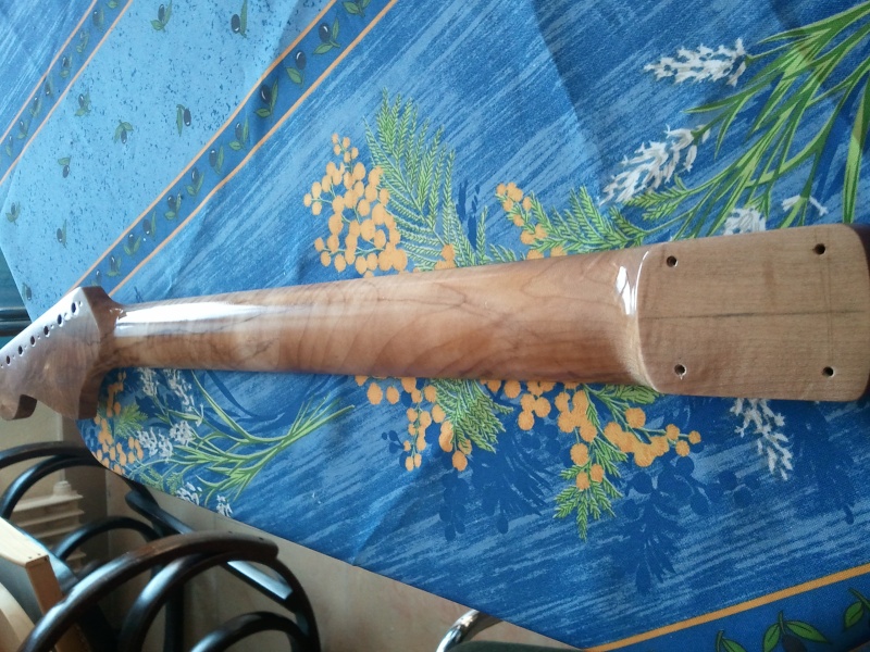

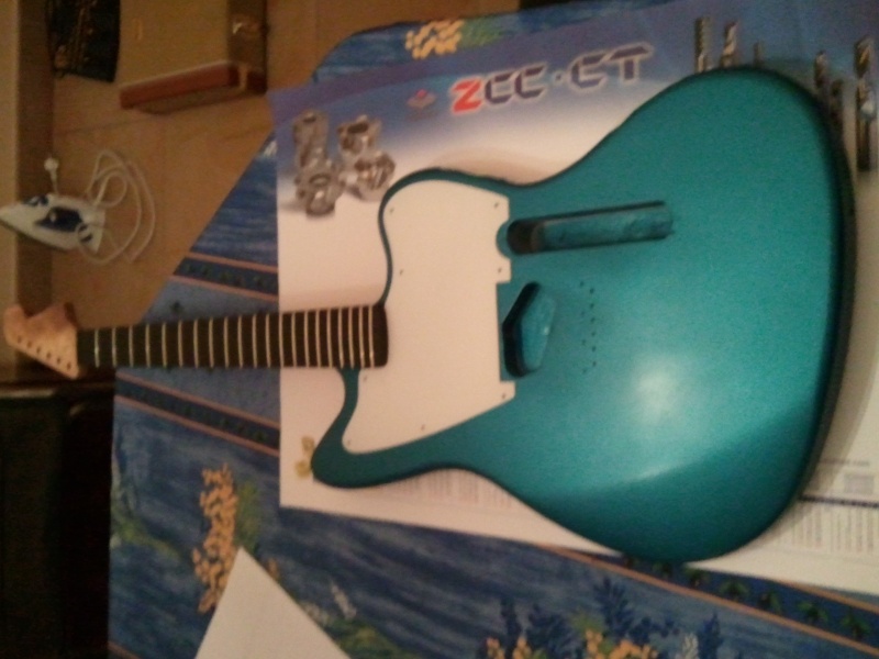

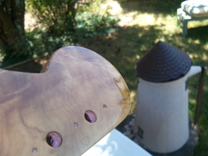

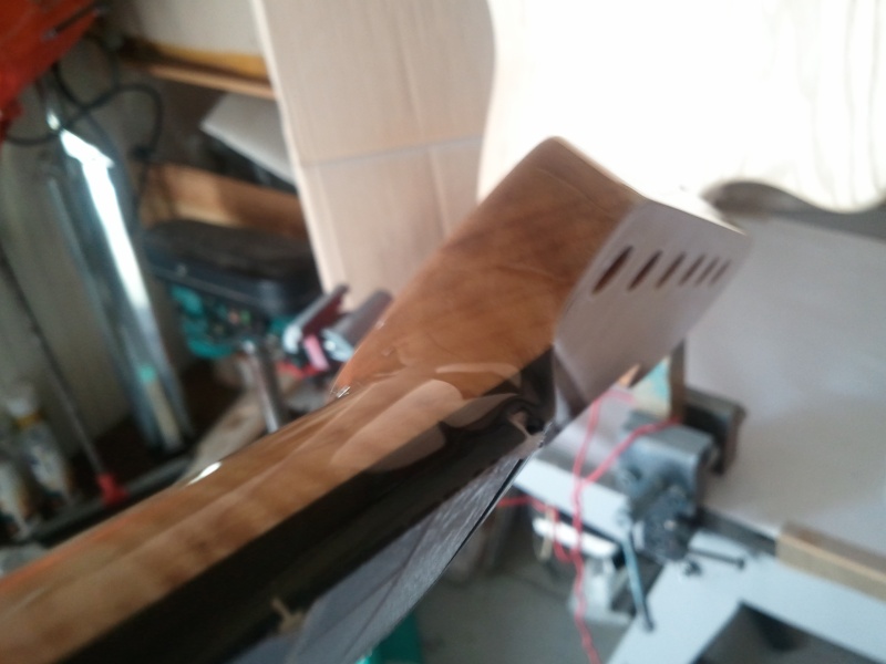

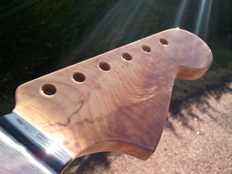

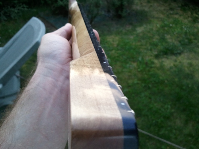

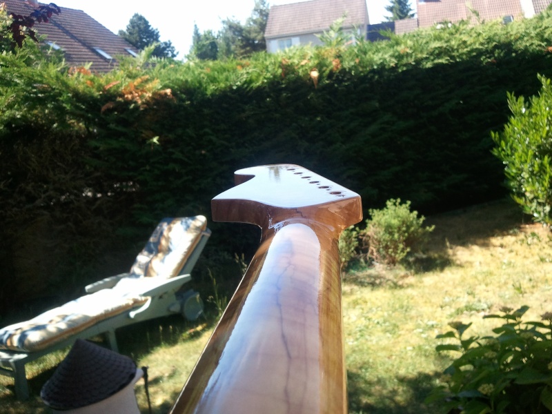

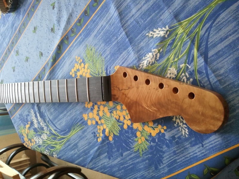

:viking:
vous votez pour quoi? :viking:

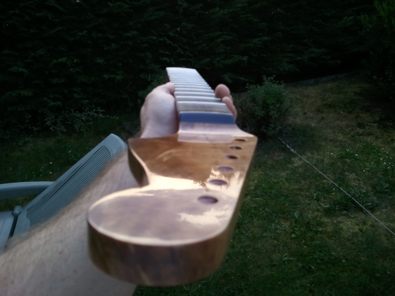

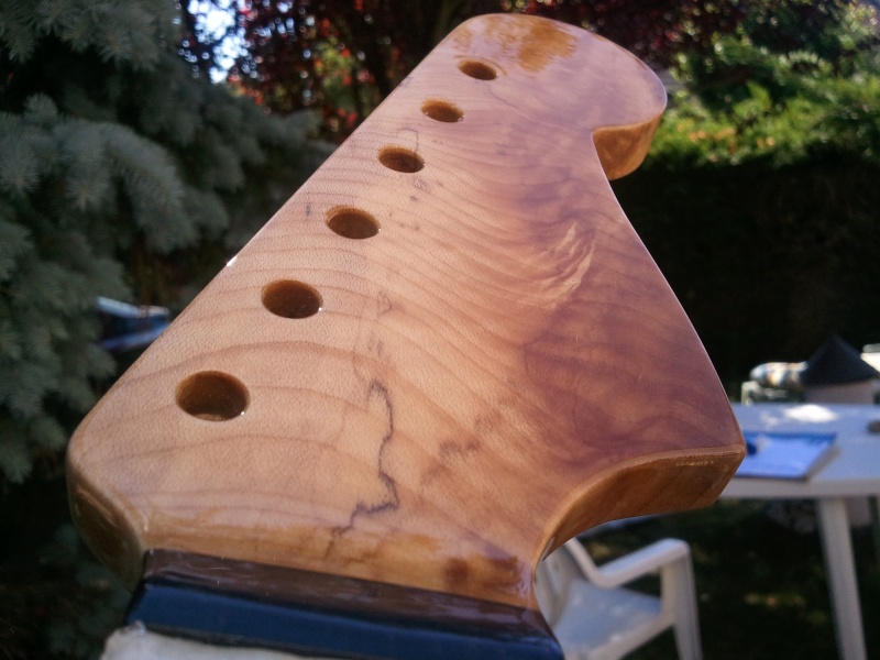

le manche qui devrait etre fini
et en fait non :pac:
:aie:

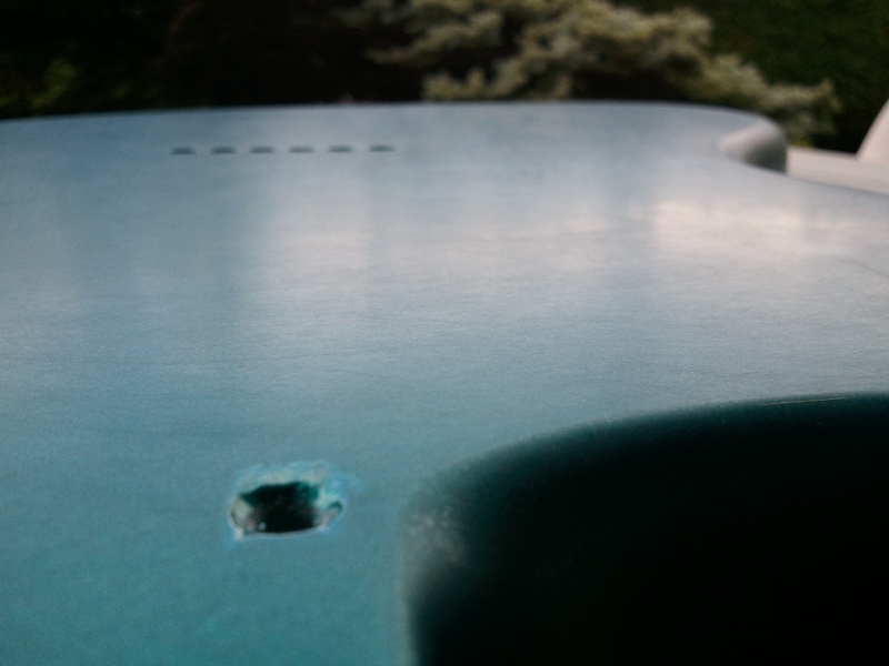

ça me plait pas il y a un défaut dans le galbe et puis mon vernis est pourris donc à reprendre :siffle:
les boulettes du week end
c'était pourtant bien parti
j avais réussis à pas percer
et puis j ai essayer mon pétard donc coulures,perces et
finalement c'est parti en live
:bziou:
mode relic :viking:
vu que j ai percé donc je decape tout et je repart sur une base saine :viking:
:ang: on va esperer que cela sera mieux
mode relic :viking:

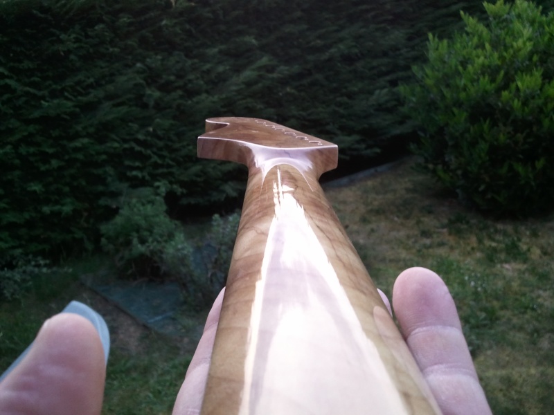

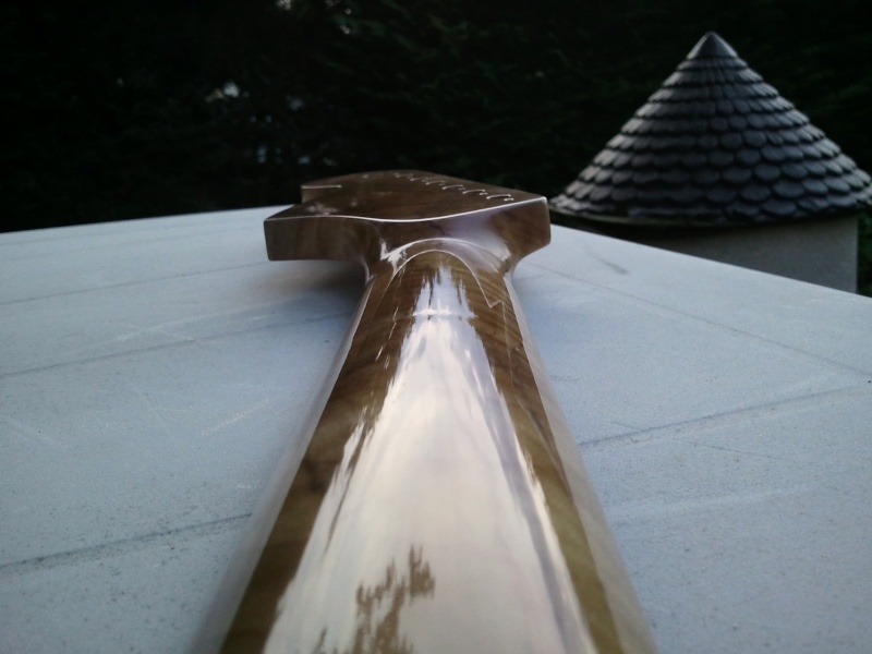

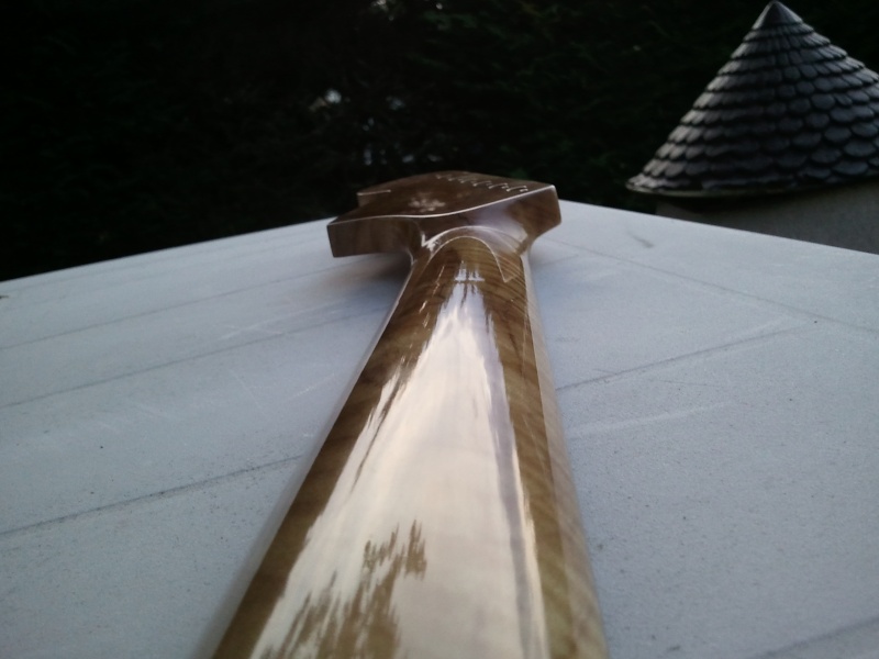

Allez courage!

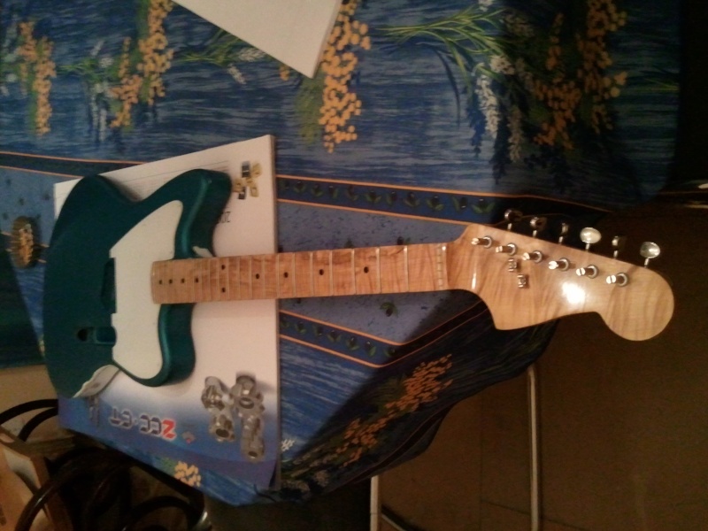

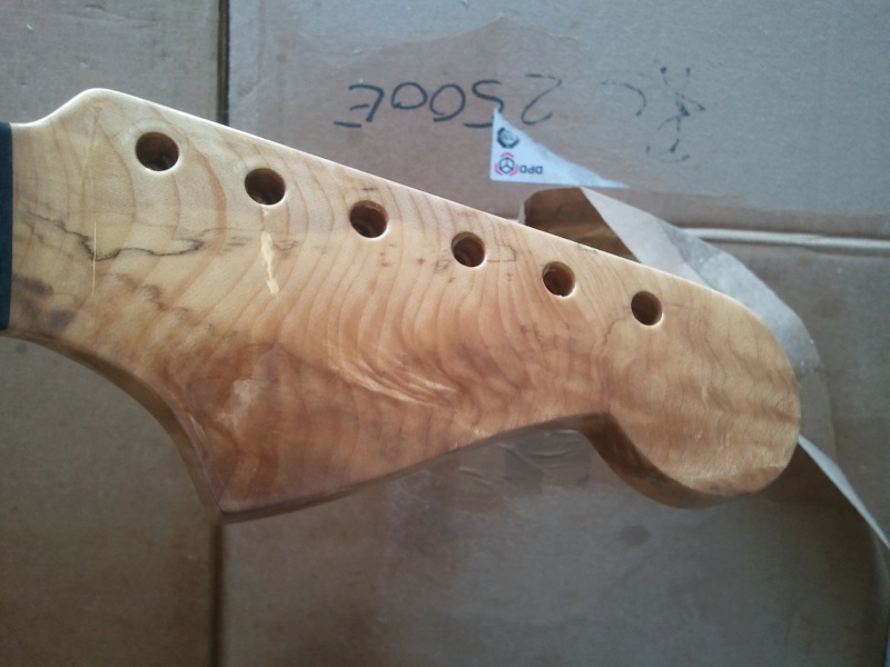

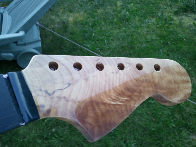

Pour le manche de l'equiremaster c'est retouché avec un logiciel de traitement d'image? Perso je trouve que le marron va bien avec le turquoise (c'est la config' que j'ai sur la mienne qui est a peu près dans les même teitnes), mais cet érable est tellement beau que ce serait gâché de ne pas le voir!
Je te soutiens moralement pour la suite car c'est vraiment un beau projet!

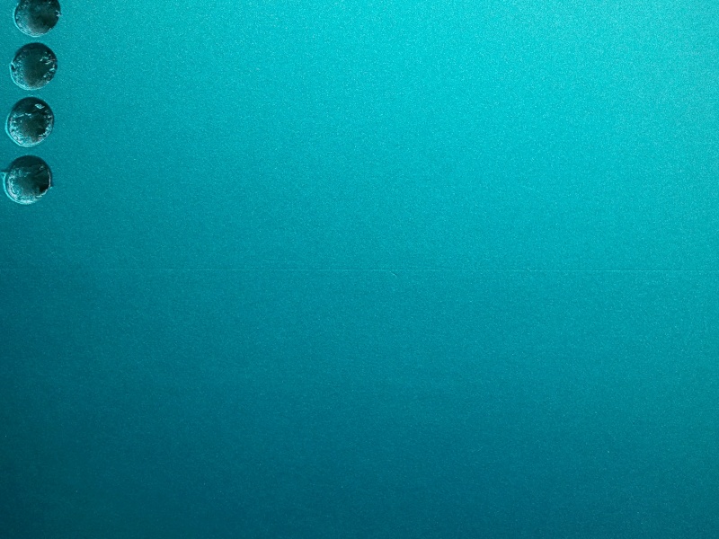

une couche sur le manche ça devrais le faire et pour le white blonde ce que j avais utilisé ne vas pas ça reste mou
on aurais dit du latex :sm: là je repart sur du vernis teinté (mais avec quoi? je cherche encore :siffle: )
sinon mon turquoise je l'attaque quand je suis capable de faire une couche regulière de vernis sans coulures (pas envie de repasser à travers
sinon je voudrais bien attaquer mes gabarits pour la XII mais poussière de médium et vernis

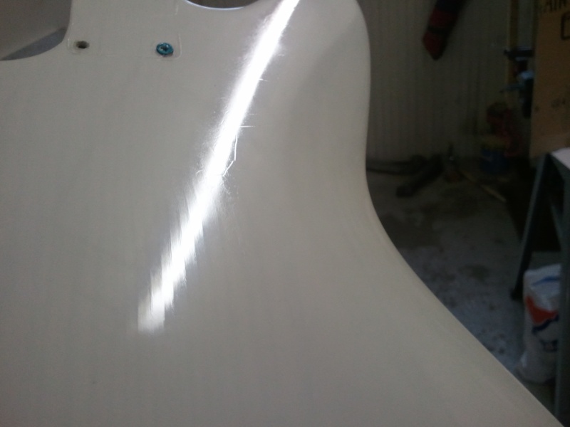

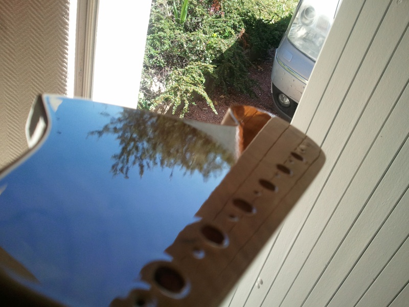

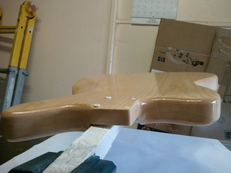

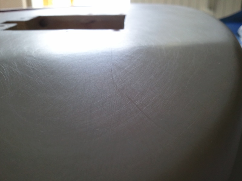

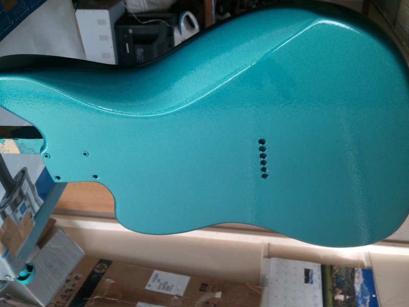

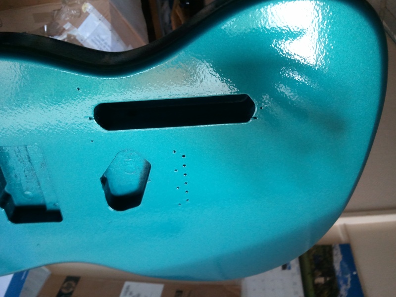

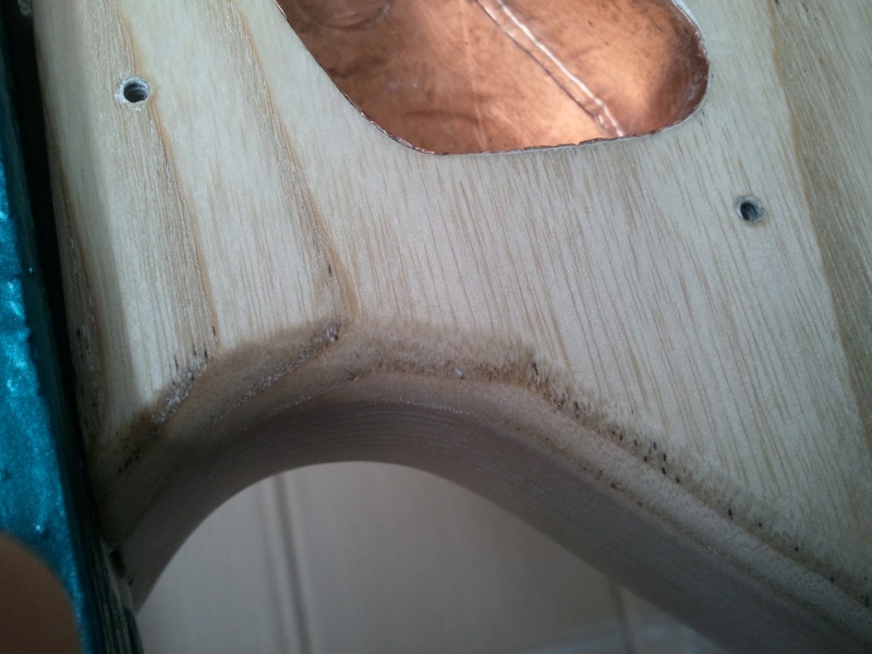

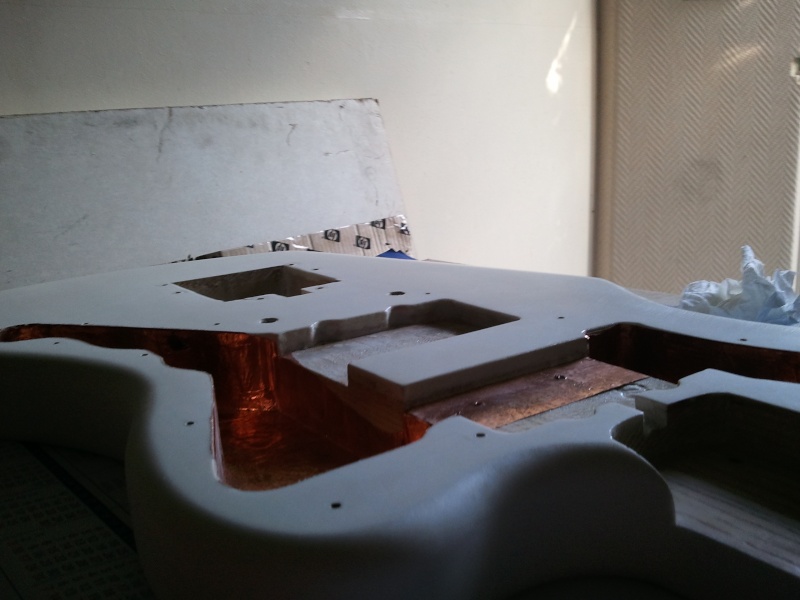

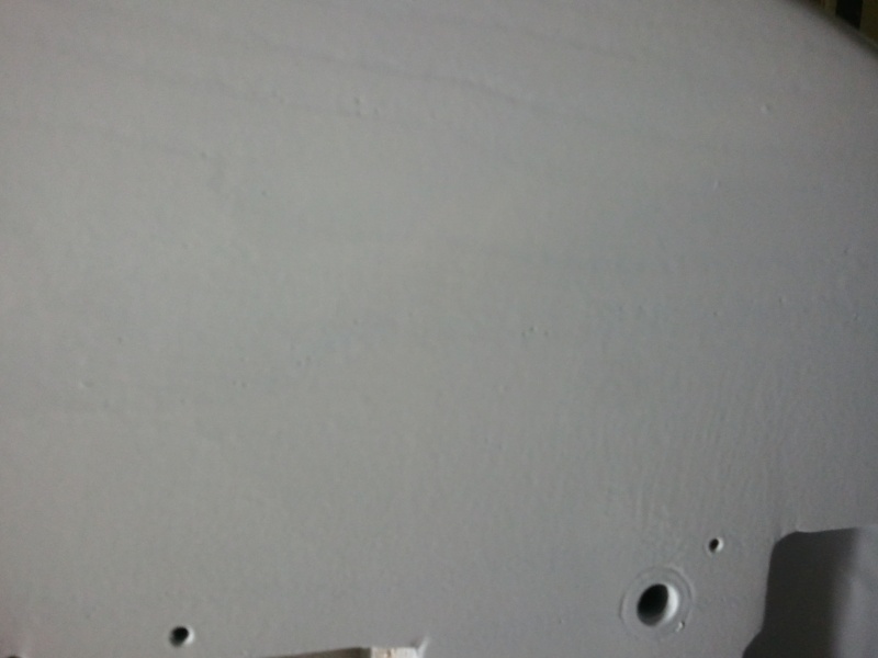

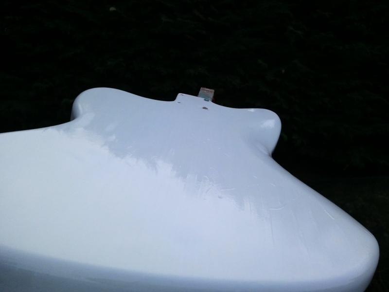

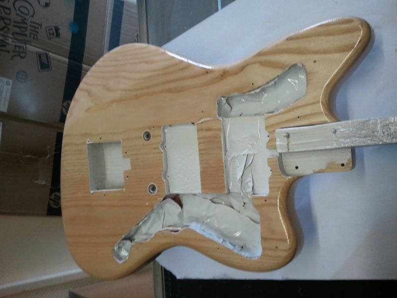

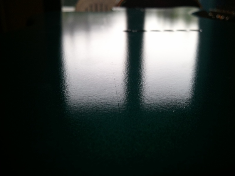

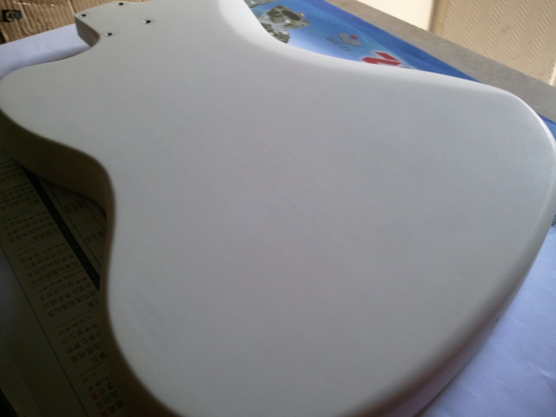

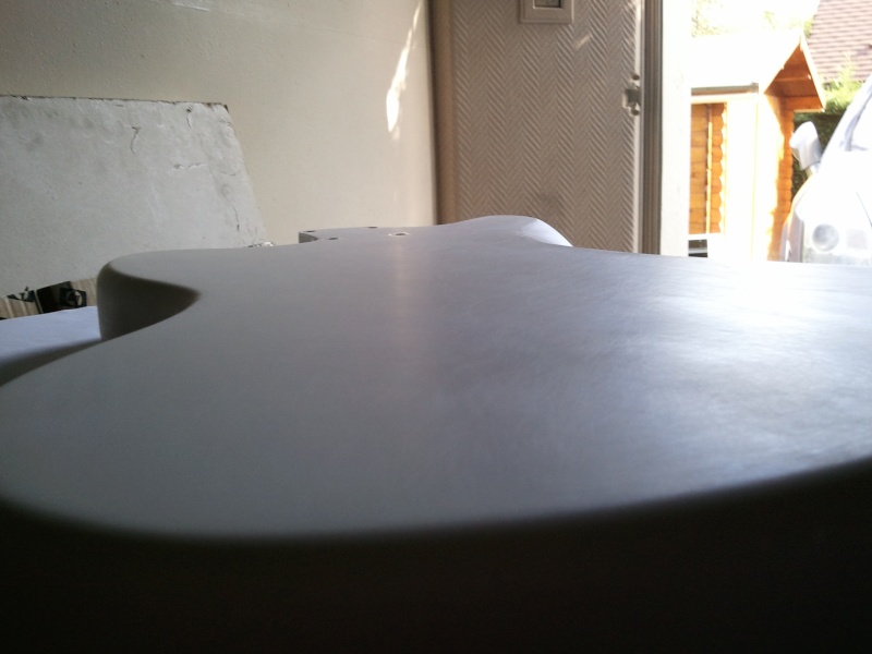

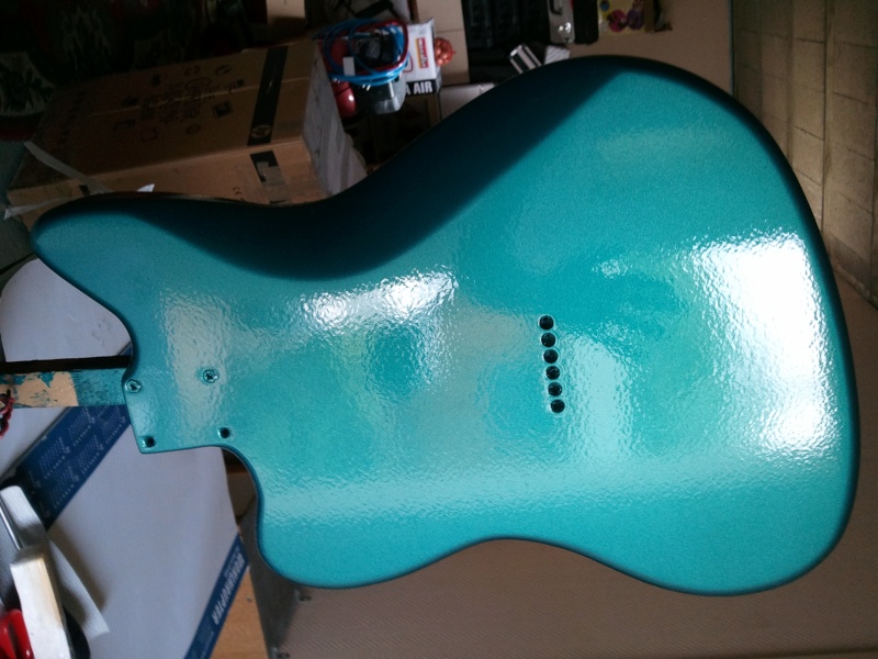

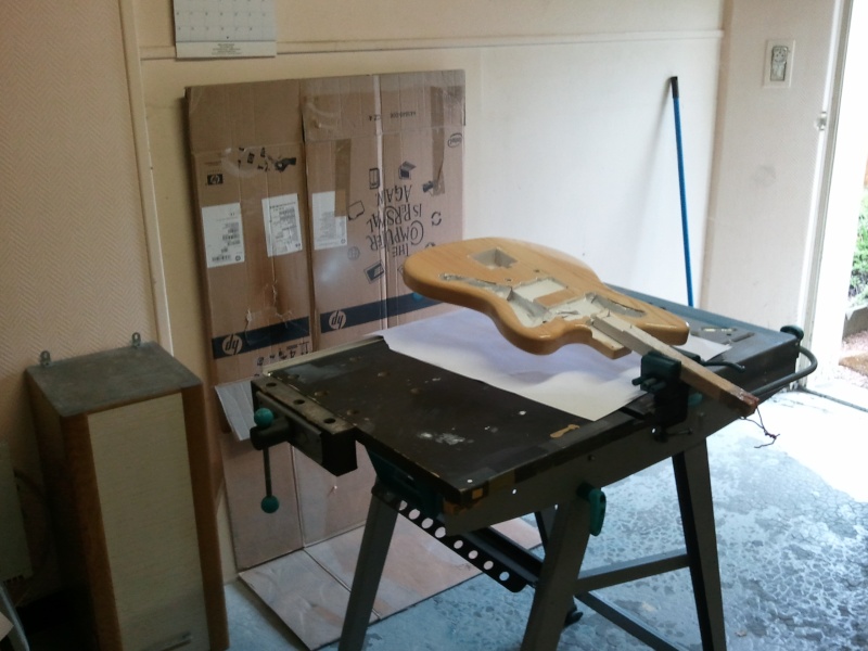

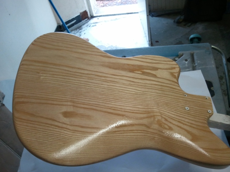

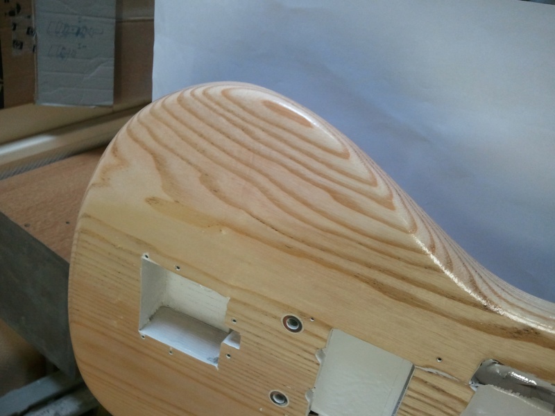

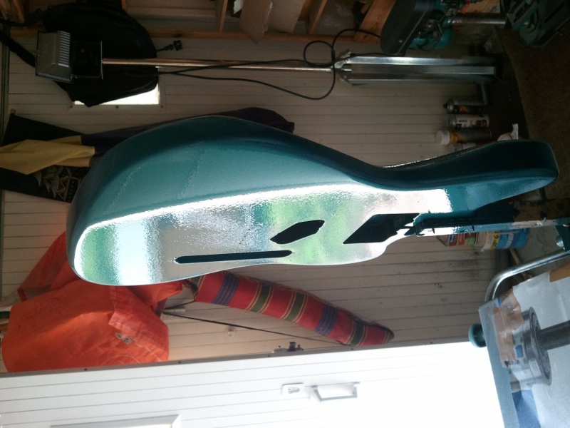

reponçage (encore :siffle: )tou mis à plat le mieux possible sans percer le galbe
puis passage d'un grosse couchasse (voir très grosse
:aie: de toutes façon c'est la dernière :siffle: là bombe c'est vraiment pas mon truc ça fait rien que m'embeter
me casse les bonbons cet engin
on va le laisser murir un bon mois entier
vu comment ça brille pas envie d'y poncer d'ailleur :mrgreen: :prr:

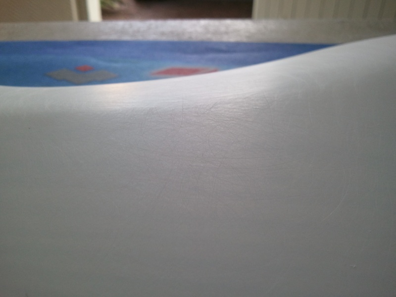

bon il y a des debuts de coulures enfin bon rien de grave le vernis vaut mieux plus que pas assez :viking:
c'est joli le rose dans les trous trous ,non? :mrgreen:
là c'est pas glop ça fait du brouillard :viking: m'en fout c'est le creux dessous la tete ça se voit pas beaucoup :siffle:
la peau d'orange ça se ponce les manques non :wink:

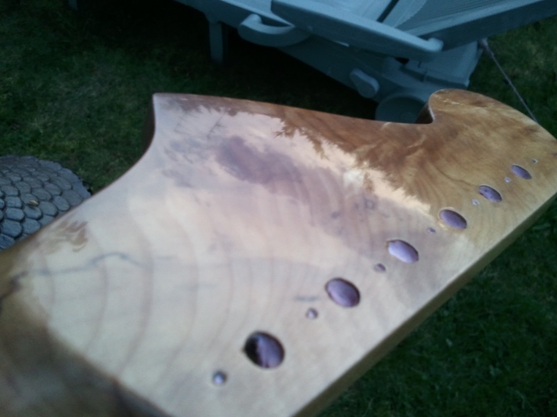

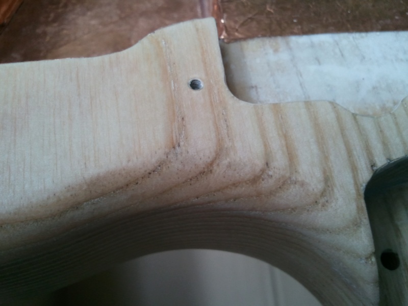

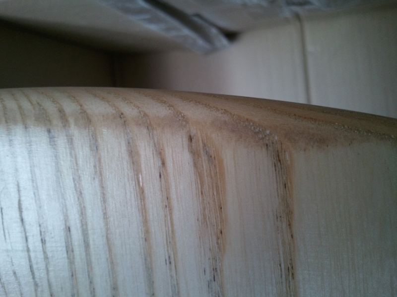

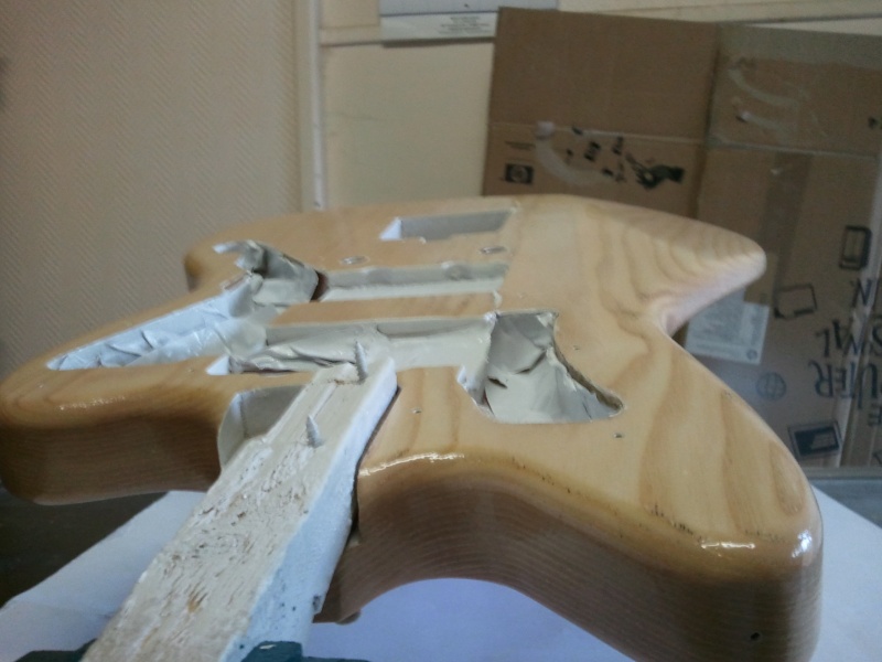

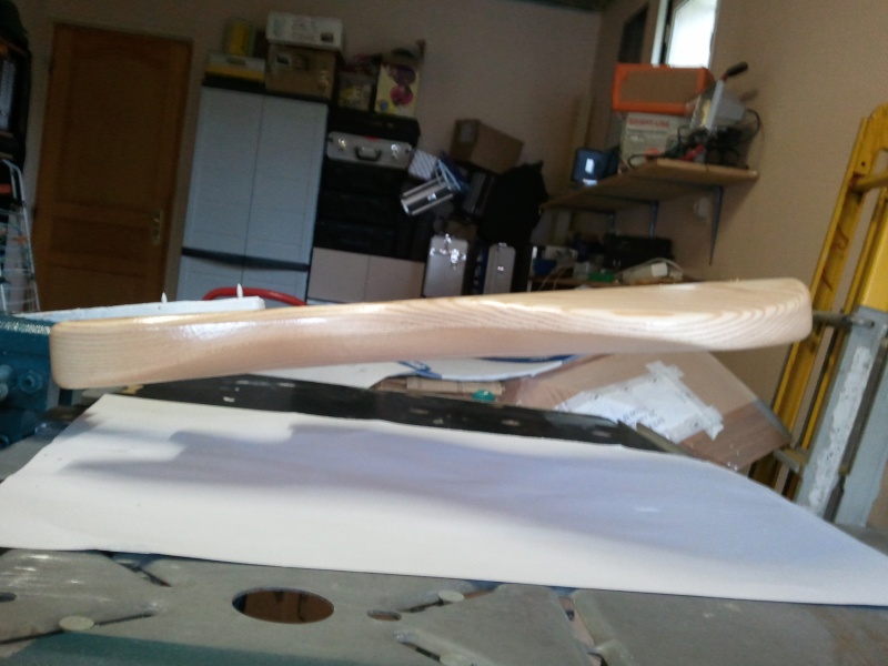

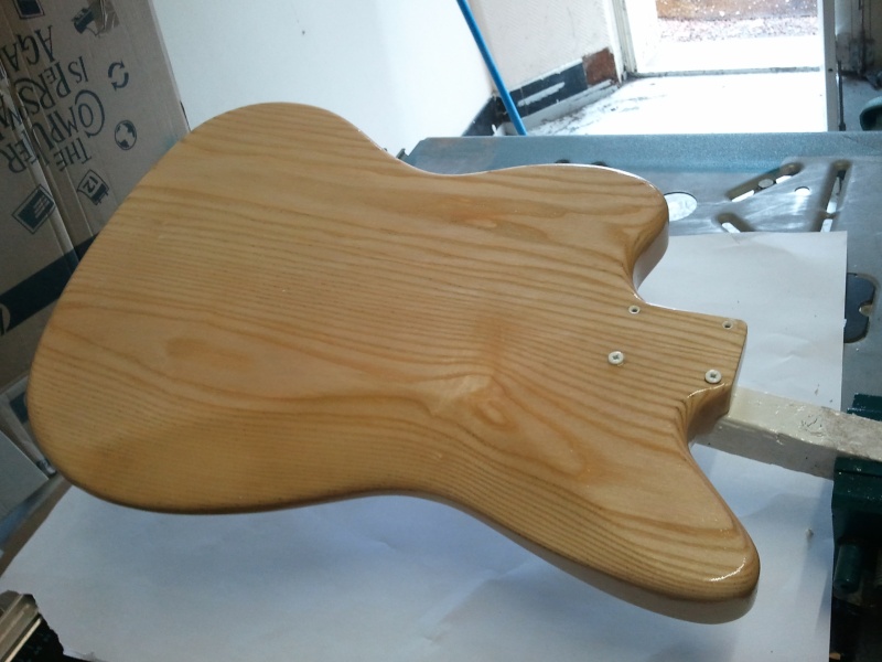

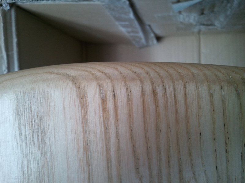

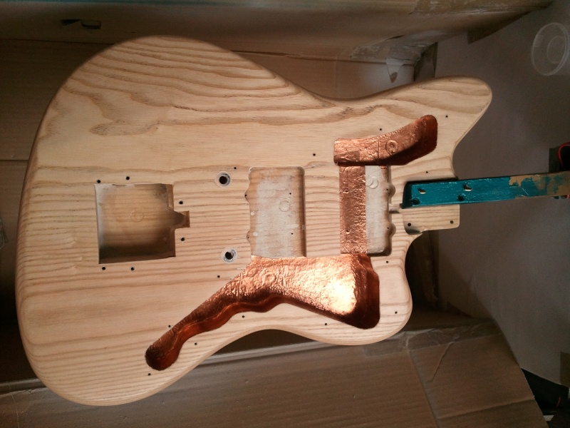

sinon à vera cruz :viking:

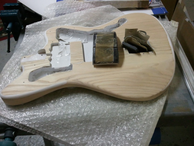

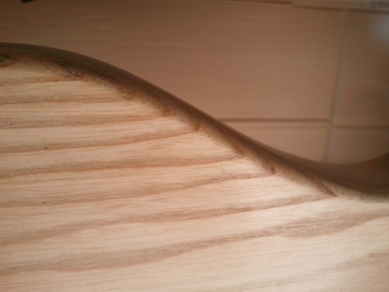

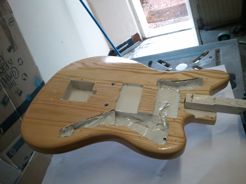

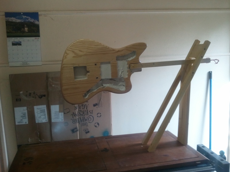

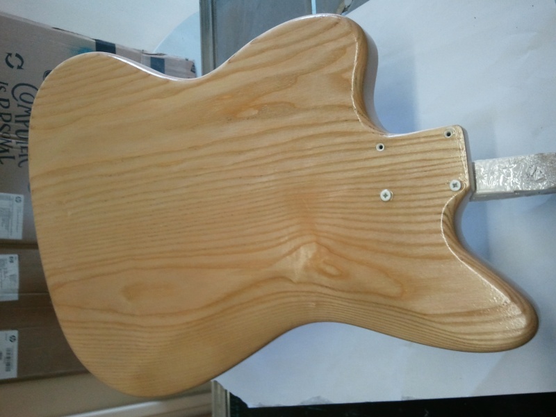

fini de decaper ce frène de dingue :aie: plus jamais je fais en frene :sm:
c'est dur c'est casse bonbons avec les veines molles qui se barrent et c'est une saloperie à poncer et à finir
l'etendu des réparation à la cyano avant fondur pour recompleter les bouts qui s'était barrer :?
ça le fait qu' a moi ou c'est normal le frene c'est comme ça?
c'est pas parfait mais j en ai marre :explose:

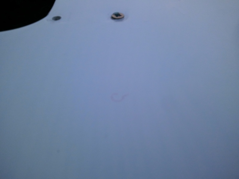

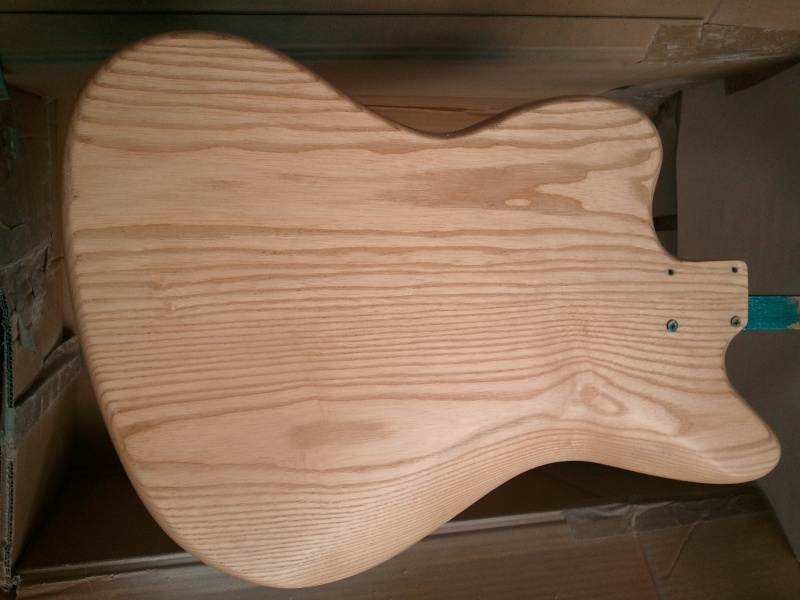

C'te bois !!
j'te souhaite bien du courage pour toute tes finitions !
- Messages : 7816
C'est sûr que c'est du boulot à poncer (mais à la mini orbitale ya moyen de faire 80% du boulot).ludobag a écrit :fini de decaper ce frène de dingue :aie: plus jamais je fais en frene :sm:
c'est dur c'est casse bonbons avec les veines molles qui se barrent et c'est une saloperie à poncer et à finir![]()
Et effectivement, les veines aux pores larges sont bien moins denses et se creusent assez facilement.
Maintenant, les morceaux que j'ai tartiné au Z-Poxy, ils ont les pores/veines saturés et ça passe bien mieux.
Depuis que j'ai vu ça, je me dis que je ne me ferai plus #@!%& avec du fondur.

Pour briller, ça brille ! Ca me donne envie de refaire le manche d'une des miennesludobag a écrit :vu comment ça brille pas envie d'y poncer d'ailleur :mrgreen: :prr:
Et les photos : :app:
Je reviens après un longue absence et :kalash: des photos toutes nettes !
le white olympique blonde
le trurquoise vernis au pétard
:linux:
par contre j ai une sacrée peau de pamplemousse
:viking: donc ce qui devais arriver arriva :fessee:
ceci n'est pas une implantation de binding :mrgreen:
donc tout à nu on reprend les courbes par la meme occasion on fignole et c'est plus mieux :linux:
c'est presque beau au naturel :aie:
il y a 3 couches de fondur semaine prochaine égrennage et vernis :viking: transparent d'abord pour boucher les pores de dingues :siffle:

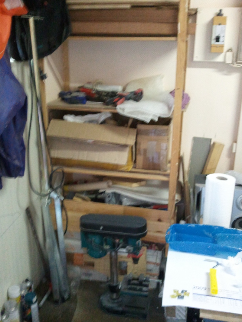

sinon comme j en avais marre de me galerer pendant des heures à chercher les outils ,ect....
je me suis installé un petit coin et j ai rangé :linux: ( en gros j ai honteusement squatter la moitié du garage :viking:
je me suis pris un nouvel établi (l'autre il y a toujours du bordel dessus et il moin portatif alors que celui là en 1 min chrono je peux aller poncer dehors
celle là est flou :viking: :prr:
tout mon bazar a porté de main :ang:

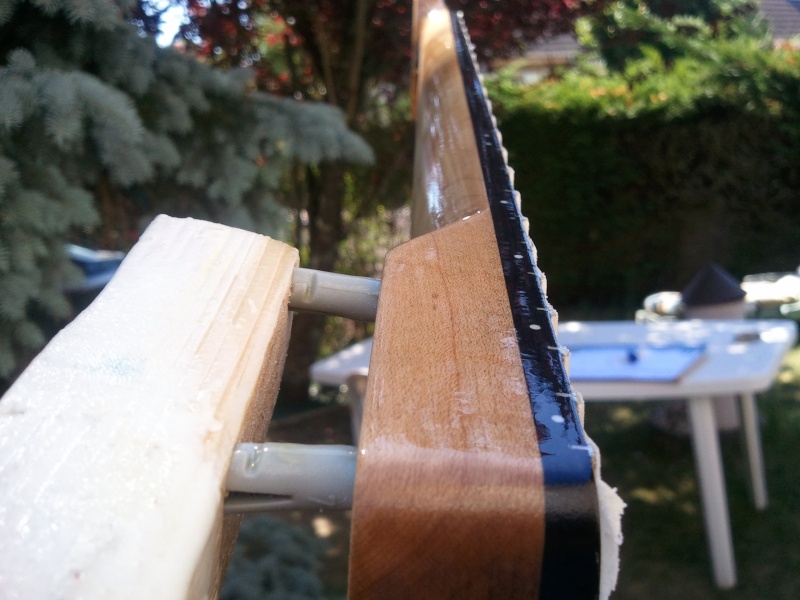

je me suis bricolé ça aussi pour peindre au pétard car c'est quand meme galère dans l'étau de tourner la pelle
c'est une copie de ben (un anglais ,j'espère qu il va pas m'attaqué pour le copyright
)c'est d'une simplicité et d'une ingéniosité :linux: sont fort ces anglais :baleze:
et puis ça peut servir pour faire secher aussi
:linux:

- Fonzy
- Messages : 1877
- Localisation : essonne
put*** je crois que j'aurais craqué moi a ta place. Quelle ténacité :app: :app: :app:
là tu va avoir un entrainement sur les finitions mazette !
