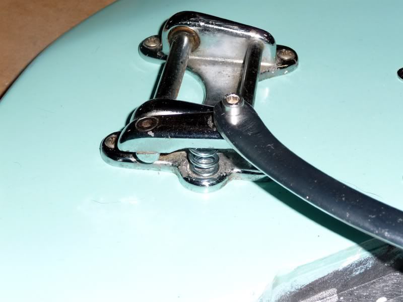

Re: "Eko" Jag'pot : un bras de vibrato Bigsby like Maison !

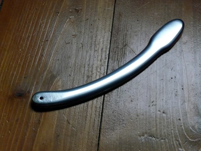

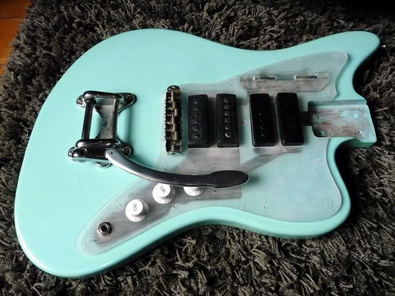

Ludo avait raison, j'ai modifié l'extrémité de la forme du bras, c'est mieux comme ca, et j'ai attaqué le polissage :
Il y a encore pas mal de boulot notamment au niveau du point d'ancrage :siffle: , et au passage, une chose que je n'ai pas compris : j'ai attaqué le polissage au polimesh 2400, puis 3200, 4000, 6000 : là c'est pas mal du tout, alors je passe au 8000 : et ca terni plus que ca ne poli !!! Moi y en a pas comprendre... De toute façon il reste quelques heures de polissage...
Sinon, le bras indépendament du reste est sympa, mais se marie décidément pas très bien avec la guitare, un simple bras en tube plié chromé à la fender serait plus approprié :
- Messages : 16473
Mais c'est super énervant, ça...
Ouaip un peu trop "fat" le levier, pis moins large ca risque d'être tordant
Sinon tu te démerdes pour trouver un morceau de tige d'inox...
j'adore la teinte ! bravo
(par contre j'aime pô la forme mais on s'en fout :mrgreen: )

- tubart
- Messages : 4954
BicozPedro a écrit :Mais c'est super énervant, ça...
J'y ai pensé effectivement, je vais voir ce que je peux trouver, ce bras me servira bien un jour !hyperion a écrit :Ouaip un peu trop "fat" le levier, pis moins large ca risque d'être tordant![]()
- Messages : 16473
Parce que je trouve pas le temps d'apprendre à travailler le métal, alors les mecs qui le font avec une telle facilité m'énervent.tubart a écrit :BicozPedro a écrit :Mais c'est super énervant, ça...![]()
Nan mais sans blague ! :pac:
hmbof, moi j'aime bien ce bras sur ce corps, ça fait vintage... Faudra essayer, peut-être qu'après le relicationnagement (houla...) il passera mieux, j'aime pas les bras classiques Fender, pas assez massifs je trouve...
- tubart
- Messages : 4954
Pour ce qui est du travail du métal, le Wallab lutheur sera de bien meilleur conseil que moi... Parce que la les outils se résument à marqueur (pour dessiner la forme hein, sans crayon ça va mal), une scie, deux limes et pas mal de polimesh : polir du métal, en comparaison au polissage d'un verni, c'est du bonheur, on n'a pas peur de percer !Pedro a écrit :Parce que je trouve pas le temps d'apprendre à travailler le métal, alors les mecs qui le font avec une telle facilité m'énervent.tubart a écrit :BicozPedro a écrit :Mais c'est super énervant, ça...![]()
Modifié en dernier par tubart le sam. 21 août 2010 09:14, modifié 1 fois.
offset ise ton bras
ça va rendre bien
ça va rendre bien
- tubart
- Messages : 4954
pour l'instant il est bien rigide mais j'ai peur de le fragiliser en le retouchant...ludobag a écrit :offset ise ton bras![]()
ça va rendre bien

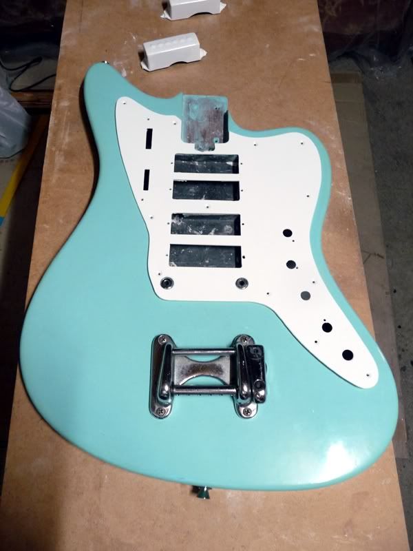

- tubart
- Messages : 4954
Re: "Eko" Jag'pot : Preskguard
Je retravaillerai le bras une fois la guitare montée, j'aurais peut être un meilleur recul.

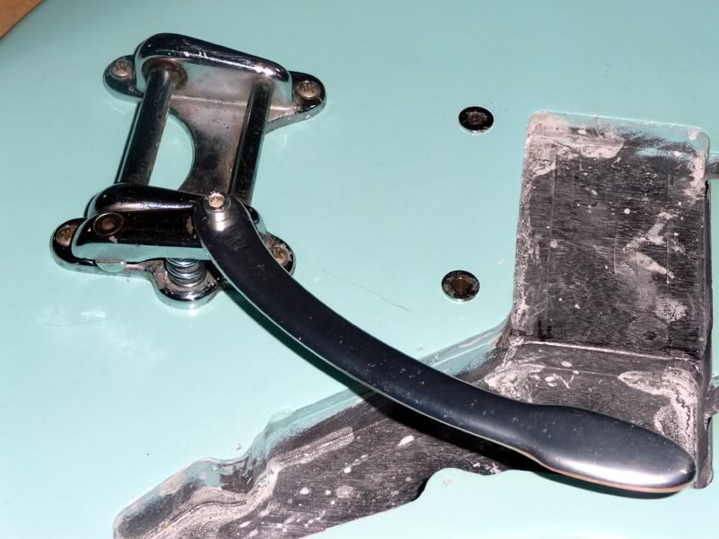

J'ai monté le bigsby-like avec le nouveau bras et un des ressort que j'ai dégotté :
On verra avec la pression exercée par les cordes, il est probable que je n'aie pas à recouper le ressort :)
En peignant les micros, j'en ai profité pour mettre le clodo-plexico-mocho-pickguard en couleur, histoire d'avoir une idée d'un potentiel résultat :
En voyant le pick comme ca, je vais peut être revoir un rapprochement des couples de micros. Je devrais trouver du PVC blanc en plaque demain.

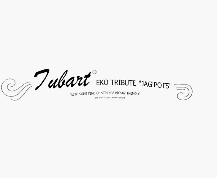

J'avance tout, mais alors tout doucement sur ce pseudo projet. J'ai fait ça, c'est en gros ce qui me bloque depuis un moment, il faut encore que je vectorisationne et que je fasse quelques essais d'impression :
EDIT : je navigue entre Inkscape et GIMP pour tenter d'obtenir un résultat aux contours lisses, c'est pas évident............ :?

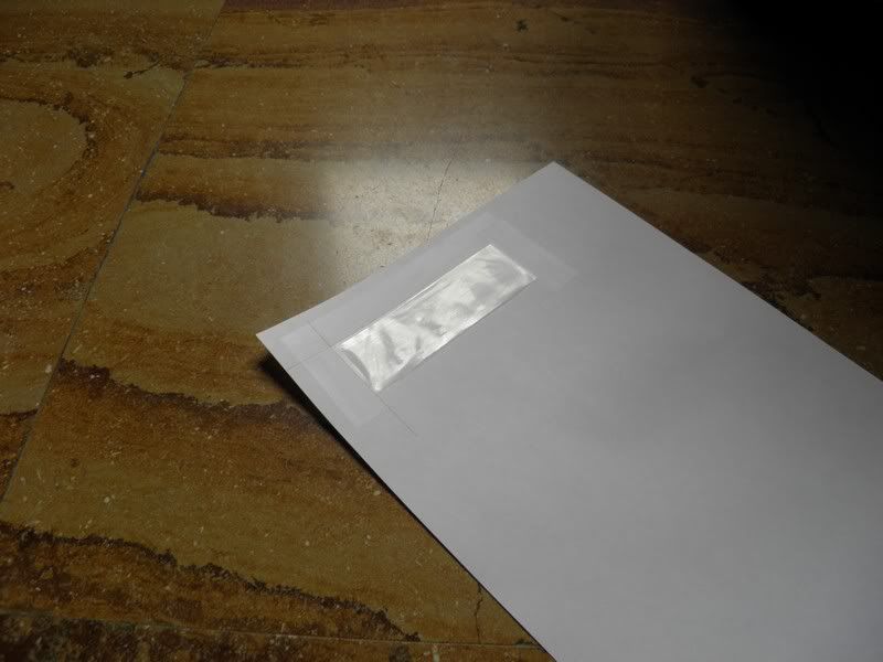

N'ayant pas d'imprimante laser sous la main, ni de photocopieuse, après avoir vu les essais avec cette technique de Kenzo sur sa ES335 , je vais tenter autre chose.
J'ai une imprimante jet d'encre, il faudrait imprimer sur un support transparent très fin, pour pouvoir le coller sur la tête de la guitare et le vernir.
J'ai pensé à du papier calque :
la tête a déjà reçu plusieurs couches de verni, la dernière est à l'heure actuelle poncée au 400,prête à en recevoir une nouvelle.
J'ai pensé à imprimer le logo sur un morceau de calque, découper au plus près des caractères, puis passer une couche de verni sur la tête, et y déposer le "decalco". Mouais. J'ai un peu peur que le papier ne se voit...
Il me faut trouver une matière très fine transparente, si possible non traitée (pas "glacée" ou quoi que ce soit d'autre) sur laquelle l'encre tiendrait pour en faire un décalco invisible et peu épais.

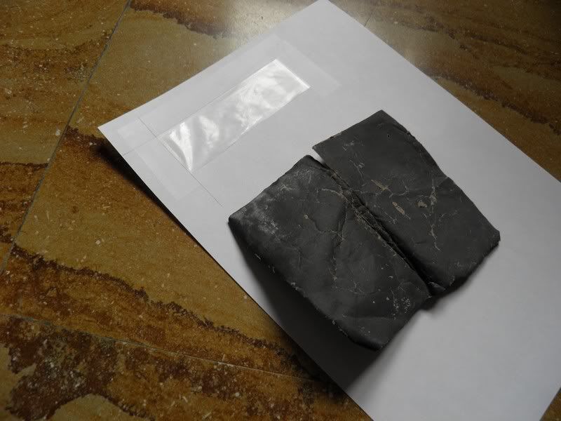

et
Sait on jamais... Ayant de proches amis fumeurs de roulées qui font rire, je me rappelle avoir vu l'un d'entre eux utiliser un "papier" transparent qu'il vantait comme étant "naturel", "pure cellulose" etc...
Je vais au bureau de tabac du coin, j'ai acheté ça :
Il y a de quoi faire, 40 feuilles, dimensions 35x120 environ :

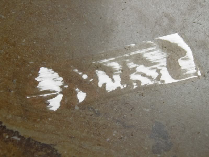

Je dispose l'une d'entre elles sur une feuille A4 et fais un premier essai :
Et m***e ! Ça reste une matière imperméable..............

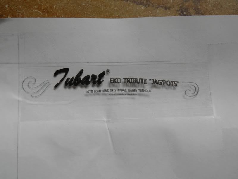

Bon, tant qu'à être dans le bricolage expérimental, passons un coup de papier 600 (fatigué...) sur la feuille de cellulose (et là tu te rends compte que tu es en train de poncer du papier avec du papier...
Deuxième tentative :
C'est mieux.
Le souci étant la surface de la feuille de cellulose, qui présente des lignes dans le sens de la longueur. Je vais poncer un peu plus (et ca se ponce bien dis donc...) pour voir ce que ca donne, mais ca semble pas -trop- mal...

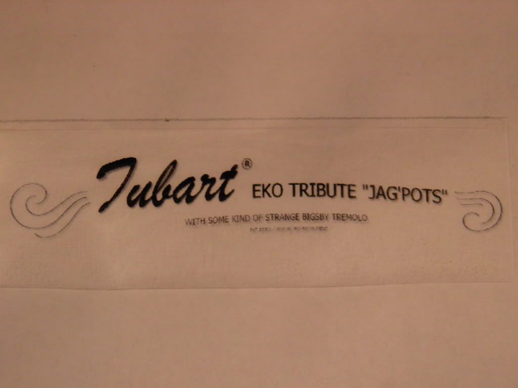

Bon, dernier essai, la technique est bonne, il faut juste que je peaufine mes connaissances des logiciels de MAO pou éviter la pixelisation... :pac:
Les caractères les plus petits sont "relativement" lisibles, la prochaine fois je tente sur une imprimante laser. reste à voir comment cette matière va réagir au P.U...

Oui cette matière a l'air "tendance" chez les fumeurs. Pour le logo, il y en a en FAQ et ma technique reste à être approuvée, je suis en train de faire des essais de verni avec les logos mal imprimés pour voir comment ca réagitstef_la_marmotte a écrit :une autre marque commercialise la même chose je crois que ca commence par un O...
Sinon super ingenieux le systéme pour le motif de la téte... tu nous fera pas un tit tuto?
Bonne continuations

C'est intéressant comme plan ça !!
Attention la laser ça chauffe, surement trop pour du papier à cigarette :bziou:
