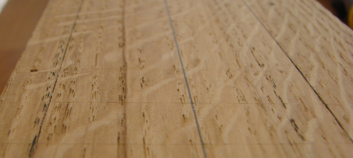

Ouaip, l'epoxi me tente bien ... mais du coup ça sort de l'optique plutôt "brut / naturel" de l'ensemble ... faut que je sature à mort d'huile ...
Je ne sais pas si il y a moyen de boucher les trous avec un "produit" qui encaisse l'huile ... ?
- Messages : 14878
Re: "Raaka" - Neck pocket ok - canal truss - p9
Salut
Alors, j'ai reçu mon truss rod non plié :mrgreen:
Ainsi que le sillet laiton.
Donc visiblement, la défonce est pas si mal
Sinon, pour la touche Galadan, les pores sont assez serrés, donc l'huile ne posera pas de problèmes puisque j'ai comparé avec mon Ibanez qui est en touche palissandre avec des pores similaires!
- Galadan
- Messages : 11972
Encore une fois il ne s'agit pas des pores mais de la couleur plutôt claire qui risque de vite salir. A voir.
Pour le corps après un bouche porage en règle en pâte, l'huile ne devrait pas poser problème :wink:

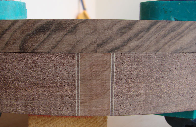

Aller hop, un peu de travail ce soir ^^

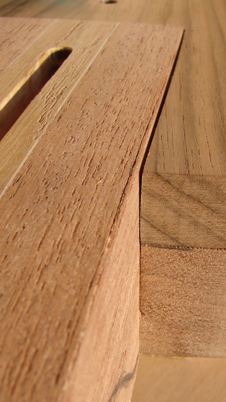

- Défonce du capot cavité électro
- Amincissement du manche
- Découpage de la table pour le passage du manche
Le manche est bien à plat avec la table ... ouf!!!

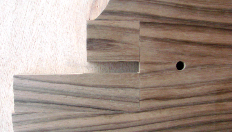

Bon, par contre j'ai un peu merdouillé sur un point ... cette sa*****ie de lame de scie sauteuse est partie en biais ... pourtant je fais gaffe ... bon:
Je ne sais pas trop comment je vais corriger le tir ... colle + sciure?

Eh ben ! J'en ai loupé des trucs depuis quelques mois. Visiblement, tous les fondus se sont remis au boulot en passant la vitesse supérieur.
Modifié en dernier par Phraid le mar. 9 août 2011 22:18, modifié 1 fois.
- GP Black Sheep
- Messages : 305
Re: "Raaka" - Ca avance pas mal en P11
excepté ce petit défaut ta LP sera magnifique
avec un copeau ajusté :wink:
je comprend pas pourquoi tu as pas fait à la défonceuse ?
Ne vous occupez pas des défauts de Krali. En vrai, ils ne se voient même pas... même avec une loupe. Il fait ça juste pour embêter son monde. :prr:
manque de bol, c'est pas lui :siffle:
- Messages : 14878
Pas con!ludobag a écrit :avec un copeau ajusté :wink:
Moi non plus .........ludobag a écrit :je comprend pas pourquoi tu as pas fait à la défonceuse ?
Mais c'est flatteur pour moi :mrgreen:guyzard a écrit :manque de bol, c'est pas lui :siffle:
Merde ! Je me suis trompé de topic.
J'ai plus l'habitude. :siffle:

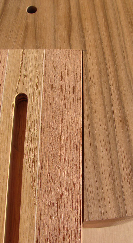

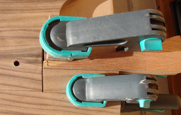

Re: "Raaka" - on répare les bétises ... P11
Bon, ayant envie de faire propre malgré tout, j'ai donc recollé deux bouts sur les cotés intérieurs.
Le trou n'est pas critique, toute manière pour ce qui va resté une fois défoncé ...
Mais bon, malgré mes repères ... j'ai quand même fait un boulette (mineure) ...
Forcement, le grand morceau n'est pas dans le même sens du veinage :fessee:
M'enfin c'est pas critique, entre la défonce qui va laisser environ 1.5mm de bois et le galbe ... pas certain qu'on voit quoi que ce soit ... :mrgreen:
De plus, avant de continuer et d'ajuster la table, je vais finir le manche (touche) afin de bien ajuster la largeur du manche en fonction de la touche.
Et je suis en train de coller le placage de tête (2eme couche en cours)
Voili voilou
Voili voilou
- Messages : 14878
Bon, c'est pas trop mal ...
Une fois réduit et galbisé, ça devrait être bon!!!

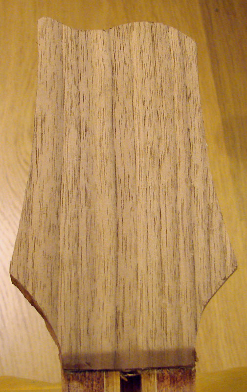

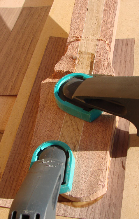

Re: "Raaka" - Et un petit placage de tête :) P11

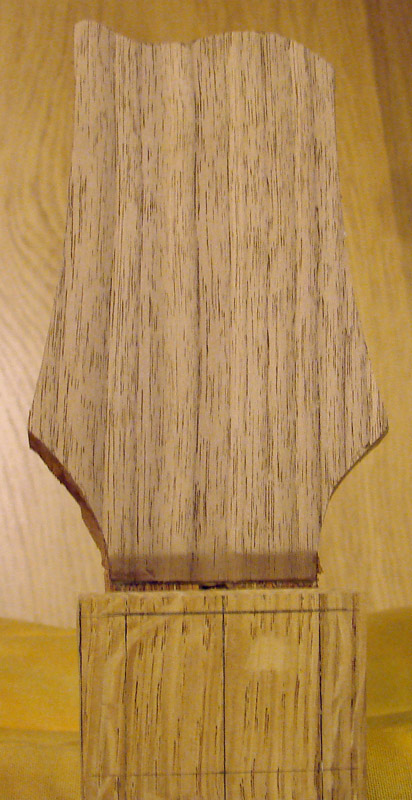

Bon, le placage de tête semble plutôt bien.
Deux feuilles de 6/10 pour avoir une certaine rigidité au niveau du futur trou du truss et hop c'est tip top ^^
- Kin'z
- Messages : 169
- Enregistré le : sam. 16 juil. 2011 02:01
- Localisation : Casablanca, Maroc
C'est bien propre tout ça! :app: (Pas comme moi et mes défonces...)
La partie mouillée, c'est la colle pas encore séche?
- Messages : 14878
C'est de la colle sèche.
La Tit III est vraiment bien, le temps d'ouverture est sympa (entre 5 et 10 minutes), la mise en presse pas trop chiante (ça glisse peu), elle est assez fluide pour rentrer loin dans les pores du bois, donc prise profonde, c'est "démoulable" au bout d'environ 30 minutes (je laisse généralement plus que ça), et quand c'est sec elle part très bien au ponçage et la prise est définitive puisqu'elle est étanche.
En revanche, la touche je la collerais avec de la Tit I qui peu se décoller en chauffant.
- Kin'z
- Messages : 169
Merci pour les info
Pour mes collages, j'utilise la "Colle bois prise rapide" de chez Sader, très fluide, odeur épouventable :mrgreen: ,démoulable en 15 min (pareil, je laisse plus que ça) et séche en 8 heures. Par contre j'ignore si elle est étanche.. :siffle:
M'enfin, j'éspère que tu n'auras pas à la décoller, cette touche :mrgreen:
