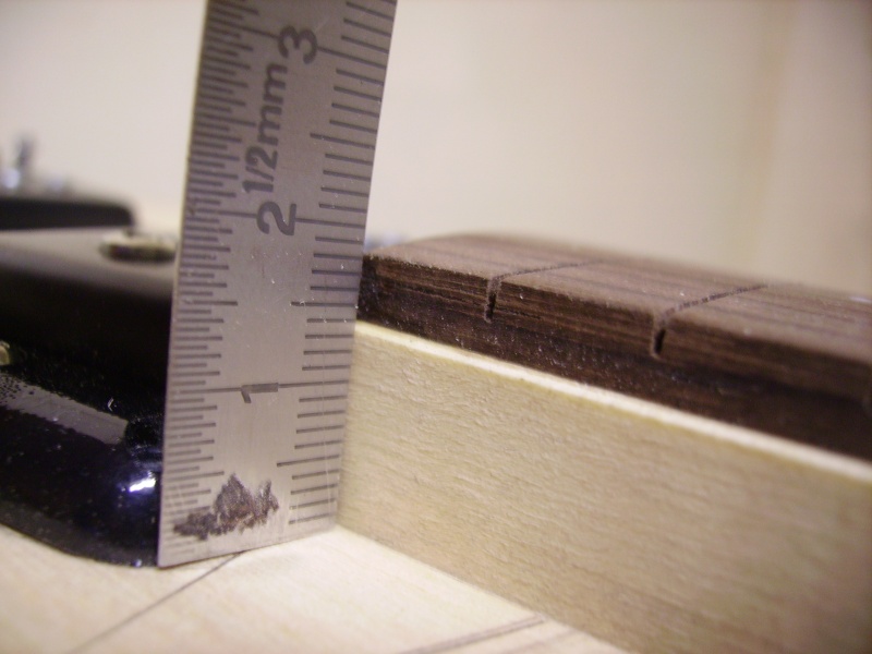

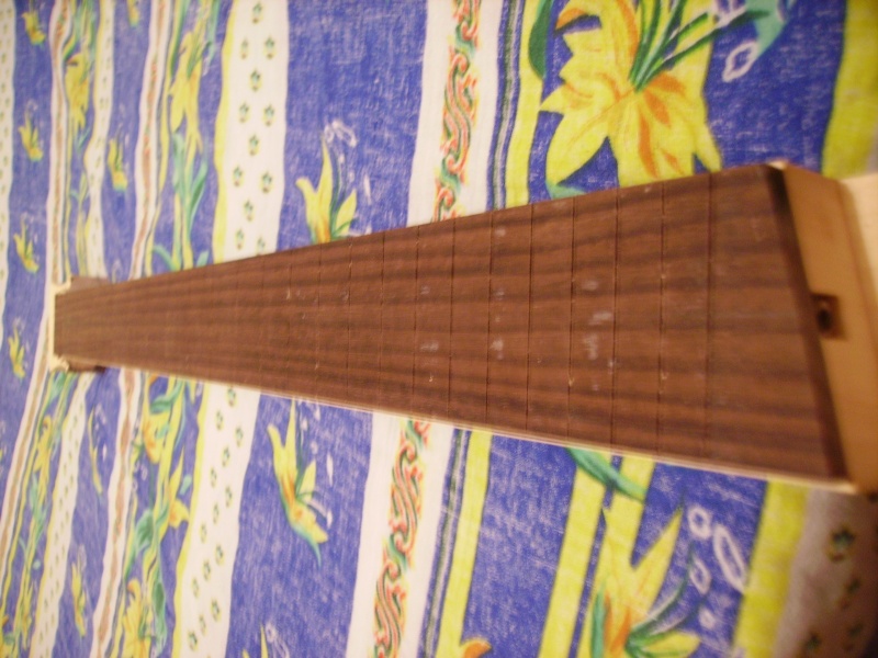

Re: mosrite of burgundya ça avance mais je suis déj à la bourre
:siffle: pas fait grand chose vu la crève que je me tape :pac:
donc j ai utilisé la boiboite :linux:

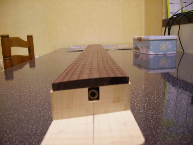

premier et 2 éme slots je prend ma scie à frette
10 min par slot et en plus ça fait une rainures de 0.55 mm (mesuré à la cale d'épaisseur et en plus elle rentre mais pas hyper librement )
donc ça ma gonflé :viking:
j ai pris ma jap avec une cale pour pas coupé la touche non plus car en 4 coup de scie j avais mes slot
ils font 2MM à peu prèt sachant que ma touche est à 7 mm pour 6,35 fini en pouse ça fait 1/4 :prr:
en plus j ai une rainure de 0.65mm donc c'est bonnard :wink:
je comprend maintenant pourquoi mes frettage dans l'ébène était galère :aie:
m'enfin je suis d'avis que ma scie à frette est secoué et quelle coupe plus rien (une dizaine de touche à son actif dans de l'érable ,ebene ,palissandre donc pas pret d' en racheter une je prendrais une jap à la voie de 0,6 mm à la place)
sinon j ai réussi mon tracé donc demain si je peux :siffle: je m'occupe du profil et de la tete plus tard apres le collage de la touche qu il faut que je radius mais j ai pas la cale de 9,5

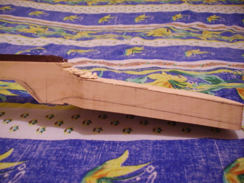

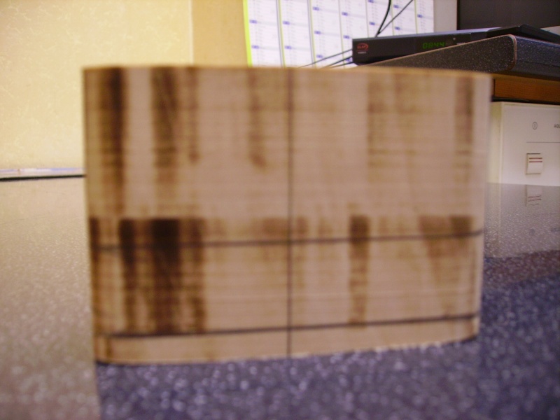

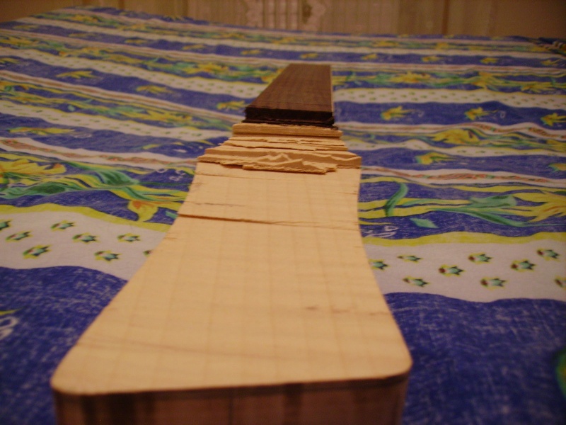

Joli boulot, mai comment ça se fait que le bois et autant brulé ?
Et 9.5 ca ne fait pas un peu trop rond ?
- Moot
- Messages : 1261
Y'en a qui les aiment bien rondes

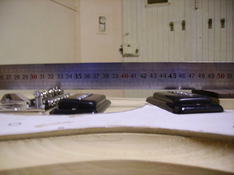

pas specialement le vintage c'est 7 1/4 là c'est rond
9,5 c'est déja du moderne ça commence à etre plat
par contre j ai une cale de 12 et le 12 j aime bien, alors comme je dois faire ma base de chevalet je vais peut etre le passer en 12 faut que je me fasse un dessin ça fait une difference de hauteur pas énorme
9,5 c'est 240 mm de rayon et 12 c'est 304 mm de rayon ramener sur un arc de cercle de 51mm ça doit faire une difference de hauteur de pontet de 1 à 2mm en gros *
pour les brulures c'est dans les endroits ou il y a changement de direction et je n'avance pas assez vite pour suivre le gabarit
au choix brulure ou arrachement :siffle:

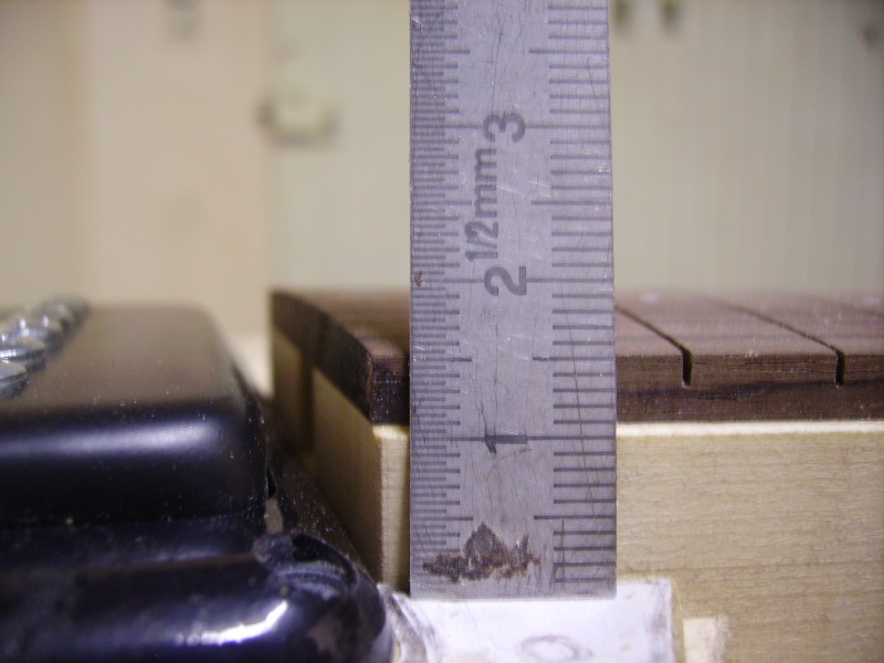

* après verif du chevalet sur le cale à radius ça fait 2 dixième de difference de hauteur
donc je vais pas m'escagacé avec ça :mrgreen:

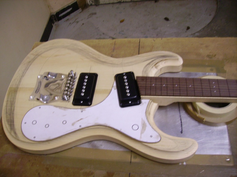

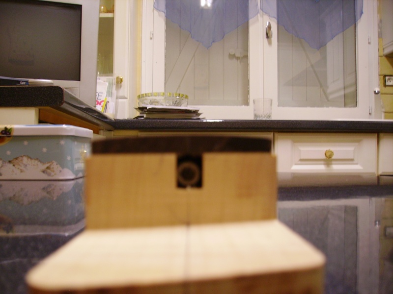

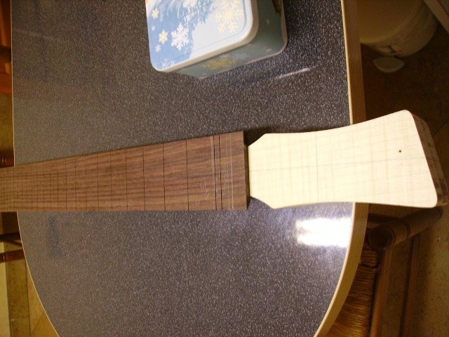

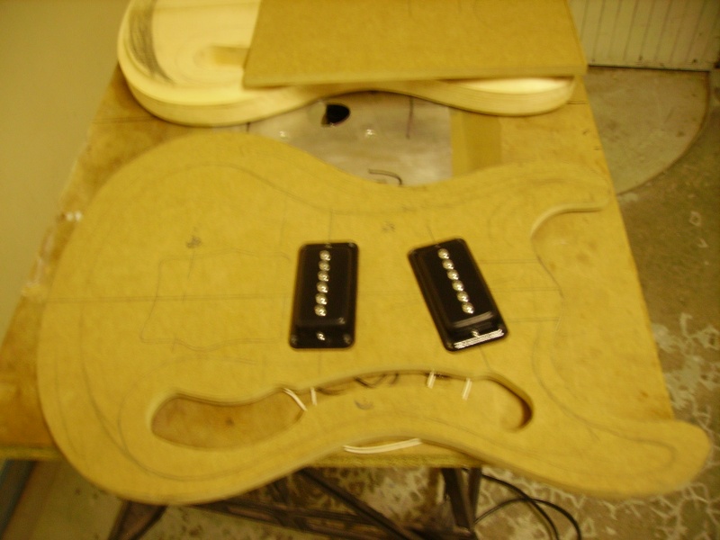

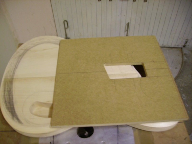

le gabarit de defonce micro
:aie: j ai tué celui du micro manche plus l'habitude du double face j en avais pas mis assez (en fait c'est un nouveau et il colle pas terrible

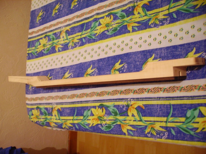

gabarit de neck pocket
une touche de collé

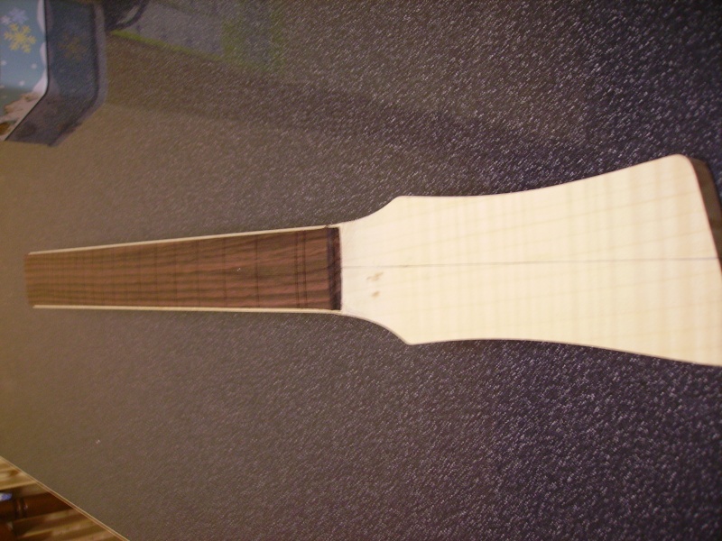

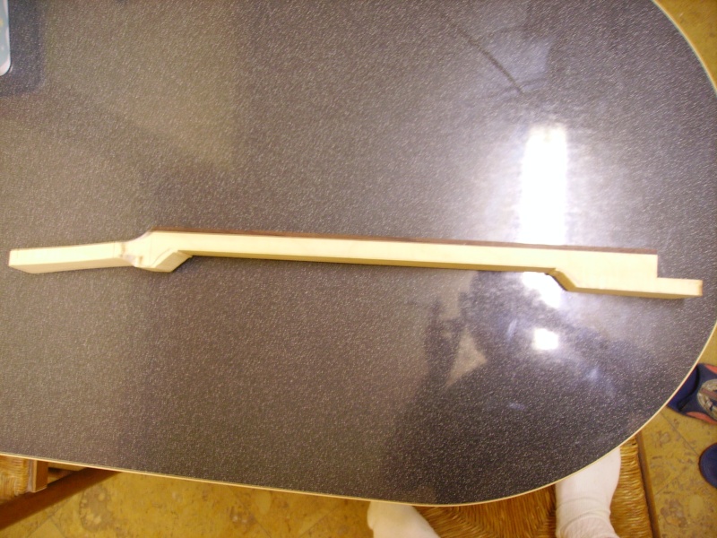

et j ai desépaissis le manche au talon 35 mm sur le profil 16 mm et à la volute 35 mm
:viking: bon va falloir que j attaque mon string guide ou je fais la technique de la frette
une touche de collé

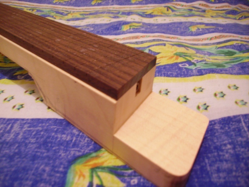

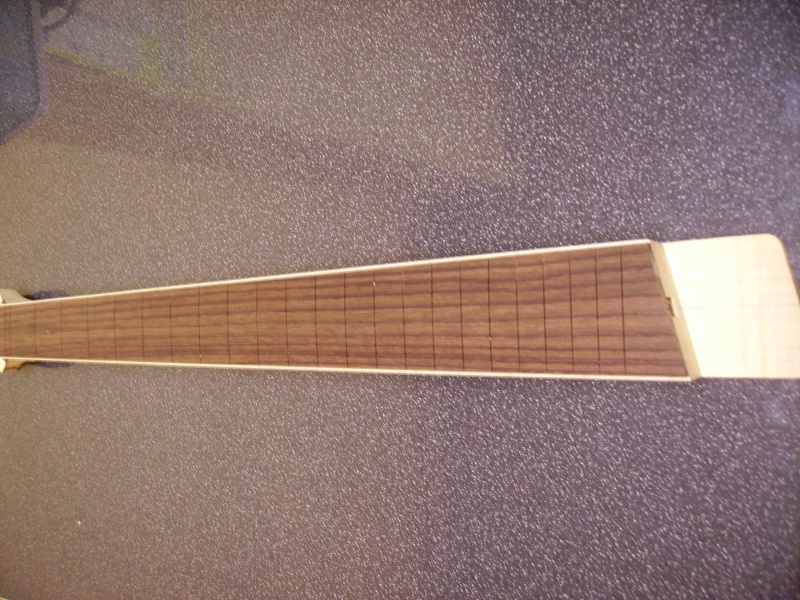

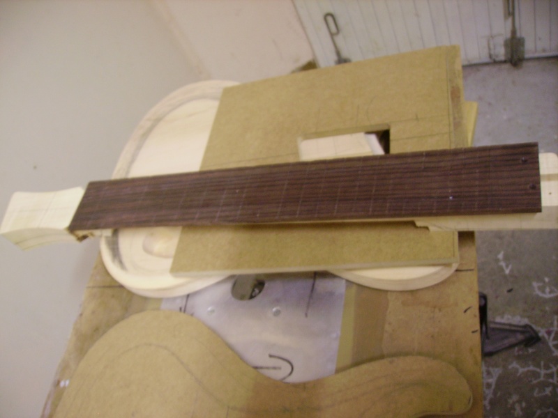

touche afleurée ,rainures pour le binding ,degagement pour le micro manque plus que les 2 degrés à mettre à ce niveau
maintenant il y a l'autre bout
j ai pas fini :siffle:
demain radius :sm: et mise en forme de la tete
Bon boulot, sauf "l'autre bout"

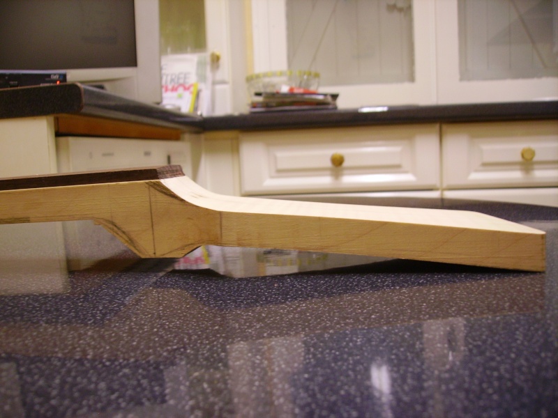

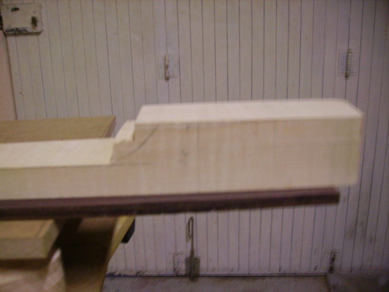

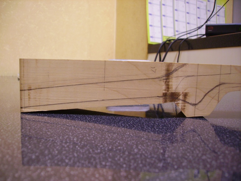

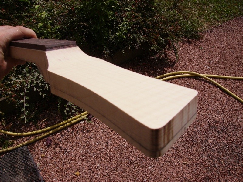

:siffle: scie jap ,de toutes façon qu'est ce que je pouvais faire d'un bout de 150 mm par 7 cm de large ?donc j ai coupé sans remords
(quand je vois la perte de bois des manches traversant je peux gaspiller un peu non ? :pac: :prr: )
sinon un montage de défonceuse plus tard pour mettre les 7 °(ça a été poncé aussi pour approché la bonne courbe que je finirais après radius frettage binding)
reste l'autre coté maintenant

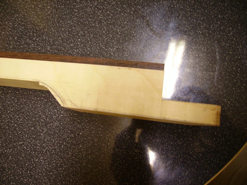

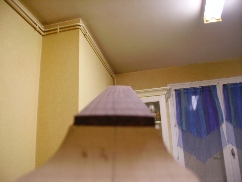

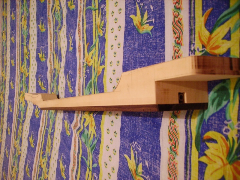

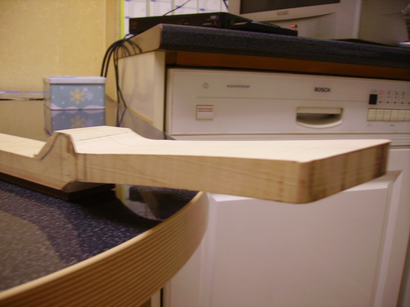

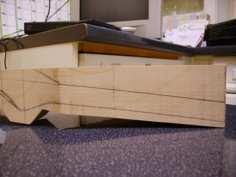

:aie: de la trigo tout l'aprem
des 7°, des 2°
je me suis bien amusé avec ça :?
donc le talon est fini
pour la tete il y a la courbe à prolonger quand j aurais fais le truc pour les cordes,et la volute quand j aurais fini le radius car pour l'instant ça me fait un point d'appuis
le radius commencé au 8o j ai arreter car de nuit c'est pas évident
d'ailleur j ai bien fait car les derniers coups de cale on devié :pac: je rattrappe ça demain après avoir percé et collé les repère
je la trouve super sympa cette touche :linux:
des 7°, des 2°
Ouais, guide bien ton radiusage, t'as une amorce de déviation très nette***, là :wink:
***Si y'a bien un mot que jamais je ne pensais employer en postant sur le fil de l'un de tes projets, c'est bien celui là...

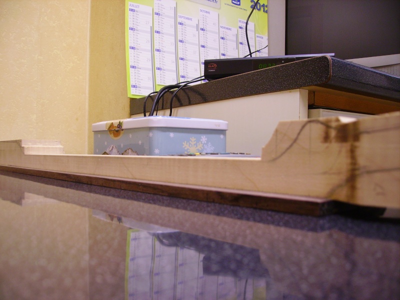

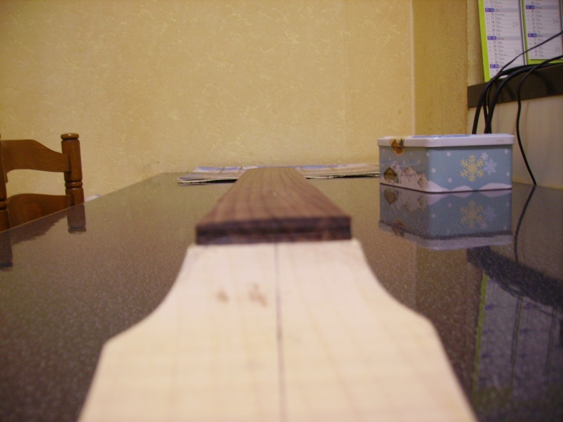

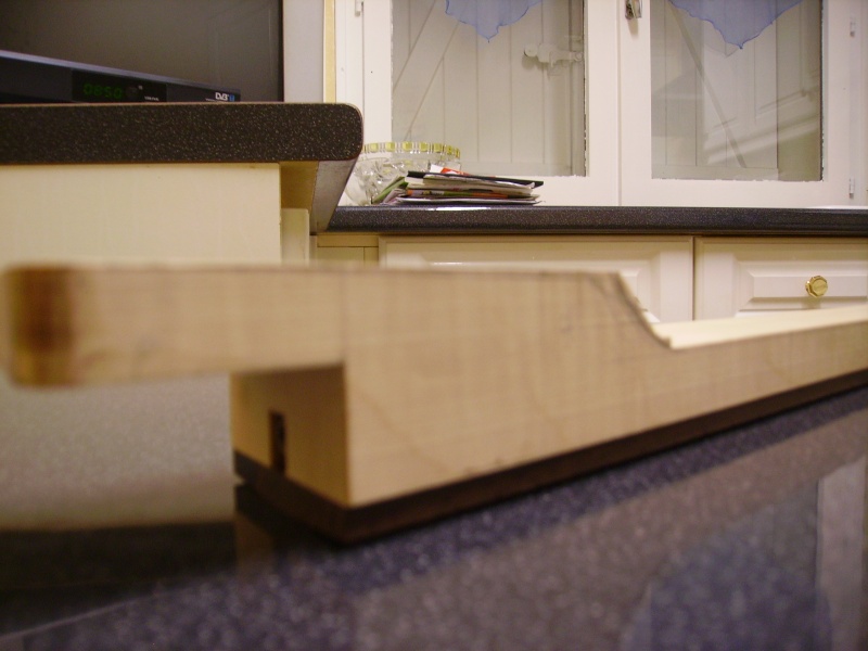

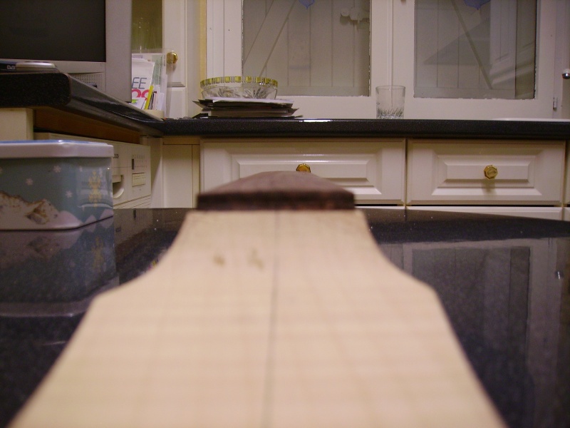

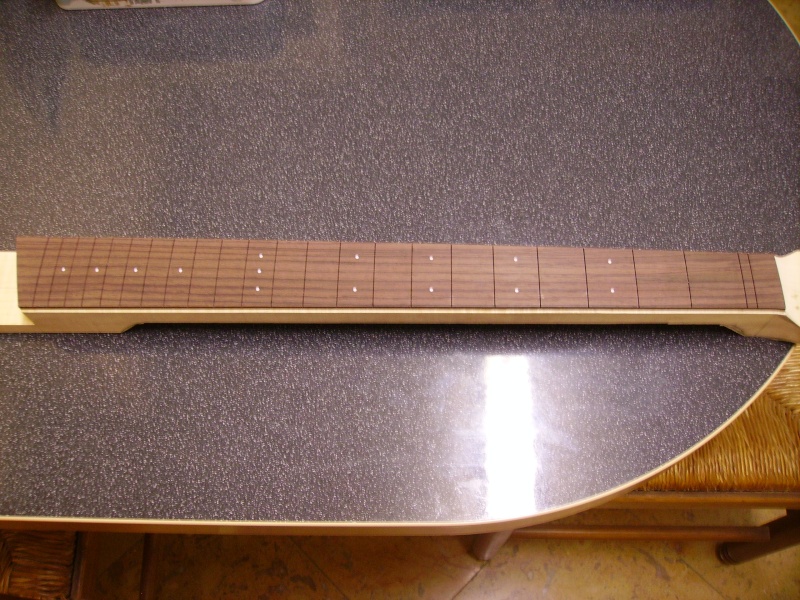

des tits points
je vous dit pas comment c'est prise de tete à tracé et surtout à percé aligné :aie:
:pac: le radius qui m' a bien gonflé
je l ai sorti un premier coup le manche serré sur le coté dans le workmate en appui sur les 2 parties à 35 mm controlé regulièrement ect.....
moralité une fois desserré une bosse de 5 dixièmes au milieu :pac: :explose:
car surement qu'en radiusant j appuiyais et le manche à 16mm est pas mal souple :siffle: j aurais du le mettre en appui là :aie: (mais je y ai pensé après :fessee: )
donc après j ai du le reprendre cette fois j ai fait en l air(on bloque le manche en translation et on guide la cale avec les 2 mains après un coup de marbre pour avoir le milieu droit )et bien ça marche vachement mieux pour moi
faut que je me fasse un système pour les radius car à chaque fois ça me gonfle ce machin :sm:
m'enfin maintenant c'est fait j ai 2 dixièmes de defaut sur les bords et sur la longueur en gros :wink:
ps:
le binding sera blanc
j ai hesité à en faire un sur le corps mais un j ai pas de blanc mais du noir et ça va pas avec toutes les couleurs et en plus c'est encore un cochonnerie à masquer pendant la peinture ,a gratter ect .... :mrgreen: donc on fera sans
ps:

as tu une astuce ou une technique particulière pour tracer et percer de si petits trous sans qu'ils ne soient de travers ?
en fait au niveau traçage tu mets plein d'axes
genre milieu de case en largeur et longueur
après tu fait des croix pour la positions des dots
une fois tous placé tu retaces un axe passant par tous pour voir les eventuelles décalages,
pointage à la pointe de compas
puis perçage à l'oeil à la colonne en te servant des axes comme repères pour centrer le foret avec une lumière forte pour que les traits ressortent bien (j ai eu un soucis l'hallogène est tombe en rade pour le 17 éme donc il est un peu decalé du centre (mais ça va
donc entre la position théorique tracé et celle percé il y a un petit decalage obligatoire mais comme il n'est pas très important et du au radius et à moin d'avoir une règle posé dessus ça se voit pas heuresement :ang:

:siffle: pas de gros avancement j étais coincé :?
le neck pocket et les défonces micros j ai été prudent sur le neck pocket et j ai eu raison normalement c'est 25mm et avec 21 mm je suis bon ? peut etre que mes 2° ne le font pas ?
quand au défonce micro normalement c'est 19 mm au micro manche 18 mm ça passe largement et niveau chevalet à 13mm aussi (je m'étais regler pour 15mm mais ma défonceuse est une spice de counasse ! :pac: commence à me gonfler cte machine :pac:
enfin bref le choc des photos :mrgreen:
une regle sur la touche mon chevalet est juste en dessous donc avec 2mm de frette plus 1 d'action je dois pouvoir descendre le manche de 3mm encore
ça donne ça par dessus ma plaque en mdf 3mm
et sans la plaque
ça me parait achement haut quand meme
je verifis et j ajusterais une fois le manche finis car la il y pas mal de parametre qui font que
les 2° ,le manche trop haut de 3 bon mm ect ...
et sans la plaque
