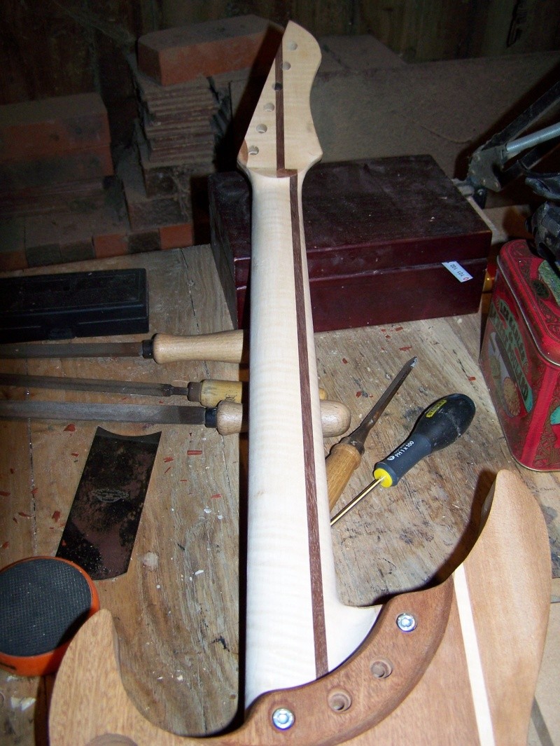

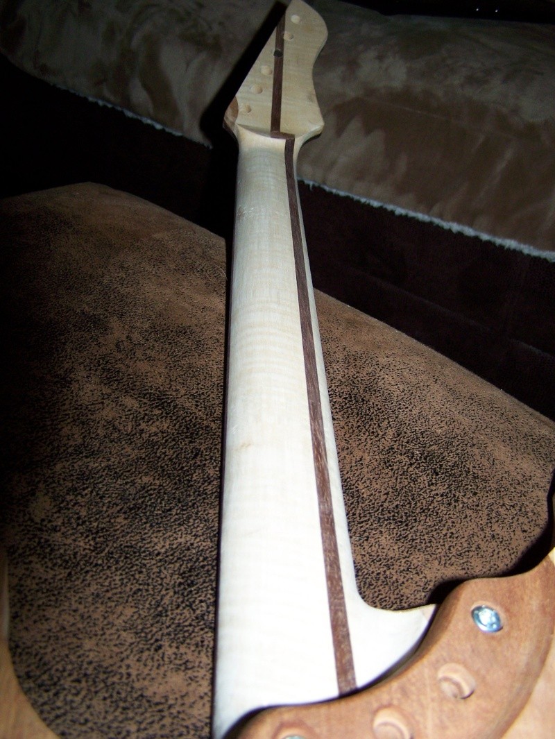

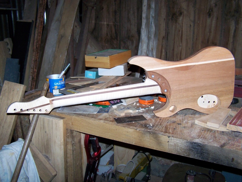

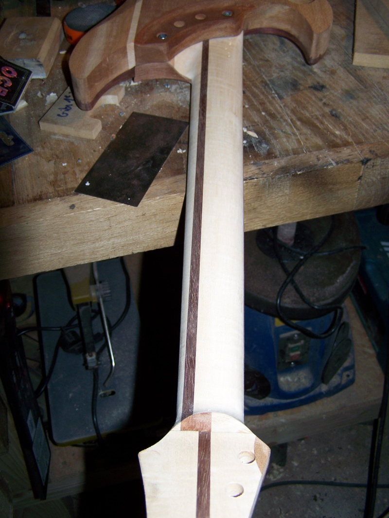

Ça y est le profil du manche est taillé en gros, plus qu'à faire la finition et supprimer les quelques traces d'outils qui restent à la cale. Je suis parti sur un profil plus fin cette fois ci, 21 mm à la 1ère case et 22 à la 15ème. Je ne sais pas trop encore quoi penser du collage de tête, avec mon bouiboui de placages, et le plis décalé, à voir si je met un placage de tête arrière en acajou (ou en érable ondé, ou en poirier ondé à la rigueur)
Sinon mon trou de cure dent foireux n'a pas disparu, je vais essayer de le boucher le plus discrètement possible (il est juste sous la volute).
Il reste des trous de vers sur le talon également, mais c'est pas trop un soucis, je les boucherai surement à la cire et je mettrai un décal pour cacher tout ça, la position est pas mal :siffle:
Façonner le manche c'est vraiment une opération que j'aime beaucoup, bien que l'érable ondé soit pas le plus agréable à travailler ! En tout cas l'accès aux aigus est vraiment top avec ce type de manche vissé :linux:
Je m'occupe ensuite des feuillures de cavités électroniques et des plaques, peut être en alu, ça va bien avec à peu près tout
Re: Une type N4, une !
Il est beau ce manche !
C'est vrai que l'accès aux aigus doit être super confortable.
- PrettyGood
- Messages : 2986
- Localisation : Douai (Nord)
Beau boulot, comme d'hab'!!! :app:
Tu vois que la méthode des taquets à des avantages! :wink:FingersOnFire a écrit : Sinon mon trou de cure dent foireux n'a pas disparu, je vais essayer de le boucher le plus discrètement possible (il est juste sous la volute).
- FingersOnFire
- Par râthatton ! ®
- Messages : 6596
- Localisation : Nomandie !
Sauf que le trou pour le cure dent je ne l'ai pas fait lors du placement de touche, mais pour placer le gabarit pour le copiage du manche, que j'ai placé du mauvais côtéPrettyGood a écrit :Beau boulot, comme d'hab'!!! :app:
Merci les gars
- alain deloin
- Messages : 643
- Localisation : Normandie
Très réussi ce galbe de manche :app: Est ce que tu vas le teinter pour faire ressortir les ondes ?
- PrettyGood
- Messages : 2986
Autant pour moi! :wink:
- FingersOnFire
- Par râthatton ! ®
- Messages : 6596
Mercialain deloin a écrit :Très réussi ce galbe de manche :app: Est ce que tu vas le teinter pour faire ressortir les ondes ?
- Pronto
- Messages : 4248
Super cool, il est beau ce manche!
Je suis pas fan des multiplis en général mais le décalage du bois le plus sombre entre le manche et la tête ça marche super bien! :wink:
Bravo!
Bravo!
- FingersOnFire
- Par râthatton ! ®
- Messages : 6596
J'arrive pas encore à trancher si ça me plaît vraiment ou pas en fait :ang: Je trouve ça cool mais le côté "jamais vu" me fait bizarre aussi :sm:Pronto a écrit : Je suis pas fan des multiplis en général mais le décalage du bois le plus sombre entre le manche et la tête ça marche super bien! :wink:
Bravo!
En tout cas merci
Oui c'est surprenant mais comme c'est bien propre, ça choque pas et au contraire ça rajoute une touche de classe.
Puis derrière le manche, ça reste discret. :wink:
Par contre, devant, sur les têtes 6 en lignes ça m'aurait moins plu.
Elle va être superbe cette gratte.
- willoui
- Messages : 1506
- Localisation : Rouen
Pour les plis asymétriques va voir les grattes d ashene , elles sont magnifiques. Sinon beau taf !
- Damas
- Messages : 3117
- Localisation : Tout au sud
J'adhère totalement à ton multi pli asymétrique, original, sombre, ça défonce je trouve
- Messages : 14850
Malgré sa perte de dents, il n'en reste pas moins qu'il fait un beau boulot !
- FingersOnFire
- Par râthatton ! ®
- Messages : 6596
J'essaie, j'essaieDagda a écrit :Malgré sa perte de dents, il n'en reste pas moins qu'il fait un beau boulot !
Merci les gars :linux: Du coup je pense que je vais laisser comme ça

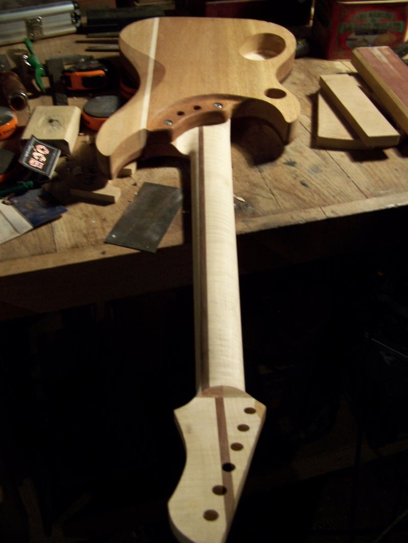

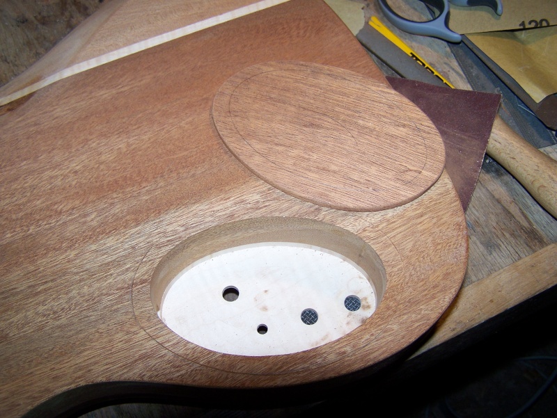

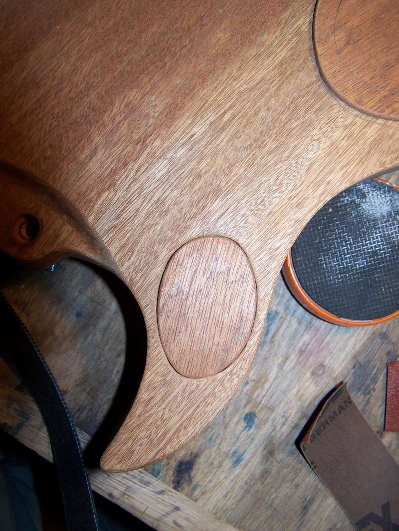

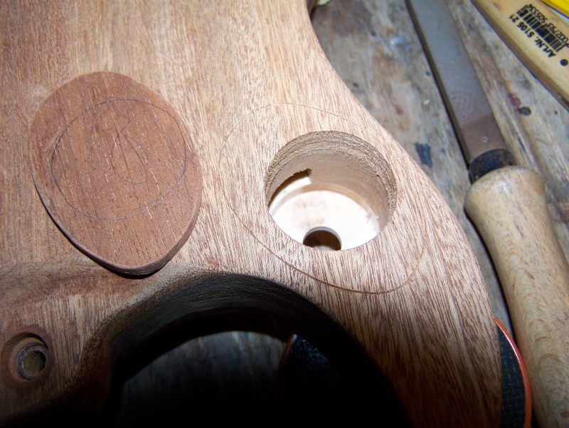

Bah vous savez quoi ? J'ai avancé un peu
Je me suis attaqué aux plaques. J'ai d'abord taillé des plaques dans un morceaux de sipo ( à l'oeil :siffle: ), j'ai ensuite tracé l'empreinte des plaques au canif, j'ai défoncé au plus près à la machine et j'ai fini au scalpel, en laissant une marge et en faisant un congé pour pas que ce soit chiant à la finition, et qu'ellles ne soient pas trop chiantes à retirer sans faire de trou pour le doigt. J'ai encore un peu d'ajustement à faire pour que le "jour" soit uniforme
