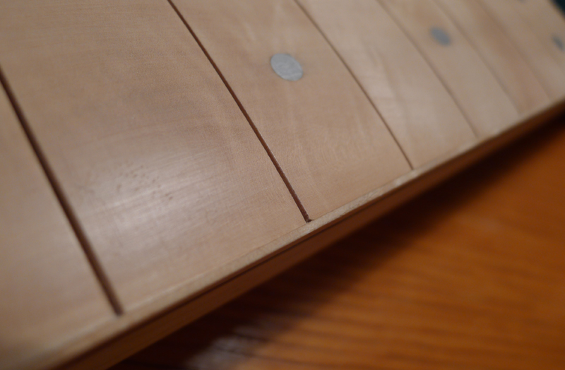

Bon, comme le 3 juin il faut faire un vernis, j'ai avancé quand même un peu la table.
Les chanfreins sont fait, c'est poncé jusqu'au 500 et là ça prend les UV.
J'ai refait les DOT des 12 et 24 parce que c'était caca
Je suis content des filets.
Et le petit chanfrein de la touche du fait de la frette 0
Demain, je colle la touche !

Re: Sulka - Hollow Body short scale - Démarrage
C'est super propre, le contraste est bien cool.
Tu mets pas de guide cordes? Tu as aligné les mécas en fonction?

Non, il y a un guide corde de prévu

J' adore cette touche, les dots en alu c' est à la fois sobre et classe. Même chose pour le trou d ' accès au truss rod, c'est à ce genre de détail qu 'on remarque la qualité de ton travail.
- Messages : 14893
Merci Alain
Par contre, les Dot Alu sur la touche clair, plus jamais !!!!
L'alu fait des traces sur le bois, c'est bien chiant !

Merci pour l' info, c 'est bon à savoir avant de s 'embarquer sur ce genre de dots.

Nickel ! Avant que j'arrive tu pourras masquer la tranche de la touche aussi, la partie qui va sur la tableDagda a écrit : Les chanfreins sont fait, c'est poncé jusqu'au 500 et là ça prend les UV.
