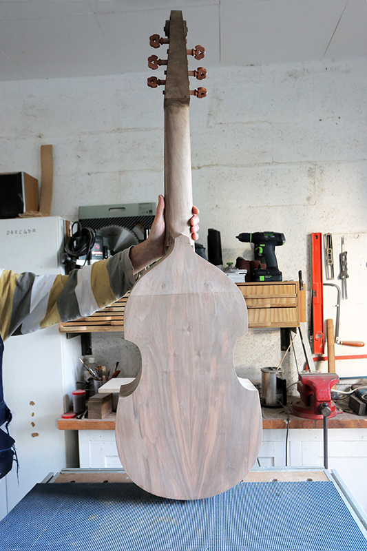

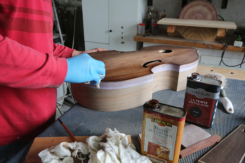

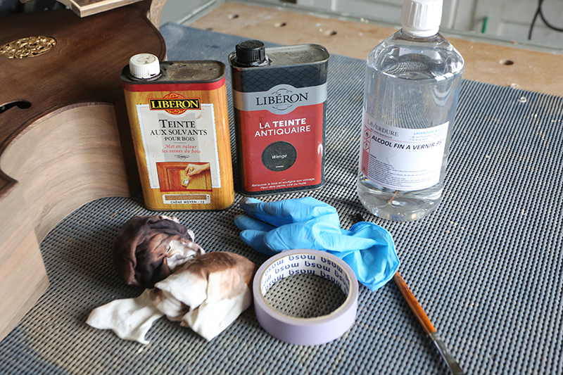

Je souhaite avoir une teinte assez foncée pour me rapprocher de celle du noyer (Pour éviter l'effet "guitare!)
J'utilise d'abord une teinte wengé, puis une teinte chêne moyen.
J'ai hâte de voir ce que ça va donner avec la gomme laque!

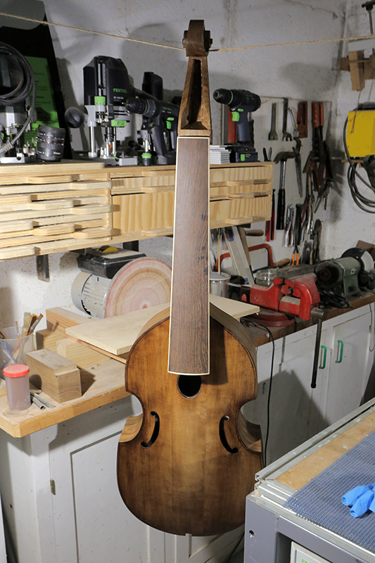

Pour mémoire, l'effet recherché.
Et pour finir, collage du manche.
A suivre...

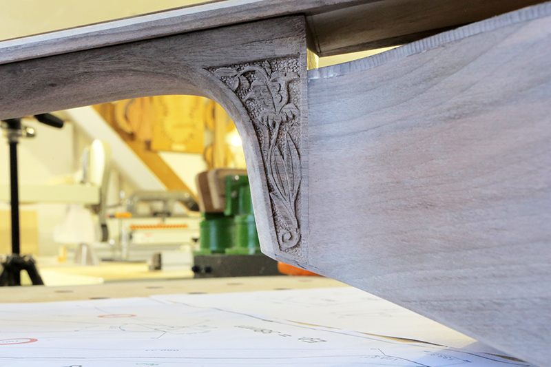

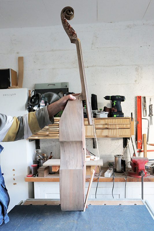

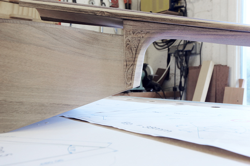

Ah non! ça ne marcherait pas!Mickaël a écrit : Pourquoi cette orientation du domino? Il ne pouvait pas être perpendiculaire au joint de collage?
Je te laisse comprendre pourquoi avec cette vue de profil.
A suivre...

Bonsoir
« Ah non! ça ne marcherait pas!
Je te laisse comprendre pourquoi avec cette vue de profil »
En fait même avec la coupe je ne comprends pas non plus l’orientation du domino...avec la coupe je l’aurais bien vu penché dans l’autre sens , c’est à dire parallèle aux cordes...

Le fond qui dépasse sous le manche n'est pas perpendiculaire au plan de collage, donc si on choisi une autre orientation le montage du manche devient impossible.

Une des difficultés de la viole est que le talon du manche prolonge les éclisses et le fond, on ne peut pas, comme sur les guitares ou les instrument de quatuor, le préparer indépendamment de la caisse.

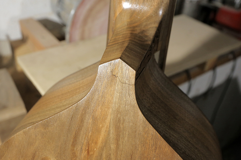

La partie brisée du fond est bien visible, je vais voir après vernissage si je fais quelque chose ou pas...

Voila, c'est ça!benoit suaudeau a écrit :Le fond qui dépasse sous le manche n'est pas perpendiculaire au plan de collage, donc si on choisi une autre orientation le montage du manche devient impossible.

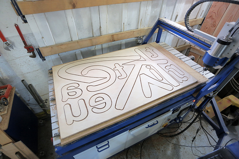

J'ai donc juste découpé le CP, les marches d'escalier attendront un peu!
Pour ceux qui connaissent!
Ce CP est vraiment un super produit.

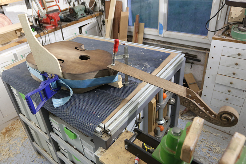

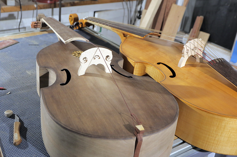

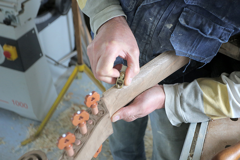

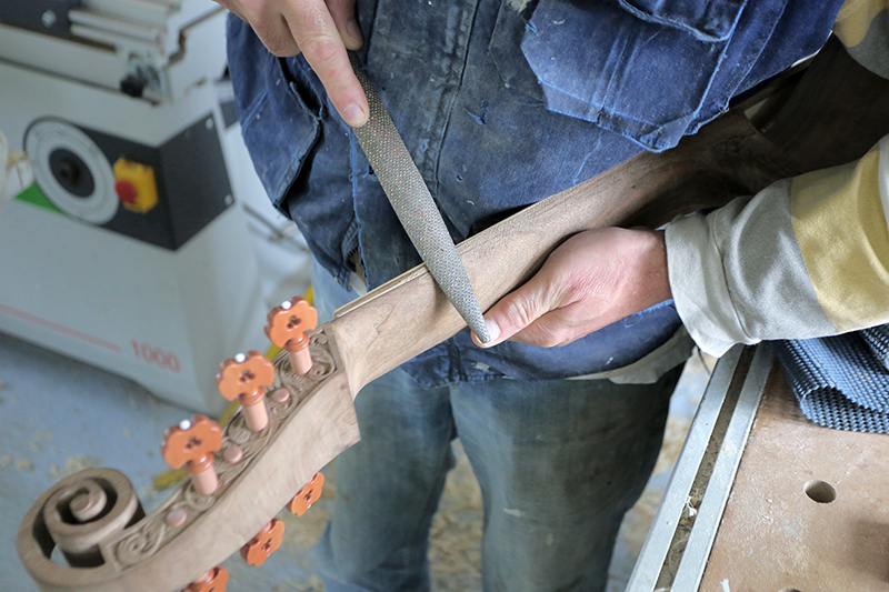

Donc après avoir collé la touche par quelques points de colle répartis sur les deux cotés, de viens l'ajuster au galbe du manche.
D'abord à le râpe...
...Puis au rabot noisette avant de terminer à la cale à poncer.
Et là je me rends compte qu'elle est quasiment terminée! :scratch:

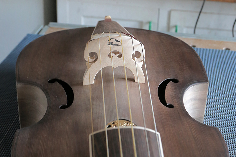

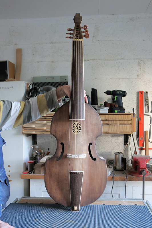

Donc, place au montage final! Je commence par ajuster le chevalet. On ne le voit pas sur l'image, mais il y a du crayon gris sur la table pour marquer, à la manière du papier carbone, le dessous du chevalet.
Même méthode qu'avec la barre de basse, j'enlève les traces laissées par le crayon.
Et voila!
A suivre...
Et voila!
A suivre...

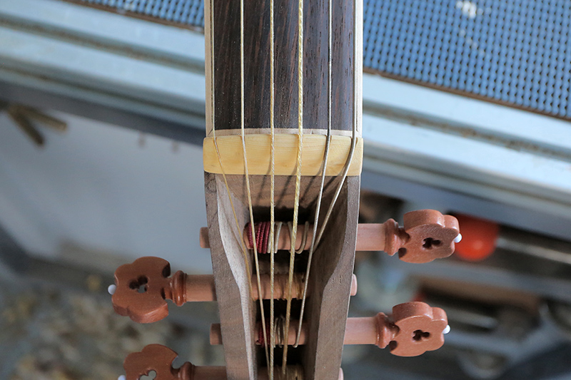

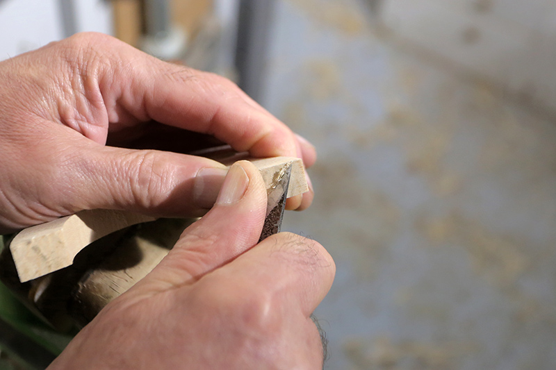

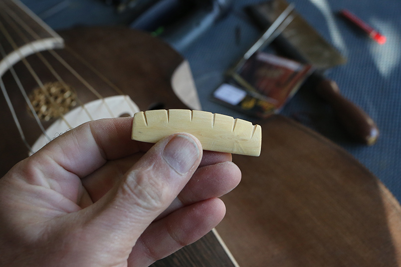

Allez, j'ai encore le temps de fabriquer les derniers éléments!

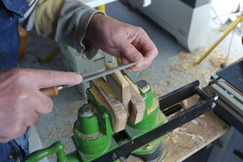

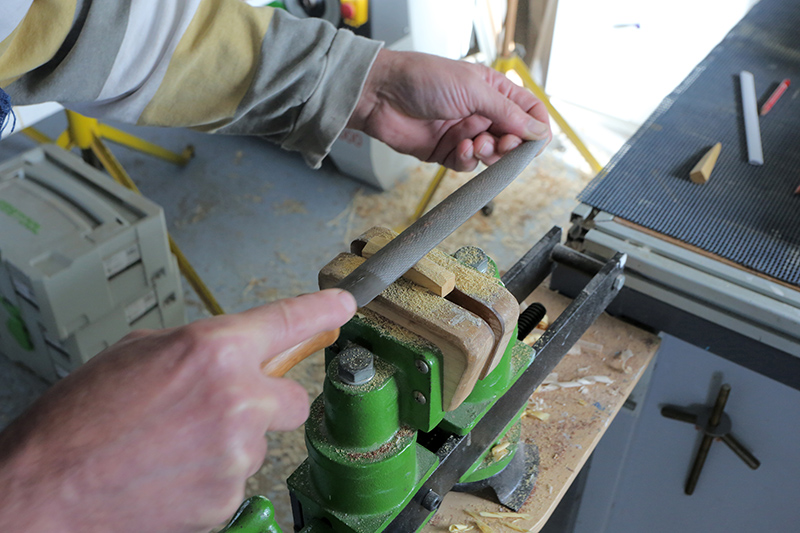

Le sillet est en buis, reste d'un épissoir qui à servi pour des chevilles.
Là je l'ai collé à la cyano sur une chute pour pouvoir le maintenir dans l'étau.
Le chevalet à été découpé à la CNC puis mis en forme au rabot, canif et cale à poncer.
Voila! Diapason de 670mm.
J'ai plus qu'à tout redémonter pour passer la finition, mais avant je vais faire un ponçage final jusqu'au G320...
A suivre...
Oui, c'est ça! C'est pour le magasin de Pt L’abbéDavid1234 a écrit :Ravalec, hum ça me fait penser à Quimper. Ca doit pas être loin.
C'est pour éviter ça, que je fabrique désormais des chevalets plus solides... Mais les chevalets de violoncelle sont beaucoup plus haut et donc beaucoup plus souple.David1234 a écrit :La tension n'écarte pas les pieds? C est une difficulté que j ai. Je dois forcer l'écartement lors de l'ajustage pour anticiper la position future.
A suivre...

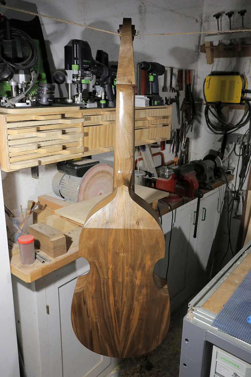

Donc... après 4 couches de vernis.
Beauté du noyer!
Les quelques ondes du à l'arrière du chevillier.
La fameuse brisure du fond, je sais pas si je laisse comme ça ou pas...
Niveau homogénéité des teinte, j'aurais du mal à avoir mieux! Pourtant avant vernissage c'était pas gagné!
Le vernissage à bien évidemment été précédé d'une longue séance de ponçage.
A suivre...
