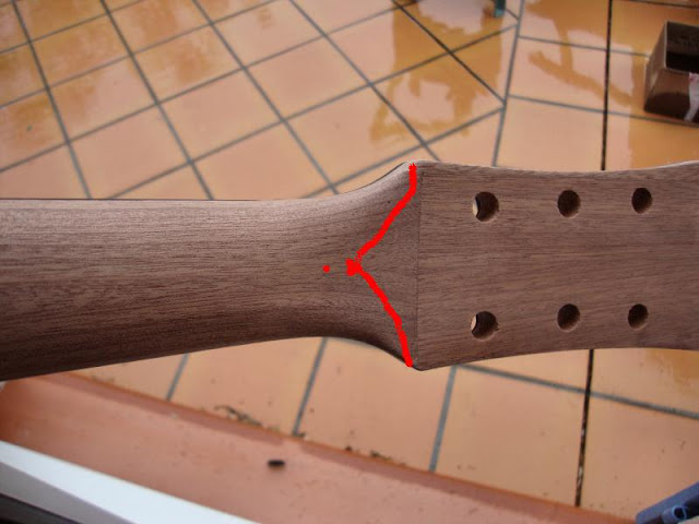

alf a écrit :mais je vais etre obligé de me tracer des cercles sur une feuille pour comparer le profil a un cercle...
Fais le gabarit sur un bout de plastique un peu épais , ou du cp costaud , tu tartine de crayon a papier gras la partie radiussée du gabarit , puis tu frotte le gabarit sur le manche de ta guitare : ça te donneras un bon repère visuel des bosses a retirer .
Ensuite relier tout ça avec une cale a poncer de la bonne longueur .
Au niveau de la tête , peut être remonter un peu la sculpture :

Re: et un manche carré, un : عزرائیل
Ouh! le joint de collage avec la volute c'est déjà pas beau mais alors sans volute ça pique les yeux... :malade:
La prochaine, fait une tête plus épaisse au collage pour avoir le joint à la deuxième ou troisième case! :roi:
carrement carré :siffle:
ton joint ressort vachement ?quand meme :?
enfin bon c'est dessous donc à part les luthiers amateurs personne n'y pretera attention et vu que c'est peint :prr:
hyperion a écrit :Ouh! le joint de collage avec la volute c'est déjà pas beau mais alors sans volute ça pique les yeux... :malade:
la prochaine fois que je veux laisser une finition naturelle, je fais comme pour ma demi caisse, volute et tete tirée dans la masse, avec moins d'angle que sur celle ci, pour garder un max de solidité.
sur celle-ci j'ai préféré faire un collage de tete, pour pouvoir garder le max de solidité sans volute avec un angle de tete important et une tete relativement longue.
du coup le joint se voit et c'est moche....
mais comme tout ce merdier va etre recouvert par de l'appret, de la peinture et du vernis, cela devrait suffire pour l'esthetique ;) :viking:
j'avais fait mon collage dans ce sens:
et une tete plus epaisse recule le joint dans l'autre cas de collage, pi j'ai horreur des joints se trouvant sur le manche. derriere la tete ca beneficie un peu de la presence des mecas, je trouve
Ah c'est peint, j'avais pas suivi, aucun problème alors! :beer:
