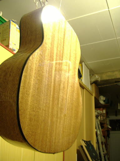

Re: Folk 00 : Premières couches de verni
j'avais fait ca au pétard sur du sipo, ben ca a été long a boucher, cette saleté.
la prochaine fois je prepare un vernis dilué a 30% et j'envoie le pinceau deux ou 3 couches. ca va les boucher, ces pores, t'vas vouere
superbe, pierre :linux: :linux: :linux: :linux: :linux: :beer: :beer: :beer: :beer: :beer:
Pierceval a écrit ::oops:
6ril j'ai utilisé directement le verni en tant que bouche pore, trois couches passées au pinceau en travers des fibres pour bien boucher :wink:
merci :beer:
c'est un vernis acrylique? le fameux ktm?
en tout cas bravo, c'est beau :beer: :beer:
Le travail de fileterie est chouette.
Deux choses : tu devrais passer un petit coup de papier de verre pour adoucir les angles de la rosace, c'est un peu brut comme ça. Second truc : autant le joint filet/acajou est propre autant celui avec la table a l'air de présenter des irrégularités sur le cul de la caisse. Je me trompe?
Messages : 4426
Message par Pierceval »
T'as bien raison Galadan, le filet joue son rebelle sur environ 2cm à cet endroit. Je pense qu'il a du se faire bien amincir lors du ponçage, et du coup il fait des vaguelettes... Va s'en prendre un coup de cyano ça lui apprendra à rester à sa place :pac:
Pour la rosace j'ai cassé les arrêtes mais en effet c'est encore bien marqué, pas facile de travailler l'épicéa en bout... :?
C'est beau, mais je me demande comment le chevalet va tenir coller sur du vernis? :oops:

Messages : 4426
aymaleo a écrit :C'est beau, mais je me demande comment le chevalet va tenir coller sur du vernis? :oops:
Technique Cumpiano (et beaucoup d'autres) : le verni sous le chevalet est raclé avant le collage : http://www.benoit-de-bretagne.com/phpBB ... da3c4412aa :wink:

Coriolan92
Message par Coriolan92 »
6ri.l a écrit :c'est quoi ton bouche pore?
le miens il fonce beaucoup trop le bois, ton epicea serrait ressorti acajou...
J'utilise soit le bouche-porage à la ponce, soit un bouche pores cellulosique dont j'ignore la marque. Il est quasi transparent, et je le fonce avec les teintes universelles Stewmac en tant que de besoin.
Je répète que l'épicéa est à pores fermées et ne nécessite donc pas de bouche-porage ! :twisted: 8) :lol: :mrgreen:

Re: Folk 00 : verni en cours
Hello !
Quelques couches de verni de plus, ponçage pour bien faire sauter la peau d'orange, re-verni.... bref, j'en suis à 7 couches sur la caisse, 3 sur le manche.
Une petite photo histoire de dire que moi aussi ça y est je fait des vernis qu'on se voit dedans !!! Je pourrais m'en servir de miroir pour me coiffer si j'avais des cheveux ! :mrgreen:
Bref je suis content, ça avance, encore quelques jours/semaine de patience et ce sera bon :D
PS : le placage de tête en ébène c'est trop bon une fois verni, j'adore ! :D
