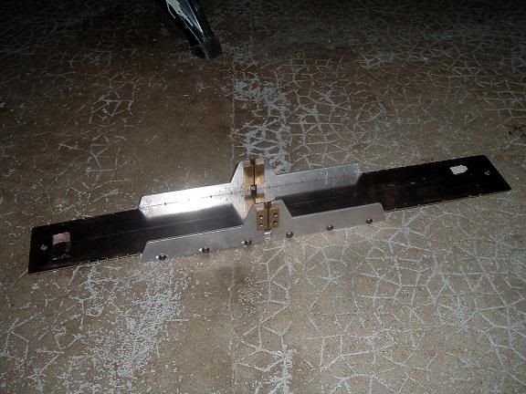

Aujourd'hui, slottage avec l'outil Stewmac qui va bien..(d'ailleurs je vais certainement en faire faire une réplique à un ami tourneur/fraiseur tiens...)

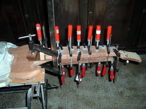

Aujourd'hui, slottage et recollage d'une nouvelle touche, après quelques heures de racloir, l'épaisseur de wengé devrait être suffisante pour rattraper la fameuse bourde..
J'ai récupéré un petit outil bien pratique :
Damoiselle SG parée de ses nombreuses attelles :

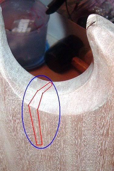

Le bois du corps est fendu à l'intérieur de la corne ! Bon, avec mon APN d'un autre temps c'est difficile à mettre en évidence mais la fissure fais seulement quelques dixièmes de mm de largeur sur presque 30 de long dans le sens des fibres du bois... :cry:
Il faut forcer pour la voir s'ouvrir un peu, en ce sens ce n'est pas trop alarmant, mais j'ai peur que dans le temps, avec les vibrations et les épreuves de température, humidité etc... la fissure ne continue de se propager le long du corps... Décidemment... Bonne école cette gratte... (vous remarquerez au passage le petit plat sur le haut de la corne qui recevra l'attache courroie Shaller, au niveau du talon je trouvais ça trop pénible pour jouer).

pour ta fissure inspecte là bien et recolle là ou au pire filpot
il se peut très bien quel ne bouge jamais :wink: :beer:

Idée peut-être à la con:
Ne peux-tu pas injecter de la colle avec une seringue ?

Phraid a écrit :Idée peut-être à la con:
Dilluée pour bien faire ;) ça la fera pénétrer plus profondément :)

attends encore que le temps soit plus sec, et le bois aussi.
si tu recolles et qu'il y a encore du retrait, ca risque de peter a coté su tu utilises une bonne colle.
si ca s'ouvre encore, en juillet tu remplis d'epoxy. une des seules colles qui conne en forte epaisseur.
si ca bouge plus, ben... ca bouge plus :mrgreen:

Idée à la con non... En tout cas j'ai pensé à la même chose que toi : en voyant ça hier, j'ai appelé en urgence une copine infirmière qui va me donner plusieurs seringues avec des aiguilles de différents diamètres et longueurs, je pense que je vais essayer en diluant de la titebond. C'est la première fois qu'elle intervient pour ce genre de patiente... :mrgreen:

Merci pour les infos, je suis sur la finition, ponçage etc, elle ne recevra pas le bouche pore tout de suite. J'avais vu cette "marque" depuis un moment, mais je pensais, au regard de la taille, que c'était une minuscule trainée que j'avais faite dans le bois avec un outil... Force est de constater que depuis que je l'ai remarqué, elle n'a pas bougé... C'est déjà ça.

alf a écrit :attends encore que le temps soit plus sec, et le bois aussi.
Je dirais pareil que alf, j'ai une touche avec une fissure de 2/10 de mm sur 20 mm en bout de touche (coté talon), ben cela quelques mois que j'attends (ça tombe bien, j'ai pas une thunes pour continuer mon projet :? ). Alors c'est sur, une fissure sur une touche non monté, et ta fissure a toi ... c'est pas la même :?

OK... Stand By Alors. Ca démange quand même... Je vais la laisser de coté quelques jours pour voir comment la pathologie évolue... :?
