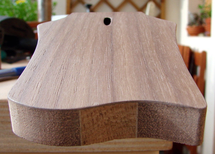

Ce soir, j'ai fait la tête de manche ... enfin j'ai poncé avec mon rouleau ponceur pour tout faire bien comme il faut, j'ai fait le petit trou pour le réglage du truss, j'ai ajuster comme il faut pour que la touche aille bien là ou il faut et que le sillet se place bien, j'ai fait quelques ajustements sur le corps et la table pour que mes rustines sur la table ne soient pas visible.

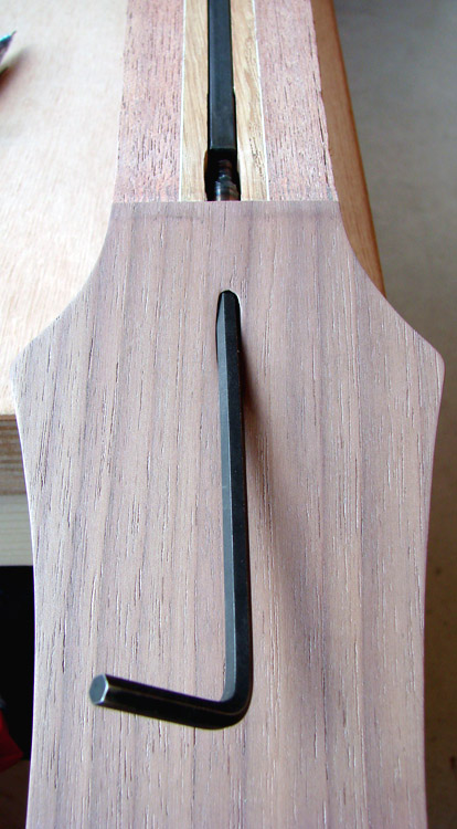

Par contre ton trou d'accès au truss sur la tête me parait petit.
Si tu dois le resserrer, le couple à appliquer est important et tu devras utiliser la clé dans l'autre sens, et là j'ai peur qu'à cause du coude tu n’aies quasiment aucun débattement

Suffit d'utiliser la grande partie et de mettre une rallonge sur la partie courte :)

C'est sur.
C'est un peu moins pratique mais en tous cas c'est plus esthétique ce petit trou :beer:

En même temps, une fois réglé, tu ne le touche pas tout les jours non plus :mrgreen:
Et en effet, c'est plutôt discret :)

les proportions sont étranges sous cet angle, on croirait voir une tête de basse 2+2. Les mécas passent sans problème?

Ouaip ça passe sans soucis :)
J'ai 10 cm de dispo sur les grandes parties ;)

Mais en plus ce n'est pas si profond que ça ... le truss n'est vraiment pas loin, j'ai en gros 12 mm entre le trou et le bord du truss ... donc en gros 17mm pour aller dans le fond de l'hexa du truss (en tout cas moins de 20mm).

Superbe ce placage :app: En revanche j'ai un peu peur que lorsque tu tournera ta clé tu appuie un peu trop sur le bois (puisque la clé bougera toujours un poil quand tu force) et que tu casse un peu ce dernier, non ? :?

Je verrais bien ... le ponçage n'est pas terminé en plus.
Le seul appui qu'il peut y avoir c'est au niveau du haut (de la clef) donc si jamais je sens que ça force, un petit coup de lime et zou ;)

Sans vouloir chipoter j'aime pas trop l’accès pour le truss, m'enfin ça n'engage que moi. Je trouve que cette défonce habille la tête d'une guitare, et je les ai mise à nues sur mes les miennes.

Sur la première je n'ai pas mis de cache parce que la tête n'a pas de placage :)
Je n'aime pas trop les caches truss finalement ...

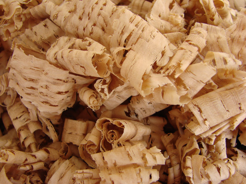

Bon, j'ai commencé la touche doucement, déjà une petite réduction en épaisseur ... de 10mm je passe autour de 6-7mm (au plus haut) ...

Jolis copeaux ! :D

C'est beau le chêne en copeau :mrgreen:
Et c'est plaisant d'utiliser le rabot ... devrait m'en servir plus souvent ...

Ca sent bon le pain chaud quand on le travaille, le chêne :ang:

ça devient la mode les copeaux sans voir le résultat!! :sif:
cela dit, très joli ces copeaux!

Galadan a écrit :Ca sent bon le pain chaud quand on le travaille, le chêne :ang:
Et le noyer dégage une petite odeur de noix :D
Pour le résultat, je suis encore en train de travailler dessus ... et j'ai un peu changer ma méthode pour la touche en court de route ... donc peut être des photos ce soir ^^
