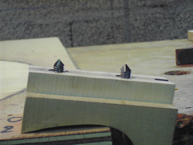

C'est vrai que le noyer , celui là peut être particulièrement , pompe pas mal , à bouche porer à la ponce par exemple , c'est très long , pour les inserts , j'avais mis une combine , pour aligner les trous , mais je ne sais plus ou , je vais chercher un peu , et si je retrouve pas je ferais 2 ou 3 photos vite fait . Sinon , que dire ? A part , c'est beau . :baleze:
Messages : 2804
Re: Une OM Jipéenne ...
j'ai retrouvé une photo

:lol: J'ai fait le même truc!
Un petit bout de tige filetée, monté dans le mandrin de la perceuse, et j'ai tourné ça sur le côté du touret.
Bah j'ai un trou qu'à merdé! :pac:

Bon , si tu as fais comme ça , et que tu as un décalage sur les perçages , c'est pas normal du tout :fessee: , il faut tout reprendre depuis le début , abattage de l'arbre , débit à la scierie , achat de plateau , débit spécifique à la lutherie , séchage , calibrage , etc etc :beer:
