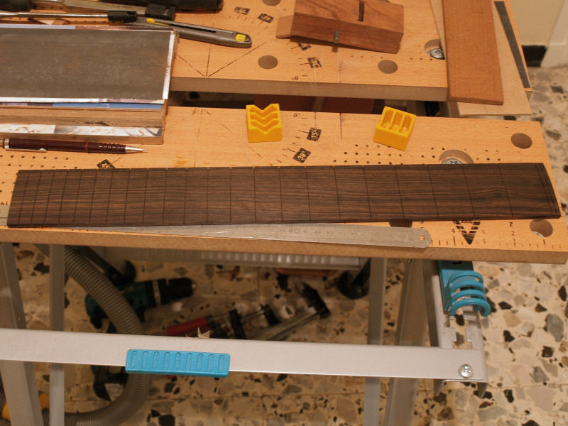

Je suis assez d'accord avec toi, d'une manière générale je n'aime pas quand ça brille à outrance. Mon poli au 600 "usagé" me va très bien, c'est velouté au toucher et satiné à l'oeil, je vais juste en repasser un petit coup juste avant frettage. Et puis la gratte n'est pas prévue en finition brillante (enfin c'est l'idée de départ), je pensais la cirer même si j'envisage maintenant un verni satiné (depuis que j'ai vu la DC de Tomate j'en rêve :D).Galadan a écrit :Pas vraiment un soucis avec l'ébène.
Après un miroir noir faut aimer. J'ai des tofs de Benedetto qui polie ses frettes à la polisseuse (remarquez bien qu'avec une charrue c'est plus dur, même une 6 socles...) ben du coup l'ébène on se voit dedans et c'est pas beau. Enfin moi je trouve.
Le maxi c'est ce que vient de faire Krali, à mon gout.
Aillant eu du bol avec la SNCF pour mon retour de chez les Chtis, je suis rentré à une heure décente et j'ai donc pu terminer le slottage :D . Il me faudra néanmoins le reprendre à l'abrasif, la voie de ma scie étant un peu trop étroite. J'ai l'impression que j'ai laissé un peu trop de rabe en bout de touche, je me demande si ça ne va pas être inesthétique... Je vais peut-être en recouper deux petits millimètres.

Joliment veiné ce macassar en tout cas
Cool ça avance! :linux:
- Messages : 6852
c'est clur! :app:Galadan a écrit :Joliment veiné ce macassar en tout cas

Et de plus légèrement ondé :linux: !

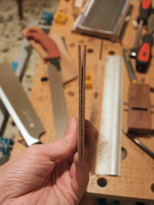

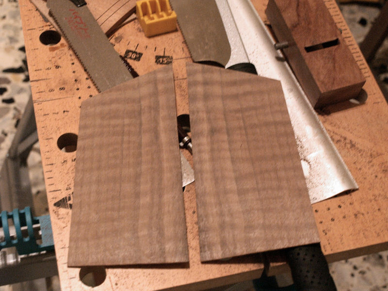

Après avoir tracé le plan de coupe sur les faces de la tranche, j'attaque à la dozuki (je sais une scie à dos c'est pas le plus adapté pour ce genre de travail, mais c'est de loin la voie la plus fine dont je dispose et je n'ai pas beaucoup de marge de manoeuvre). La photo en cours de route montre bien à quel point ça part en vrille au fur et à mesure qu'on libère des contraintes lors de la refente.

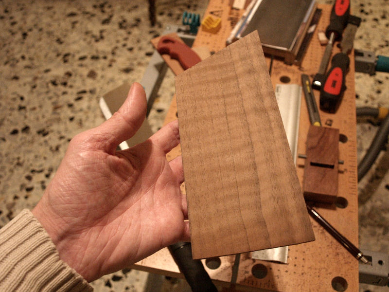

Pas évident à maitriser, mais on y arrive finalement avec un peu de patience et de sang froid: deux placage épais prêts à raboter :D :

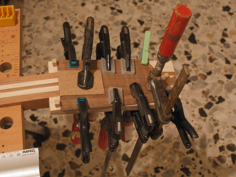

Après un rabotage sommaire de la face supérieure pour virer les plus gros traits de scie, j'ai dressé au rabot l'angle du chant qui est au contact de la touche, et collé le tout (avec des petits taquets de calage collés à la cyano). J'ai l'impression que j'ai un petit jour sur le joint sur le bord droit que je n'ai pas repéré lors du montage à blanc, j'espère que ce n'est rien, on verra ça demain... :?

Ouh le zouli noyer...

Fait pas ton étonné, t'as le même, hé !

- Messages : 16034
Superbe ce noyer...

Merci :D , ça devrait en jeter, la table sera tout aussi ondée sur toute la surface
Je résiste à l'envie d'enlever les serre joints, j'ai collé il y a trois heures... vite, aller se coucher

J'ai pu, à force de ruse et de patience, photographier le placage de tête à l'état sauvage dans son milieu naturel. Vous remarquerez le parfait mimétisme lui permettant de se fondre dans le décors pour échapper aux plus redoutables des prédateurs: la scie japonaise à dents de sabre et le rabot maison au bec acéré. Hélas la luthe est parfois par trop inégale et il arrive souvent, comme ici, que le pauvre placage succombe à ces prédateurs affamés de copeaux... la nature est impitoyable. :mrgreen:
Bon, trêve de conneries
... J'ai ouvert une fenêtre au ciseau sur le bord pour vérifier ce collage, ça semble ok le jour disparait quelques millimètres à l'intérieur. J'ai ensuite dressé la surface au rabot de paume, je suis content je commence à être plus à l'aise avec l'outil malgré ses petits défauts de réglage encore présents. Ensuite un petit coup de racloir puis ponçage au 400 et au 600.
