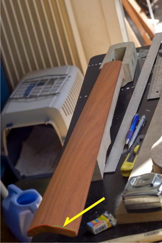

beau projet, vivement la suite, j'aime pas trop la forme de tes voutes mais bon c'est affaire de gout !!

ou un sacré effet d'optique ?
parce que c'est vrai que là on dirait un gros creux ...

ben, c'est une touche de contrebasse.
et c'est pas toujours radiusé bien rond. ya aussi "plat sous les aigues"...
j'ai pas assez tripoté de contrebasses pour sentir la différence de jeu, mais les deux existent.
ya bien un luthier qui va nous expliquer? ou 6?

Ça se fait, un plat... pour la corde de Mi (et seulement elle)... t'es gaucher Cyril ?

pour la touche y'a pas de plat, mais la fin de touche est pas droite, y'a un petit zigouigoui arrondi bosse/creux, et là, avec l'angle de la photo ça fait tout bizarre, j'enverrai des photos de face pour qu'on se rende mieux compte.
sinon ludo, le radius au rabot, c'est pas dur, tu trace des lignes sur les bords de touche, et les radius a chaque bout, y'a plus qu'a suivre la route (gugus vert), en controlant a la regle.
j'ai aussi mis un leger creux tout le long de 1 - 1,5mm en remontant au sillet, comme ça se fait sur les instru du quatuor, pour eviter la frise je crois, (j'avais eu le problème sur la fretless)

En regardant la photo de plus près on voit un défaut sur l'arrête, c'est ça qui contribue à l'effet d'optique non?

la voilà la photo de la touche, pour qu'on se rende mieux compte
sinon y'a effectivement un petit défaut sur l'arrête,( y'en a qui ont l'oeil
), que je vais bien sur corriger quand je finirai polirai touçatouça la touche
