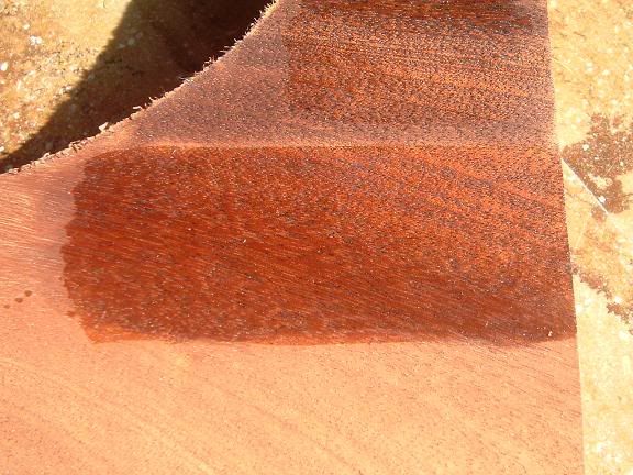

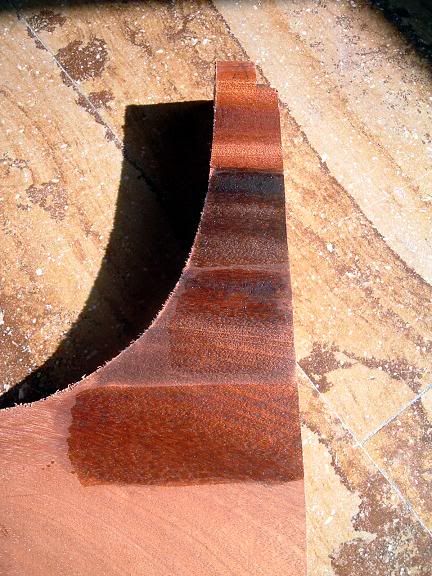

Aller, essais de teinte sur la Jus Niort... :arrow:
J'aime beaucoup celle ci, teinte acajou légèrement assombrie, elle met le veinage du sappelli bien en valeur :

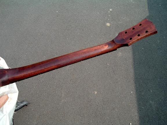

Aujourd'hui j'ai teinté le manche aux couleurs d'un acajou assombri, et mis une première couche d'huile que nous jetions bouillante aux temps jadis sur les envahisseurs ambitieux... (la photo ne rends pas justice à l'ensemble...pourtant il y a du soleil :| ) :

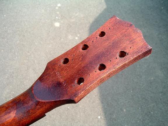

Et le p'tit détail rigolo, histoire de me rappeller de la date de fabrication de Dame Essegé (pas tellement lisible sur la photo mais bon, date et numéro, je n'ai mis que 3 décimales, quand j'aurais fabriqué 999 instruments... on verra :mrgreen: ):
Voilà. J'attends que la première couche sèche... Notez les superbes éclats de bois lors du perçage des trous de passage des mécaniques. Aïe aïe...

tubart a écrit :Voilà. J'attends que la première couche sèche... Notez les superbes éclats de bois lors du perçage des trous de passage des mécaniques. Aïe aïe...
tu avais bien mit un martyr?
parce que sur ma 8 cordes, je n'ai presque pas eu d'éclats, en mettant un martyr de chaque côté, serrés bien fort.
elle rend vachement foncé la teinte sur le manche, c'est normal?
en tout cas, c'est pas mal tout ça :)
Re: SG Junior : Finition huilée
Comme tu peux le voir, j'ai commencé sans martyr pour percer le passage de la 4e corde... Les autres sont corrects... En tout cas, l'aspect irrégulier de la teinte me plait, ça lui donne ce coté vintage que j'avais envisagé à travers un aspect relic...

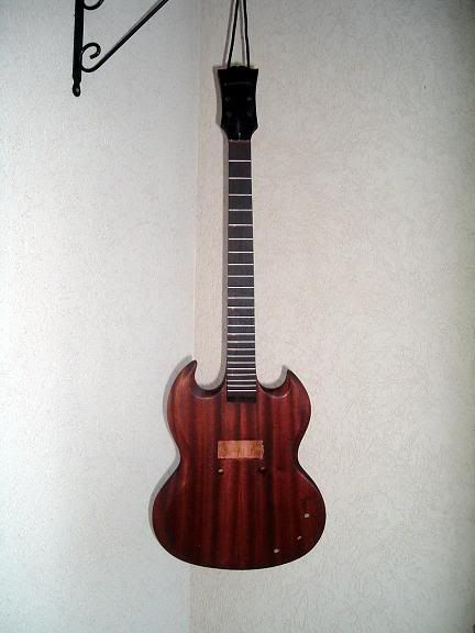

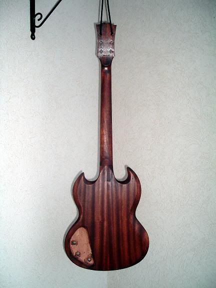

Bon, le tout pour le tout, je suis passé à l'action... Après opération chirurgicale à la seringue et réparation des cicatrices (infimes), j'ai jeté de l'huile en fusion sur Dame SG... Et sa beauté se révèle... Hargh... Je l'adore... C'est vraiment la teinte que je voulais et la finition huilée sur un bois comme le sapelli est vraiment belle, avec le veinage apparent...
EDIT : Ben évidemment j'ai cliqué trop vite... Voilà (les photos sont moches... APN pourri...j'en ferais au soleil) :

En fait, j'ai craqué sur la teinte de celle ci, même si la photo est moche, mais je préfère nettement cette teinte au "cherry" qui habille communément les SG Junior. Et puis pour une fois le pickguard me plait... harf... qu'est ce que je fais.. J'en sais rien et c'est pénible tiens...
