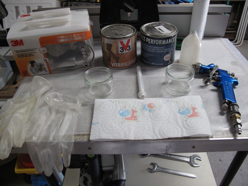

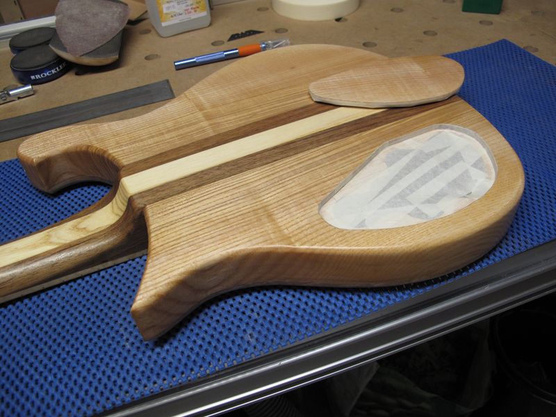

J'ai commencé ma grande journée "vernis" par une petite séance de masquage:
Puis je suis passé par une improvisation de cabine à peinture, "in the garage", porte ouverte et voitures éloignées:
Je suis pas bien à l'aise avec le pistolet mais je sais que vernir à plat c'est pas commode, alors la plaque électro elle est collée au double-face :mrgreen:
Là je crois que tout est prêt, il est temps de se lancer...
...et hop:
De loin on dirait que c'est bien mais en fait non.
J'ai pas assez dilué le vitrificateur, ça a fait des coulures et une peau d'orange de dingue.
Va tout falloir reponcer.
Comme la table est plate ça va être facile... ah non... c'est une touche vernie... :sad2: :sad3: :sad4:
La bonne nouvelle c'est que j'ai pu corriger le tir sur la suivante.

Pourquoi masques-tu les cavités micros ? Je vois pas l'intérêt... :?:
J'adore les nuances de la table ! :app:
Re: Electrique semi-évidée, style Rickenbacker: Vernis !
Ah oui la touche aussi elle s'en prend plein la tronche?
low-tide
Messages : 2925
Message par low-tide »
C'est une touche vernie. Non?
Messages : 11987
Kralizec a écrit :Pourquoi masques-tu les cavités micros ? Je vois pas l'intérêt... :?:
Je fais pareil parce que les seules épaisseurs de vernis m'emmerdent à chaque fois pour rentrer les micros dans leur logement après coup.
Elle déchire méchamment cette gratoune! :app:
Messages : 7831
Merci la compagnie :beer:
La touche est en érable, elle est bien vernie en même temps que le reste.
Le peu que je l'ai empoignée depuis qu'elle est en attente de vernis plaide largement en faveur de cette option.
Exactement !
Mes défonces micro sont très ajustées, l'épaisseur de vernis suffirait à gêner l'installation des micros.
Sinon, mais c'est plus pour la LP que celle-ci, j'ai du scotch cuivre dans les passages de câbles et je tiens pas à ce que le brouillard de vernis vienne se déposer dessus.

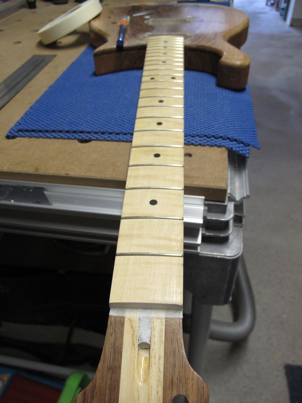

Question : j'ai jamais verni de touche mais j'ai toujours pensé qu'il valait mieux fretter après dans ce cas... non ?
Messages : 7831
manu33 a écrit :Question : j'ai jamais verni de touche mais j'ai toujours pensé qu'il valait mieux fretter après dans ce cas... non ?
J'ai pas mal cherché, notamment sur TDPRI où c'est plus répandu que par ici, et une majorité vernit après frettage, et découpe/décolle la couche de vernis posée sur les frettes.
La raison principale est qu'entre faire/refaire les rainures de frettes et le frettage à proprement parler, il y a pas mal de risques de bousiller le vernis, que ce soit celui de la touche ou celui du manche.
Sans compter que comme le manche est terminé, il faut fretter avec un manche galbé, ce qui n'est déjà pas très commode.
Maintenant, il faut avoir une bonne technique de vernissage pour limiter le ponçage entre les frettes, qui est bien galère.
C'est bien pour cela que je me maudis un peu d'avoir foiré la dilution sur cette première couche :ang:
Messages : 6852
en effet, on voit souvent le vernis apres le frettage, mais bonjour le boulot de polissage derriere. Si je devais le faire, je fretterais apres avoir vernis
