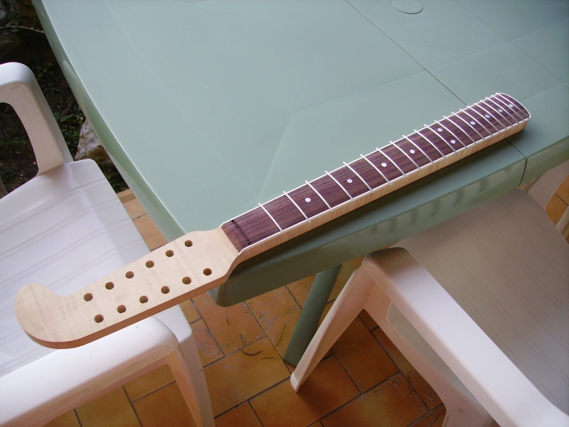

:siffle: donc XII the retour (ça fait 1 mois et demi que je y avais pas touché :shock: )
:pac: ça m'agace déja 2 heures pour finir le radius le temps de virer le creux de 4 dixièmes j ai fait en frottant sur un marbre car la cale à radius :aie: une fois que c'est en live ça fonctionne plus
donc on frotte la touche sur le marbre a plat en rotationnant de la valeur du radius (c'est précis comme méthode :viking: )
moralité maintenant c'est bon j ai à peu près 7,25 de radius (les pouces c'est moin précis que les mm :lol: )
et une règle sur la touche c'est bon je suis droit :linux:
par contre :pac: faut que je vire toute la colle qui c'est infiltré dans les rainures de frettes et celle du sillet et là :rip:
je coince :cry:

Parce que t'es pas un p'tit joueur comme Fender :roi: (enfin t'es un "moyen" joueur, les filets en bois ça aurait été un cran au dessus quand même :siffle: :mrgreen: )
Pour la colle tu dois pouvoir t'en sortir au cutter, au scalpel, non?
Messages : 2787
Re: electric XII chips !
Dremel et petite fraise , prudemment parce que c'est presque obligatoirement à main levée si tu ne veux pas y passer 3 jours .
coupes les pieds de frettes un peu plus loin que prévu :mrgreen:
:siffle: je me suis fait un outil
une lame de scie à chantourner et un manche de scalpel
moralité je suis bon pour reradiusé un chouille j ai des marques de dérapage :sif:
et là il va falloir tang-niper sans la pince :xfiles:
je sens que je vais m'amuser :roll:
reste encore un peu à gratter dans le sillet mais ça peut attendre :sif: ça va pas me déranger pour fretter

d'ailleur jipé avait montré un clodo tang nipper je vais en avoir besoin :oops: :xfiles:
42 fois à bouffer du metal :xfiles:
j ai fait une moitié de frette ça me donne un ordre d'idée sur le temps que je vais y passer
en gros 3 ou 4heures à limer :xfiles:
j ai commencé et j arrète je n y vois rien dans le garage et ça part en live :cry:
la première ça va puis après :siffle:
la quatrième je l ai ressortis car je l avait trop mailloché vu quelle voulait pas rentrer :pac:
et les autres c'est ce qui les attend j ai trop tordu le bout
je vais les recycler en debut de manche sinon j aurais pas assez de frettes
:roll: j aime pas le frettage :|

j ai un peu avancé les 3 je les ai remplacé en fait j ai agrandis le tang nip ça rentre beaucoup mieux :siffle:
j en suis à la XII :linux: j avais posé la 1 mais je trouve que 1 elle est mal posé et 2 j ai esquité un peu le coté en tangnipant :pac: donc je vais la virer (j en ai 3 de rab :ang: vive les paquets de 24)
je vous met une ptite photo sachant qu il faudra un point de cyano sous chaque bord a cause du tangnip :siffle: et je tord le bord après collage sionon ça fout le binz
mais c'est carrement plus mieux :sm:
a fini :linux: les bouts seront cyanolé la semaine prochaine
vue d'ensemble

joli joli :linux:
Ca a l'air mieux, en effet ! C'est très beau.

Mais tu vas pas te faire mal aux doigts avec les frettes qui dépassent ?
