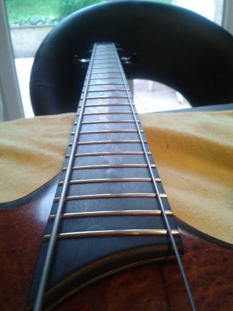

J'ai pas vraiment de problème d'action. Je suis en dessous de 3 mm, et n'ai pas encore touché au truss rod.

Epsila a écrit :J'ai pas vraiment de problème d'action. Je suis en dessous de 3 mm, et n'ai pas encore touché au truss rod.
Ah oui ! Ca va, ca va même très bien ! Alors, tu auras toujours les fervents amateurs du "2mm maxi, sinon je suis pas assez rapide", mais la majorité est quand même souvent au dessus !
Enfin attends... Action sous la corde à la dernière frette ou à la 12e ?
Re: Sunset Bass
perso mes basses sont a 19,5 touche comprise, a la première frette ; et mes grattes flirtent avec le 18 (sauf la dernière, j'ai fait un manche de rythm man :mrgreen: )
pour l'action, 3mm c'est "presque beaucoup", après tout dépends de ton jeu, mais en général, perso j'essaie d'avoir 1,5mm grand max sous le sol a la 12ème, et 2,5 sous le mi a la 12 aussi. (je suis pas bassiste, plutôt grateux :siffle: )
c'est pas toujours évident de ne pas avoir de frise, ça dépends des cordes, du diapason (j'aime bien les diapason courts, ça aide pas), du réglage du trussrod, du frettage....
pour le sillet, il faut le mettre le plus bas possible, a la même hauteur qu'une frette, voire a peine plus haut, ensuite tu regle ton truss, ensuite tu descends ton chevalet. :beer:
pour le manche de traviole (ou le chevalet), tu n'a pas moyen de déplacer a peine le chevalet, histoire de "couper la poire en deux"?
en tout cas bravo, beau boulot :app:

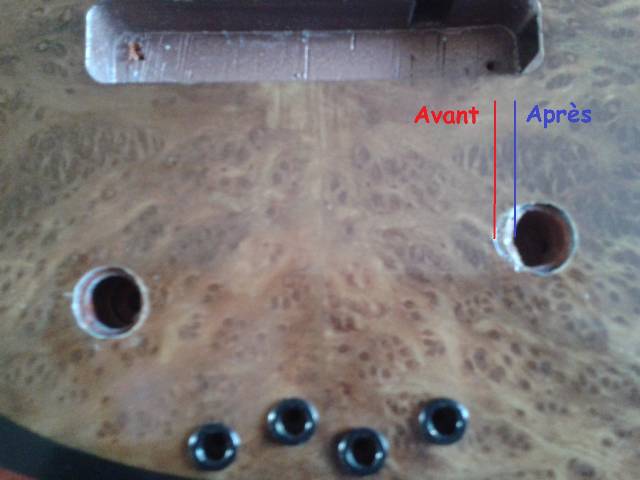

Alors...

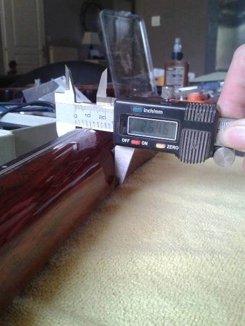

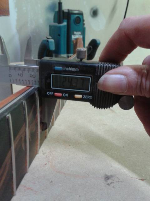

Mon chevalet, était mal positionné, trop haut (trop vers les graves) :?
En fait, on peut régler le chevalet lors du serrage des vis dans les inserts(avant-arrière et droite-gauche) sauf que lorsque j'ai pris l'empreinte j'ai pas vu et percé au plus resserré. Donc il me suffit de repercer juste un des trous pour pouvoir décaler le chevaler vers le bas(mi aiguë).
J'en ai également profité pour défoncer l'emplacement des collerettes d'insert, pour rabaisser le chevalet (hauteur/table) et y gagner en réglage d'action.
Et cette fois je suis bien centrée

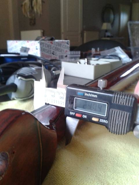

J'avais une manche un peu épais :siffle:
Avant:
24.04 à la 1ére frette
26.46 à la 12ème frette

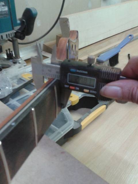

Pendant:

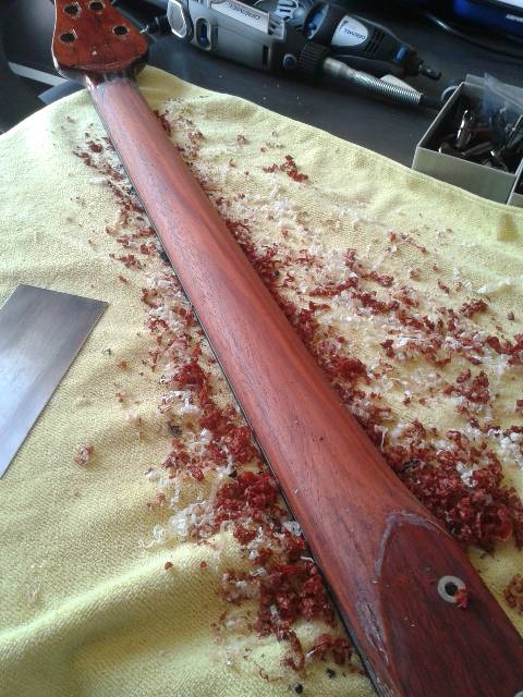

Racloir
(Astuce du jour : Ne jamais faire du copeau sur un tissus microbre, c'est impossible à enlever ensuite. C'est pas la première fois que ça m'arrive mais c'est impossible à nettoyer. J'ai quand même mis le chiffon à la machine à laver, et comme c'est du padouk... toute la lessive est ressortie rose !!!.... et c'est aussi la 2eme fois que je fais la gaffe :mrgreen: )
Ponçage

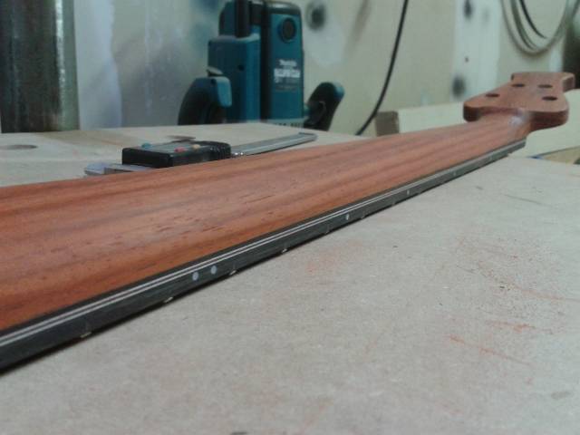

Après:
21.87 à la première frette
24.37 à la 12ème
Je ne peux pas trop affiner, c'est ma touche qui est épaisse et suis obligée de laisse 5mm sous le truss. C'est les dimensions du manche de ma fretless et ça me va bien.

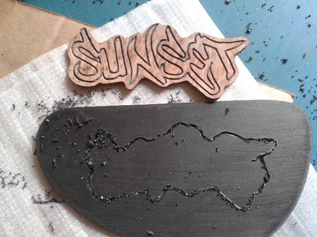

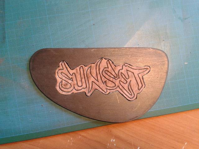

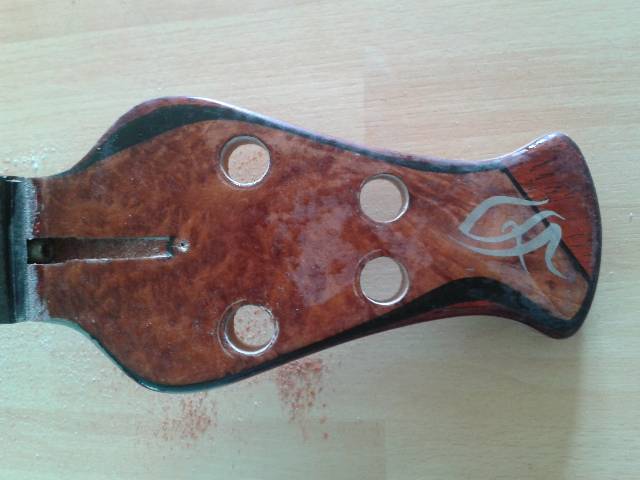

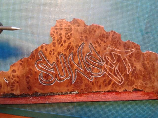

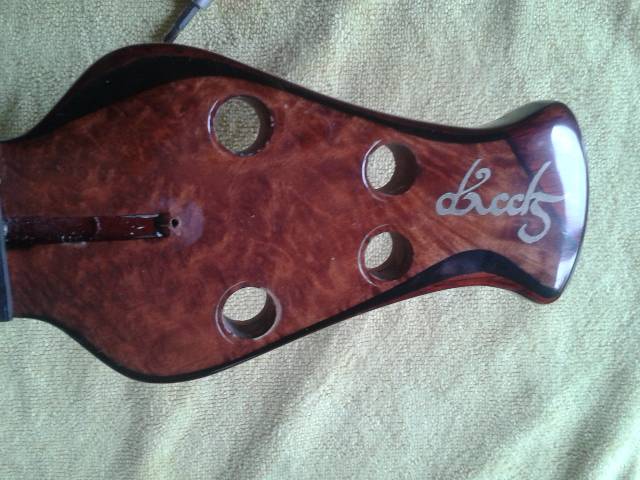

J'en ai aussi profité pour changer le logo sur la tête
Avant :
Après :
Voilà il me reste à reponcer/polir la table (belles rayures) et refaire la finition de la tête et du manche.
Je suis tentée par l'option huile sur le manche - la tête je suis obligée de vernir - et je me demande comment ça va rendre pour la transition des 2 :roll:

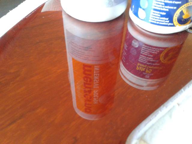

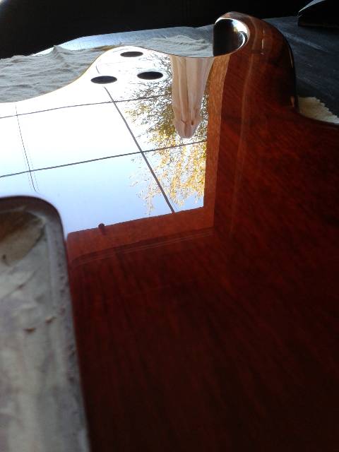

Je ne peux pas avancer sur l'Astela car j'attends mon gararit de fretage de chez Damengo alors j'ai re-travaillé ma finition du corps.
J'avais de sacrés rayures de ponçage encore visible sur le corps et un reflet un peu déformé parce que j'avais un peu zappé la cale à poncer.
Je suis repartie au P800 à l'eau et à la cale, puis 1000, puis 1500- j'ai pas poncè au 2000 pour tenter de faire comme Ludo- puis suis passée à la pâte à polir P5
J'ai un brillant impeccable rien qu'à la P5, pas de micro rayure de la pâte à polir, mais j'ai des pu.... de rayures du dernier ponçage à la cale au 1500. J'ai beau m'acharner je n'arrive pas à les avoir.
J'ai du trimballer des grains grossiers qui m'ont fait ces sillons, c'est pas possible qu'un ponçage au 1500 à l'eau soit aussi marqué
J'arrive pas les faire ressortir en photo, là on a l'impression que c'est super nickel , ben c'est pas le cas. :evil:
Je vais reponcer, à l'eau + liquide vaisselle pour que l'effet ventouse n'appuie pas trop le ponçage, faire gaffe à bien tout nettoyer entre chaque grain et monter jusqu'au 2000 sans cale.
Juste pour dire, j'avais laisser sécher 3 semaines avant de dépolir polir et monter la basse; et bien le vernis n'était pas sec à coeur. L'accastillage était "scellé" dans le vernis. J'ai même pas chercher à enlever les inserts, c'est pas la peine d'y penser :roll: du coup il sont redevenu chrome avec ce qu'il ont subit( je les avait peint en noir)
Re: Sunset Bass
Tes rayures c'est pas le 1500 c est le mille ou huit cent voir en dessous, quand le vernis est pas assez dur les grains rentrent dedans, laisse sécher encore et si tu as assez de vernis reprend le mille pour voir,ps je polis a la pâte le lendemain du ponçage en generale,aussi le p5 c est quand même abrasif ,il faut passer plus fin derrière genre un efface rayure
Epsila
Messages : 1152
Localisation : Saint Etienne
Re: Sunset Bass
Message par Epsila »
Oui oui, après la P5 je passerai à la P9, puis au fluide, mais comme je n'arrivais pas à éliminer les rayures ça ne servait à rien de polir plus fin pour l'instant.
C'est pas les rayures du début, c'est sur; elles étaient dans la longueur, et là, j'ai poncé dans la largeur. Donc j'ai bien enlevé les rayures qui m'embêtaient mais j'en ai remis d'autres.
:evil: c'est sûr, mon vernis est mou, les 3 jours de ponçage/polissage l'ont ramoli parce qu'il allait bien avant : j'ai l'empreinte du cul de la bouteille de Menzerna que j'avais posé dessus :aie:

ludobag a écrit :quand le vernis est pas assez dur les grains rentrent dedans, laisse sécher encore
ah ben ouais mais là... les 3 semaines de séchage dont parlait Epsila c'était avant la rencontre lyonnaise donc ça doit faire dans les deux mois qu'il sèche ce vernis :?
